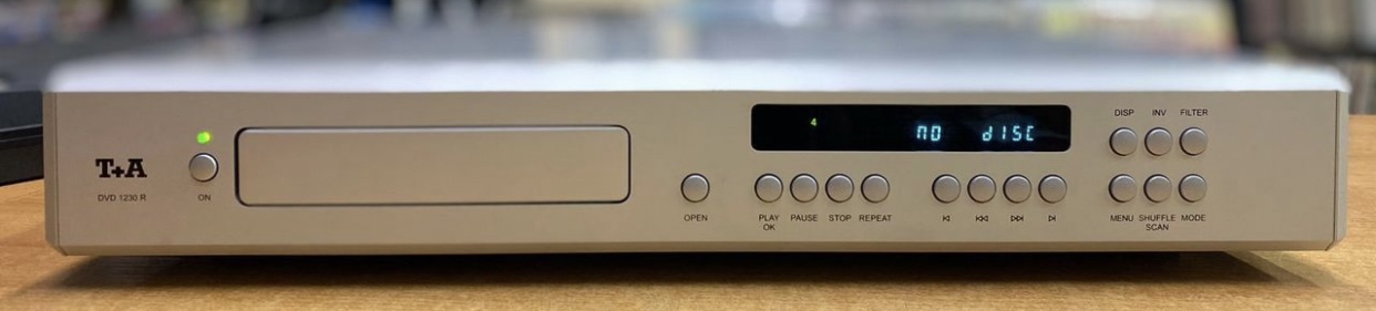

Оживлю тему) парни, подскажите пож-та, плеер Т+А 1240R - загружаю диск, происходит вращение сек 30-40, затем пишет что нет диска, или просто stop. Куда копать? Чего лечить?? Транспорт, лазер?... я в растерянности))
21 час назад, berl80 сказал:
Меняем ему глаз!:D
32 минуты назад, Антон Сергеевич сказал:
Меняем ему глаз!:D
Антон, спасибо! Думаете только в глазе дело? И еще влпрос, на эбеях (прости Господи), это оно - https://www.ebay.com/itm/Lasereinheit-fur-einen-T-A-CD-1240R-CD1240R-CD-1240-R/312133572559
Попробуйте для начала подкрутить вот эту крутилку) Мне помогло, 3 года пашет без сбоев.
Повернул градусов на 30 против часовой, если не изменяет память. Есть мнение, что достаточно 5-10 градусов и по часовой.
В 09.08.2019 в 00:09, berl80 сказал:
Не за что!Скорее да.Да ,это он!
В 09.08.2019 в 00:12, berl80 сказал:
И на сколько просто он меняется? Не потребуется ли сразу замена механизма загрузки???
А ежели потребуется, то вот это оно? - https://www.ebay.com/itm/Loader-AL1638-3-020-2-41-Philips-VAM1250-Laser-75-00-Euro/223519441466
Большое Вам спасибо!
Проблем не должно возникнуть,если руки не крюки!:D
Пробуйте с начала заменить глаз! Должно помочь.Остальное успеете....
Удачи!
