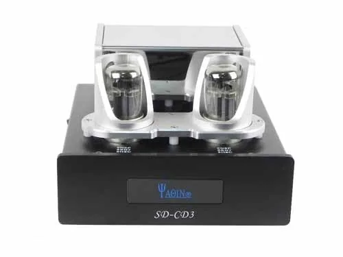

Китай предлогает -такой буфер ..Был ли опыт у кого нибудь? YAQIN SD-CD3 стерео аудио 6N8P сигнал Здравствуйте звуковой эффект обновление Hi-end трубка буферный процессор для CD/DVD/плеер с ЦАП
  • Трубки: 6N8P × 2 (катодные последователи)
  • Выходные разъемы: два канала с двумя позолоченными разъемами RCA
  • Входные разъемы: два канала с двумя позолоченными разъемами RCA
  • Вход сопротивление: 100KΩ
  • Искажение гармонической волны: ≤ 03% (1 кГц вход)
  • Соотношение сигнал/шум:> 75 дБYAQIN SD-CD3 ÑÑеÑео аÑдио 6N8P Ñигнал ÐдÑавÑÑвÑйÑе звÑковой ÑÑÑÐµÐºÑ Ð¾Ð±Ð½Ð¾Ð²Ð»ÐµÐ½Ð¸Ðµ Hi-end ÑÑÑбка бÑÑеÑнÑй пÑоÑеÑÑÐ¾Ñ Ð´Ð»Ñ CD/DVD/Ð¿Ð»ÐµÐµÑ Ñ Ð¦ÐÐ
  • Частотная характеристика: 10 Гц ~ 100 кГц (-0,1 дБ)

1 час назад, Acrobatic сказал:

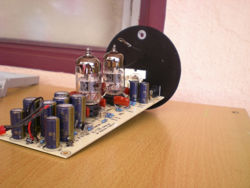

Если не хочется связываться с китайщиной, а хочется поэкспериментировать - сделайте сами, сэкономите при этом на стоимости сборки.
Схемы у таких буферов - тривиальные, так же как и настройка.
Главное - качественные компоненты использовать.
Вот для примера пара схем с фотографиями собранных изделий
Эта на лампе 6922
http://www.shine7.com/audio/6922_pre.htm
Эта на лампе 12AU7
http://www.shine7.com/audio/12au7_pre.htm
Если задаться целью конструктивного минимализма, то можно сделать буфер по схеме катодного повторителя  (тогда вообще одна лампа нужна),  при этом в случае применения лампы 6922 вполне достаточно 100 В на аноде  (если Вы будет экспериментировать с включенным прибором, это напряжение Вас не убъёт) .
