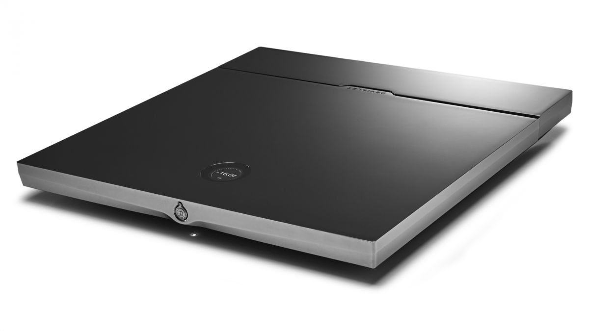

Everest Опубликовано: 18 октября 2019 Автор Поделиться Опубликовано: 18 октября 2019 Я общую картину примерно понял. Нужно дождаться корпуса и промерить в живую - может там и 2,5см. не будет- тогда увы...Как будет корпус - постараюсь связаться (если будет общий интерес) Что касается практики сравнения-опыт имеется- повторюсь : вариант с r-core kitamura мне понравился больше штатного импульсника на фото.(это и в слепом тесте могу точно определить) Для большего понимания -для чего нужен-замена стандартного импульсника с таким параметрами Ссылка на комментарий Поделиться на других сайтах Больше способов поделиться...
Мусатов Костя Опубликовано: 18 октября 2019 Поделиться Опубликовано: 18 октября 2019 Так тут трансформатор на 80 Вт будет маловат. При выпрямлении идет потеря габаритной мощности трансформатора от 1,5 до 2 раз. Причина этого в том, что ток не потребляется постоянно от трансформатора, а только на пиках, когда открыты диоды. Что это за устройство с потреблением 7,1 А по 12 В? Может оно никогда столько не потребляет? Ссылка на комментарий Поделиться на других сайтах Больше способов поделиться...
Игвин Опубликовано: 18 октября 2019 Поделиться Опубликовано: 18 октября 2019 Скажу просто - такой вот плоский трансформатор будет крайне неграмотным изделием. Работать будет неудовлетворительно, излучать повышенный уровень помех, ограничивать ток в нагрузку (упадет динамика звука). Если будет потреблять более-менее значительный ток - начнёт нагреваться. И прочая и прочая... Сделать можно, но по результатам - придется выкинуть и искать другое решение. В общем стеклянный пестик дурню ненадолго. Ссылка на комментарий Поделиться на других сайтах Больше способов поделиться...
Everest Опубликовано: 18 октября 2019 Автор Поделиться Опубликовано: 18 октября 2019 30 минут назад, Мусатов Костя сказал: Что это за устройство с потреблением 7,1 А по 12 В? Может оно никогда столько не потребляет? Возможно. Устройство называется macmini 2012 . Я лишь привёл офиц. данные. https://support.apple.com/ru-ru/HT201897 Ссылка на комментарий Поделиться на других сайтах Больше способов поделиться...
Мусатов Костя Опубликовано: 18 октября 2019 Поделиться Опубликовано: 18 октября 2019 Понятно. 85 Вт - максимальное потребление. Скорее всего, средняя потребляемая мощность заметно меньше. Если использовать простой выпрямитель и емкостный фильтр без стабилизатора, то напряжение на выходе блока питания будет весьма сильно проседать от нагрузки. Как отнесется макмини к этому я не знаю. Импульсный блок питания стабилизированный, у него напряжение почти не проседает с нагрузкой. Делать аналоговый стабилизатор на 7 А - много тепла, его где-то надо будет рассеивать. Т.е. пока вопросов много и ответов не хватает для однозначного технического решения Ссылка на комментарий Поделиться на других сайтах Больше способов поделиться...
Игвин Опубликовано: 18 октября 2019 Поделиться Опубликовано: 18 октября 2019 Так это ещё и комп к тому же? У него своих помех навалом, импульсный БП или обычный трансформаторный - по сути дело не изменят. Ссылка на комментарий Поделиться на других сайтах Больше способов поделиться...
Everest Опубликовано: 18 октября 2019 Автор Поделиться Опубликовано: 18 октября 2019 55 минут назад, Мусатов Костя сказал: Делать аналоговый стабилизатор на 7 А - много тепла, его где-то надо будет рассеивать С этим как раз проблем вообще нет. Корпус по сути представляет фрезерованный кусок металла и работает как радиатор. (Это корпус от devialet expert) Ссылка на комментарий Поделиться на других сайтах Больше способов поделиться...
Everest Опубликовано: 18 октября 2019 Автор Поделиться Опубликовано: 18 октября 2019 46 минут назад, Игвин сказал: импульсный БП или обычный трансформаторный - по сути дело не изменят. Уже изменил - читайте выше. (Сейчас прекрасно работает на r-core. Правда без стабилизации...кстати надо проверить: есть ли «просадки» при большой нагрузке) Ссылка на комментарий Поделиться на других сайтах Больше способов поделиться...
Игвин Опубликовано: 18 октября 2019 Поделиться Опубликовано: 18 октября 2019 10 минут назад, Everest сказал: Уже изменил - читайте выше. (Сейчас прекрасно работает на r-core. Правда без стабилизации...кстати надо проверить: есть ли «просадки» при большой нагрузке) Что же поменялось к лучшему, разве до этого плохо работал? Ссылка на комментарий Поделиться на других сайтах Больше способов поделиться...
Everest Опубликовано: 18 октября 2019 Автор Поделиться Опубликовано: 18 октября 2019 22 минуты назад, Игвин сказал: Что же поменялось к лучшему, разве до этого плохо работал? Я приведу аналогию с двумя шнурами: беру два кабеля и включаю их попеременно в систему. После этого для себя говорю: например- ничего не изменилось или вот этот кабель мне нравится больше и все.... (не потому что он дороже/дешевле или очередной «молочник» или «кк» мне сказки про «космос» рассказал) Так и с блоками питания : послушал -оставил линейный (они оба сейчас внешние и переткнуть кабель с разъёмами Lemo - делов на полминуты) Никакого прорыва и космоса нет, но в мелочах, по внутренним ощущениям линейник лучше. Сейчас нужно решить вопрос можно или нет установить подобное в тонкий корпус и все. Если нет - то что можно сделать (улучшить) со стандартным импульсником (может быть как раз в плане помех в «обе стороны», может фильтр Epcos или Siemens на вход поставить... Кстати далеко не факт, что «потроха» от макмини влезут в devialet. (Хоть высота одинаковая : 3см -все может быть) И тогда это будет не файловый транспорт в едином дизайне, а просто красивая дорогая подставка к основному блоку devialet 250. Ссылка на комментарий Поделиться на других сайтах Больше способов поделиться...

Мусатов Костя Опубликовано: 19 октября 2019 Поделиться Опубликовано: 19 октября 2019 Я бы предложил засунуть R-core в отдельный корпус и положить на пол, а в этот плоский поместить только выпрямитель, банки конденсаторов и стабилизатор. R-core дает меньше проходную емкость недели тор, особенно плоский. Ссылка на комментарий Поделиться на других сайтах Больше способов поделиться...
