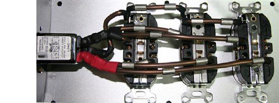

Распределитель у меня около 6-8 месяцев, я им очень доволен. По соотношению цена/качество сомневаюсь, что есть нечто похожее - очень технологичное устройство, на звук влияет очень положительно. Прогревается правда около 2-х месяцев, нужно иметь терпение. Хочу показать его внутреннее устройство (сам когда искал найти не смог). Я его разобрал после того, как обнаружил, что несмотря на то, что на сайте фурутека заявлена разводка звездой, моя система чётко реагирует на последовательность включения компонентов. Исходя из этого я подумал, что в нём звездой разведены две линии по 3 розетки, а каждый из триплетов разведен параллельно, думал, что только землю звездой развели. В реальности всё оказалось с точностью до наоборот, что честно говоря для меня удивительно. Если исключить нереалистичный вариант, что в Фурутеке работают идиоты, могу предположить, что не разведя землю звездой они намеренно занизили потенциал устройства, что бы он явно не конкурировал с их верхней моделью 809NCF. Очень бы хотелось посмотреть, как разведено в нём.
Общие впечатления от разбора такие: всё очень продумано, розетки входят туго в отфрезерованные гнёзда по-видимому для снижения вибраций. Нейтраль/Фаза разведены звездой, в розетках зажат не провод, а лопатка, которой оканчивается каждый провод. Винтом зажата только земля. Думал подтянуть зажимы - не вышло, всё затянуто наглухо. Изделие изнутри производит очень хорошее впечатления, самому такое не сделать. Как зажаты провода в IEC разъёме честно сказать посмотреть забыл - так был удивлён разводкой земли. Провод внутри μ-14 (моножила) хотя на сайте заявлена Альфа-22 с бОльшим сечением. В ближайшее время собираюсь найти подходящий (максимально близкий к оригиналу) моножильный провод и развести землю звездой, полагаю это приблизит устройство к 809-й моделе при смешных затратах, нейтраль с фазой трогать разумеется не буду.
Если у кого-нибудь есть отличные от моей идеи, с какой целью развели параллельно землю - делитесь.

Можно поподробнее о том, как это у вас проявляется и как это связано со способом разводки в распределителе ?
3 часа назад, mr_bird сказал:
А зачем нужно разводить ее звездой? Токи там ничтожные, а если вдруг появятся большие (при замыкании фазы на землю, например ), то сработает защита и обесточит силовую сеть .

Ничтожны, но во многих системах минимальное изменение топологии заземления этих ничтожных токов может всё перевернуть с ног на голову.
Что касается моего варианта, то если мы обозначим розетки 1,2,3 и 4,5,6, где 1 и 4 - это розетки ближние к IEC разъему то:
  • Мощники в 1 и 4, пред и источник в 2 и 5 - даёт наихудший результат
  • Пред и источник в 1 и 4, мощники в 2 и 5 - гораздо лучше, динамичнее и правильнее
  • Мощники в 1 и 2, пред в 4, источник в 5 - существенно лучше предыдущего варианта
  • Мощники в 1 и 2, источник в 4, пред в 5 - наилучший из всех вариантов
Единственное, чем эти варианты отличаются друг от друга - это какие из компонентов какую наводку по земле ловят от последующего аппарата. Если я переделаю землю на звезду и эта зависимость не исчезнет, это будет значить, что вывод насчёт земли неверный и при развязке компонентов по помехам, сильно влияет длина проводов фазы и нейтрали (на мой взгляд это гораздо менее вероятно). Тем не менее, если это окажется так, то это будет означать, что компоненты надо включать в розетки 2,3 и 5,6, а не в 1,2 и 4,5 как у меня включено сейчас. Совершенно не удивлюсь, если зависимость сильно снизится, не исчезнув полностью - это будет означать, что влияет как обычно всё.

Порылся тут ещё в интернетах, вот внутренности двух распределителей: 615-го и 309-го, последний как крыло от Боинга стоит.
Похоже моё предположение верно. В топовых моделях они делают звезду, а не топовые искусственно "маркетируют" таким образом, что бы они звучали хуже.
