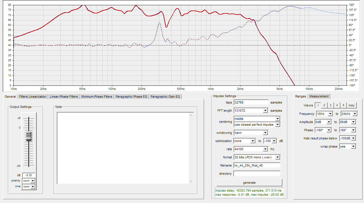

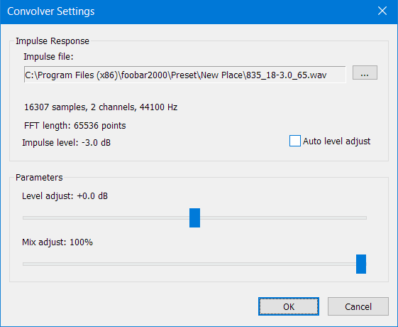

ps   Увидел, у вас ошибка в taps.... 32465 вместо 32768
Нет ошибки, вот окно rePhase с генерацией импульса для вуфера левого канала (остальные идентично):
Каналов 4, конвольвер усредняет потом общую длину, наверно поэтому и показывает 32465, у меня для разных вариантов итогового 4 канального импульса это число тоже всегда разное.
  • Replies 284
5 минут назад, Snoc Xua Trom сказал:
...трафик какой то :). Длина FFT равна дублю taps.
А это окно для настольных Genelec - здесь тоже 16307 вместо 16384  - ХЗ, почему такие цифры получаются.

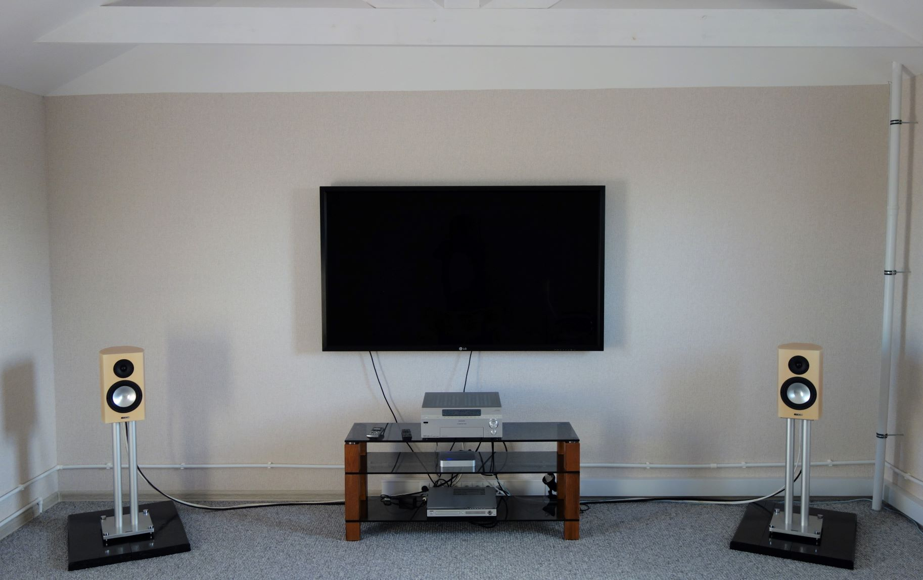

Привезли новую акустику - это Monitor Audio Studio. Пока буду прирабатывать ее в пассивном режиме, сниму замеры. Как приедут 2 сабвуфера к ней, уже буду переводить АС в актив и настраивать 6 канальную систему.
  • 3 weeks later...
Погонял Monitor Audio Studio около 30 часов, потом снял замеры. Без сабов на стойках смотрятся сиротливо:
Вуферы маленькие, по 100 мм, но зато по хитрой технологии сделанные (трехслойная  сетчатая структура). Но мне бас от них и не нужен, а вот скорость и низкие КНИ - нужны. На ВЧ Хейл стоит (за решеткой). Первое впечатление при включении - что уровень искажений у них существенно ниже, чем у Canton Vento. По мере прогрева мне пришлось громкость постепенно уменьшать, суммарно после первого прогрева стали играть примерно на 4 дБ громче.

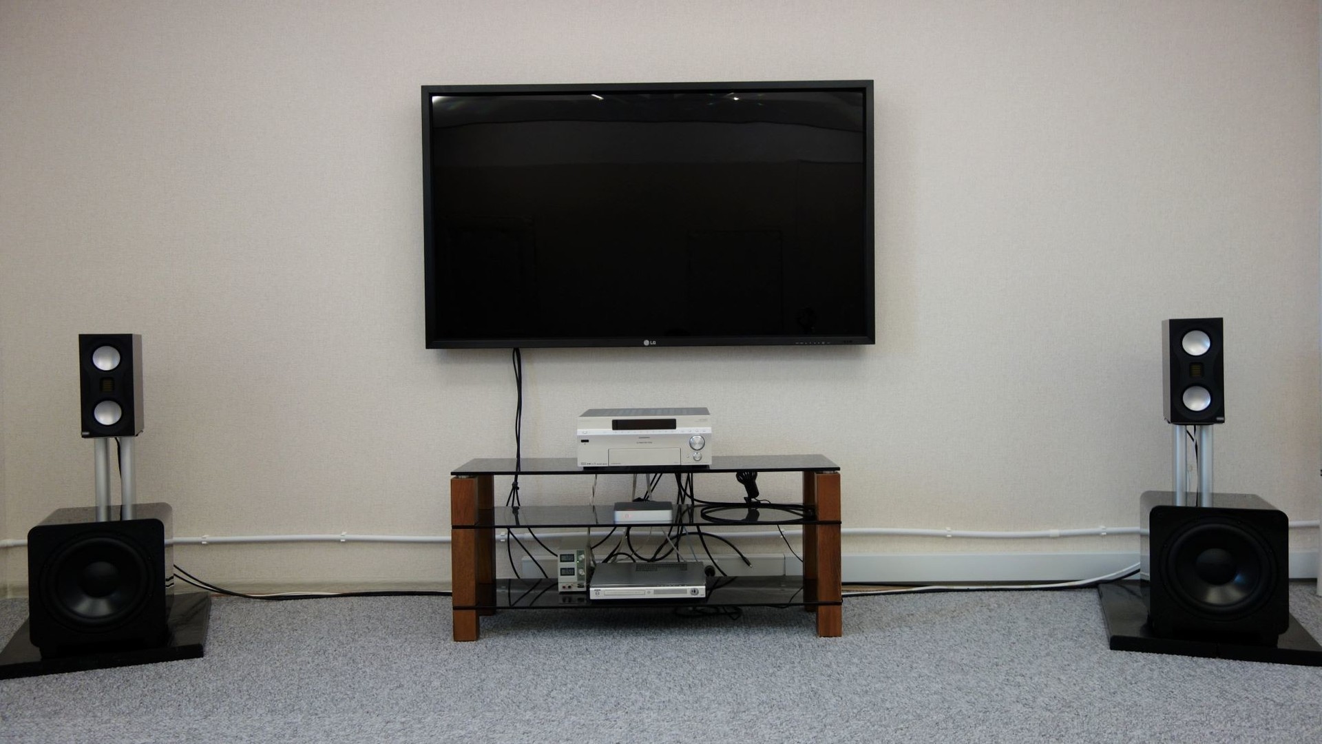

Тяжко заказывать аудиотехнику из Европы под Новый год. 2 саба (SVS SB-2000 Pro) были заказаны и отправлены из Германии 29 ноября. Один я получил 20 декабря, а второй застрял на таможне и забрать его смог только 11 января. Полный комплект акустики собрал наконец-то:
Сабы требуют весьма длительного прогрева, прежде чем выходят на рабочий режим. Гонял на средней громкости несколько дней с перерывами специальный трек для сабвуферов, взятый отсюда: https://audioengineers.eu/burn-in-and-fine-tuning/.
Процедура настройки и сведения в 6 канальном режиме весьма трудоемка, пока могу рассказать про перевод полочников в активный режим.
К сожалению, вытащить отдельные провода для подключения вуферов/твитеров через фазоинвертор не получилось. Акустические терминалы, которые я приобрел, никак нельзя зафиксировать в щелевом фазоинверторе, пришлось сзади сверлить корпус и там монтировать доп. пару акустических терминалов. По самой полочной акустике Monitor Audio Studio после ее разборки и переделки вот как могу оценить:
1. Корпуса - отличные. Жесткие, с распорками, с фирменным безвинтовым крепежом панели с излучателями. Твердая 5.
2. Вуферы - отличные, очень линейные по АЧХ и фазе в диапазоне 80-3000 Гц с низкими КНИ. На 5. Чувствительность пары 91 дБ.
3. Твитеры (Хейлы)- немного разочаровали. Линейны в диапазоне 3000-10000 Гц, но весьма неравномерны по АЧХ после  10 Кгц. Плюс их чувствительность меньше, чем у пары вуферов (90дБ). Снятие защитной решетки особо ничего не меняет. На 4.
4. Кроссоверы - ужасны. 3-4 порядок, 4 сопротивления на плате и как следствие общая потеря чувствительности  акустики аж на 5(!)дБ в пассивном режиме.
5. Звукоизоляция корпуса - ужасно. Две поролонки, воткнутые по бокам корпуса.
6. Разводка внутренним проводом - отлично. Используется фирменные серебряные провода из серии Monitor Audio Platinum - не стал менять, их и оставил.
Делал нормальную звукоизоляцию корпуса (бутерброд из 5 мм войлок+20 мм синтепон, выложены все внутренние стенки). После затыкания щелевых фазоинверторов войлоком сильно упала отдача по басу (ожидаемо), но заметно лучше стала фаза и импульс. Для 6 канального варианта с сабами уже полноценно заполнял войлоком щелевые фазоинверторы, корпуса получились в итоге акустически инертными. В закрытом ящике вуферы уже стали мидвуферами и линейны в диапазоне 160-3000 Гц. У сабов низкий уровень КНИ держится до 200 Гц, так что они спокойно сшиваются с мидвуферами.
Пока возился с переделками, выявил и почему у меня на старой акустике пришлось очень кривую фазу руками рисовать в rePhase. Все оказалось тупо - ресивер переворачивает абсолютную фазу на 180 градусов (не знаю причину) из-за этого  t Ref импульса определялся неправильно. При корректной синхронизации импульсов для разных полос они начинают замечательно сшиваться в линейку по фазе без всякого рукоблудства. В rePhase нашел еще одну хитрую и неочевидную оптимизацию, напишу про нее уже как сведу все 6 полос.

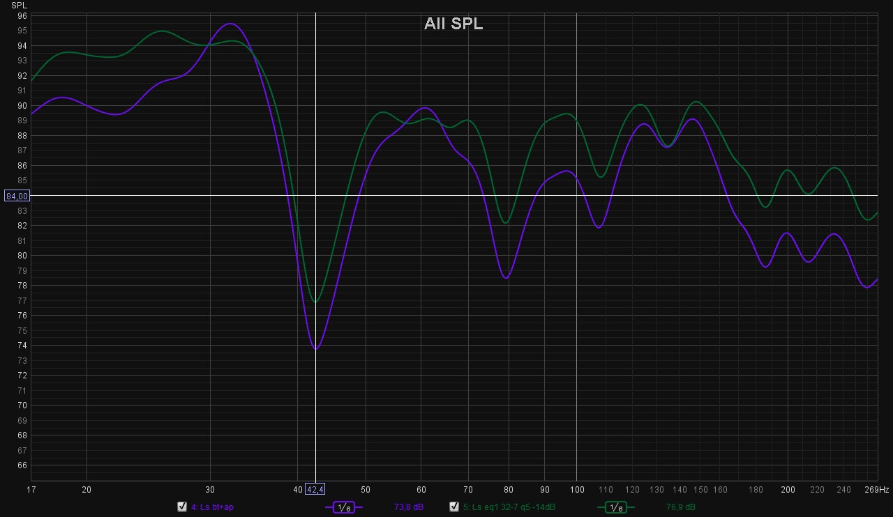

Первая - это очень сильный провал АЧХ на 44 Гц (больше 10дБ). Интерференция в чистом виде - отражения от задней стены приходят в противофазе к точке прослушивания, образуют провал. Вытянуть полностью этот провал не удается - встроенный в dsp саба эквалайзер может только +6дБ давать (и резкий рост КНИ на этой частоте), делать общую глубину коррекции коррекции в rePhase больше 5 дБ нежелательно. DBA у меня нельзя использовать. При этом в задних углах комнаты все адски басит, а в зоне прослушивания бас весьма умеренный. Поэтому решение видится только одно - две басовых ловушки по углам, причем мембранного типа (НЧКП). Сейчас занимаюсь проектированием такой ловушки и ищу, кто бы мог их изготовить.

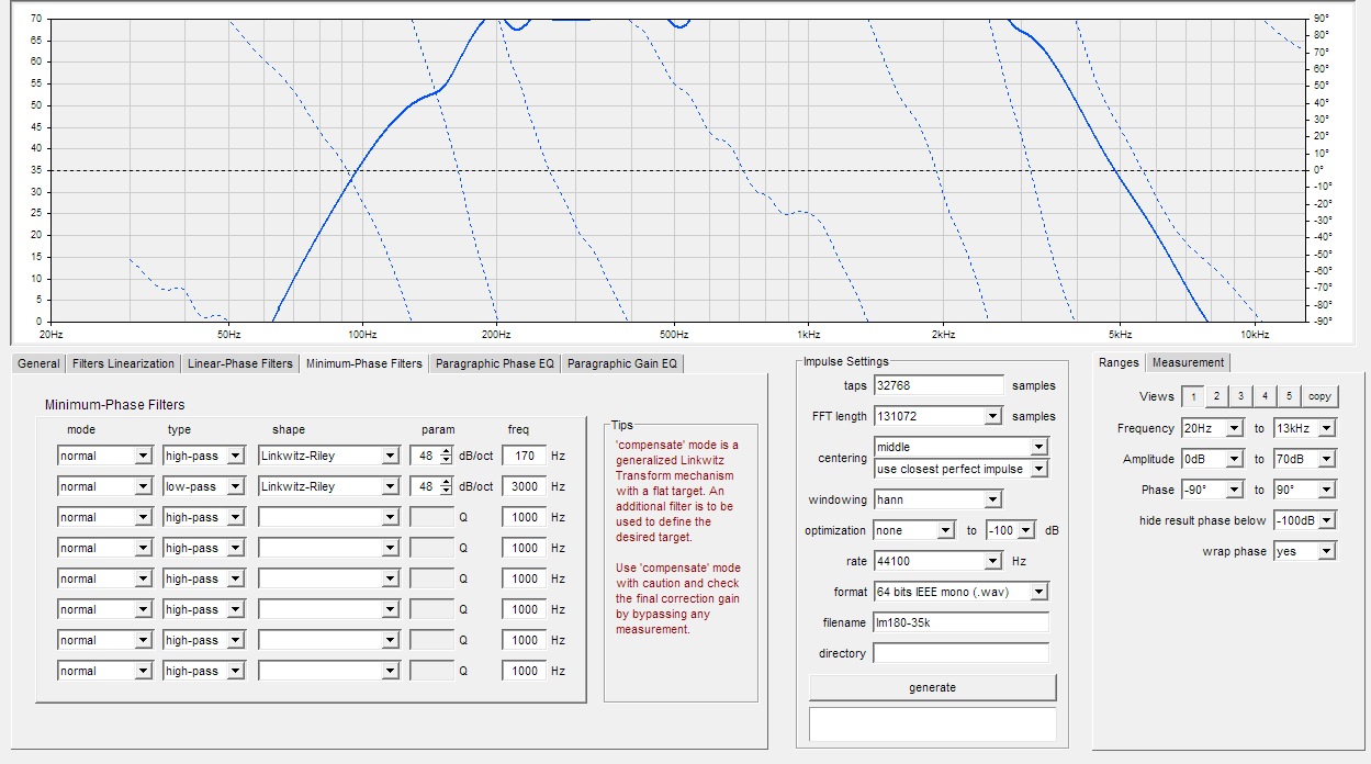

4. Оптимизации в rePhase. Большинство людей (и я в том числе) при многополосном сведении цифрокросса с помощью rePhase используют линейно-фазовый фильтр. Он не портит фазу, корректно полосы режет. Но как и всякое линейно-фазовое преобразование, добавляет предзвон. Я с некоторым удивлением выяснил, что в rePhase можно для кросса использовать минимально-фазовый фильтр (не дает предзвона), но при этом сохранять изначально линейную фазу. Для этого на закладке с фильтром выбирается Линквиц-Релей нужного порядка (пример для мидвуфера). Фаза при этом станет страшно кривой (из уже выведенной в линейку):
а далее нужно перейти на закладку с Filter Linearization, ввести те же частоты раздела и той же крутизной, и компенсировать накрутку фазы, которую дал кросс:
В моем случае итоговый импульс при сведении всех полос и использовании минимально-фазового кросса становится сильно лучше (почти нет предзвона).

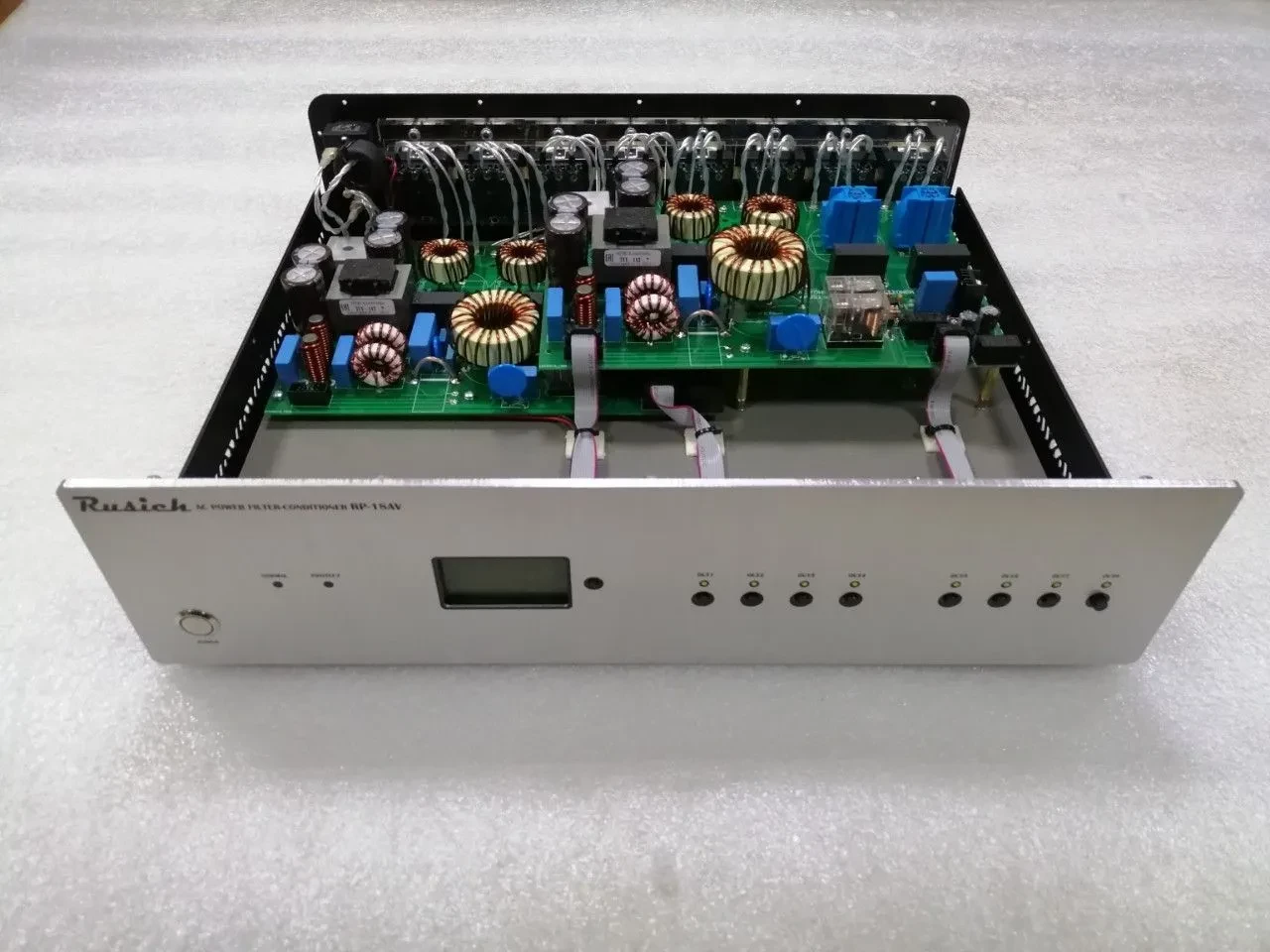

Полностью собрал все оборудование для аудиотракта. С большим трудом нашел аналог сетевого фильтра типа PowerGrip. Отличные фильтры по вменяемой цене делают делают у нас в Ярославле, небольшая компания Rusich Audio. Мне собрали за 10 дней конкретно под мое оборудование, т.е. параметры дросселей и конденсаторов разбиты на 3 группы в зависимости от типа нагрузки. Разница в звуке очень заметна - с фильтром все звучит гораздо чище, прозрачнее, артикулированней и независимо от времени суток. И главное, нет потери динамики по басу (только сабвуферы обязательно надо включать в  предназначенные для них розетки). Очень качественно собран, вот фотографии внутри:
Бас-ловушки и акустические панели установил, снял замеры с ними и без них. Результаты неоднозначные, в следующем посте опубликую.
14 часов назад, onto_log сказал:
Впервые узнаю о ней. Посмотрел в ВК - интересные изделия. Ценники весьма приемлемые.
1 час назад, Археолог сказал:
Я через Авито общался с ними - там вся продукция предоставлена.

Т.е. проблемы с сильным провалом на 44 Гц ловушки+панели не решили. Я пытался вытянуть провал встроенным в сабвуферы эквалайзером, но получалось плохо - по замерам все вроде нормально, но на слух идет очень сильное давление на уши на басу + большие  искажения на 44 Гц (КНИ~ 20%). Поэтому пошел другим путем:
1. Увеличил общую чувствительность сабвуферов на +5 дБ
2. Встроенным в сабвуферы эквалайзером срезал резонансные подъемы по басу на -6 дБ
3. За счет такой арифметики провалы по АЧХ стали меньше на 5 дБ и их уже можно вытягивать с помощью REW:
Дополнительным плюсом от такой операции идет снижение КНИ на резонансных областях, улучшение RT60 и оптимизатору REW гораздо легче формировать целевую кривую АЧХ. Далее, я выводил в rePhase нулевую фазу для сабвуферов по всему рабочему диапазону и делал замеры уже с коррекцией. Правый и левый канал я делал строго независимо, при замерах провал на 44 Гц все равно остается (хотя и сильно меньше, чем был до этого). Но все резко меняется, когда я делаю замеры уже с коррекцией обеих каналов (уменьшая общую громкость на -3дБ):
И вот это для меня самое большая загадка - почему при нулевой фазе, если независимо измерять правый/левый канал есть сильный провал на 44 Гц, а при совместной работе на этой частоте наоборот, появляется подъем. Дальше я уже вручную подбирал параметры эквалайзера в rePhase для 44 Гц, делал замеры и отслушивал варианты. Сейчас у меня получилось несколько фильтров с довольно ровной АЧХ, но звучат немного по-разному, на каких-то записях лучше, а где-то хуже. Я слушаю и понемного правлю параметры, двигая по 0.1-0.2 дБ за итерацию. Финальная версия уже близка - как с ней определюсь, так выложу результаты.

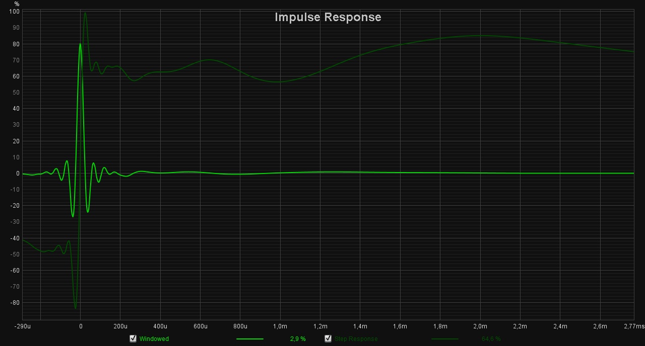

5,6. Импульс и степ:
Для сложной системы из 4 пространственно разнесенных излучателей, один из которых - тяжеленный 12" басовик, импульсный отклик исключительно хороший.
7. Равномерность звукового поля. Изначально я полосы резал Линквиц-Релеем 8 порядка (48дб), и все прекрасно сшивалось. Но при прослушивании стал замечать, что в звуке не хватает мелких деталей, он слишком стерильно-выхолощенным получается. И свит-спот очень узкий был - головой в кресле прослушивания особо не покрутишь, тональный баланс заметно уплывает. Стал разбираться и пришел к выводу, что звукорежиссеры используют мониторы для сведения, у которых фильтры обычно не превышают 4 порядок (не важно, пассивные или активные). На границу раздела СЧ-ВЧ это дает дает довольно широкую полосу перекрытия, когда оба излучателя работают совместно. А у меня при 8 порядке такая полоса очень узкая оказывается, хейл опять же имеет узкую диаграмму направленности. После снижения крутизны фильтра до 4 порядка детальность становится заметно лучше, свит-спот широкий появляется. Поначалу опасался, что КНИ вырастут, но этого не произошло - примерно такие же. На вокале опять же очень заметна разница между 8 и 4 порядком. А вот при попытке уменьшить крутизну фильтра с 8 до 4 при раздел сабвуфер-СЧ у меня вылез весьма сильный провал по АЧХ в диапазоне 100-200Гц, который так просто не вытягивался. Разница в звуке при этом не очень заметна, так что по басу оставил 8 порядок. Итого у меня оптимально получилось порезать полосы:
НЧ-СЧ - 170 Гц, 8 порядок
СЧ-ВЧ - 3000 Гц, 4 порядок.
