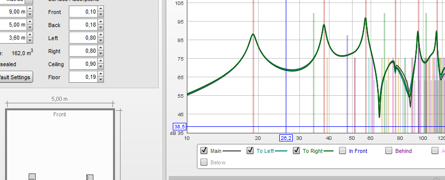

Что касается нч и этих ужасных мод - мне последние несколько лет нормален и привычен ухослышимый результат, соответствующий картинке на пред. странице; а уж если затевать специальное строительство - зачем делать хуже??:blink:
Картинку, конечно, слушать нельзя :). Хуже того, не послушав сложно и представить разницу между
image.png.e5094fbce576df89bf9d47880fc8d433.png  и  image.png.0d42bba089634fcffb066308e3bfcd5f.png

Нет. На картинке в углах нч поглотители, размещение их в углах - обычный способ "универсального" улучшения акустики комнаты.  Как бы максимум эффекта от пропавших кубометров)), но продольные моды обычно преобладают при, в частности, нормально расположении стереопары. Можете померить сами в имеющейся кдп. Или воспользоваться калькулятором, напримерimage.png
Расположение в 1/3 имеет определенный смысл для нч, некоторые проблемы при этом отсутствуют.
Розовое, желтое и голубое на плане комнаты - примерно так обычно и делается, подробнее в упомянутых книжках.
