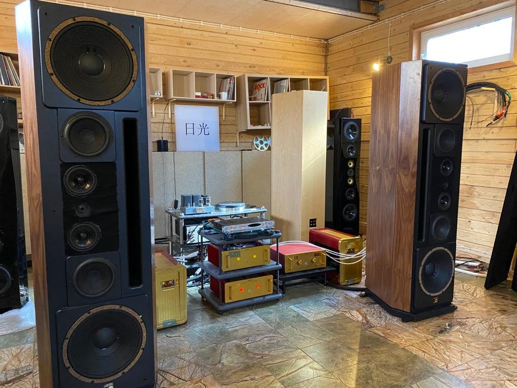

добрался до легенды российского рынка high end'а. удачно собралось в одном месте достаточно отличных усилителей и монтан для прямого сравнения. одну из монтан, есть желание, пересвести в пассиве на свое усмотрение. пользуясь моментом, свел в цифре на основании своих замеров. на усиление было 2 стерео мощника дартзил, два моноблока, д класс на басе.
   немного технической части. тест был престрелочный, оригинальные кроссоверы в нетронутом состоянии могут быть подключены за 10 минут. для актива не полностью реализован потенциал (решил дошлифовать по результату тестов). разделы в активе умышленно не соответствуют оригиналу, преследовал некоторые цели. межблоки типа - лапша профсектора, цап 100руб вагон. ,
   динамики достаточно ровные, режекторов практически не требуют, немного корректируется влияние очень широкой морды и собственно все. очень хороший мидбас, удивил
городить конвольвер пока не стал, все нарисовал средствами руна. громкость регулировал хедрумом руна мимо кора ос.
прослушивание провели толпой народу, был наш коллега итальянский, запертый в россси))))))) на неопределенный срок. ко всем знакомым качествам монтан - масштабность, сцена, динамика, драйв добавилась удивительная точность, утонченность, насыщенность естественными звуками. сцена стала рисоваться ощутимо интереснее, инструменты не просто отдельно "торчат" в пространстве, но и пространство между ними заполнено звуками, "сшивая" картинку, придавая естественность происходящему. большие изменения произошли на апокалиптике, металлике и подобных треках, разборчивость и динамика выросли, при этом "стена звука" и "давилово" не пропало)))))).
вообщем, вероятно желающие огут оценить через некоторое время такой вариант монтаны.
владелец пошел с ужасом смотреть на мсб театр))))))))

Фото видео7
