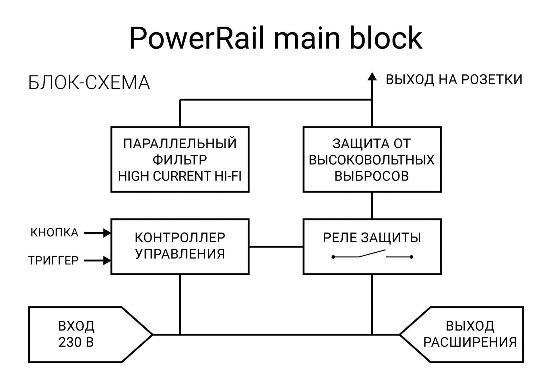

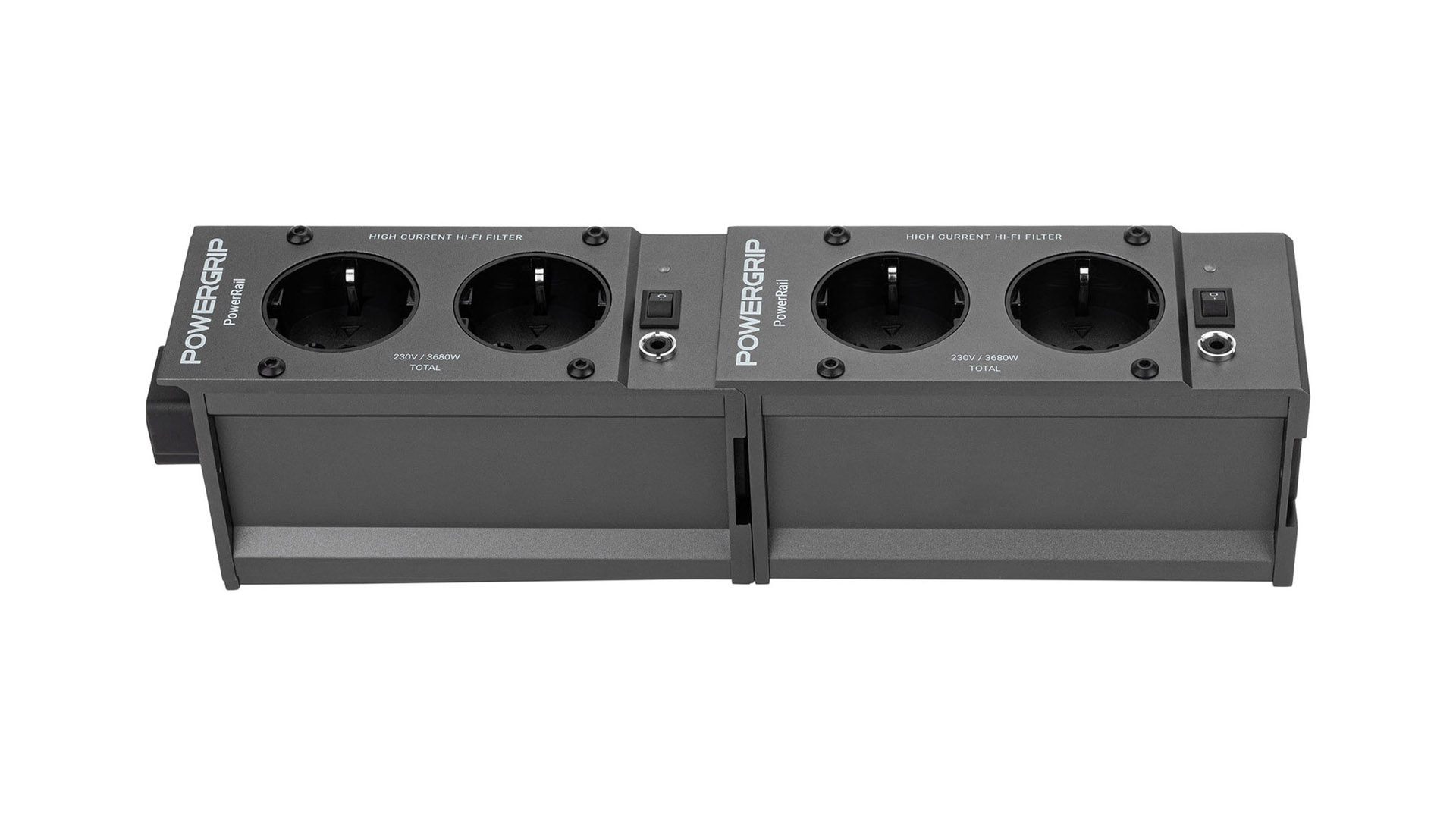

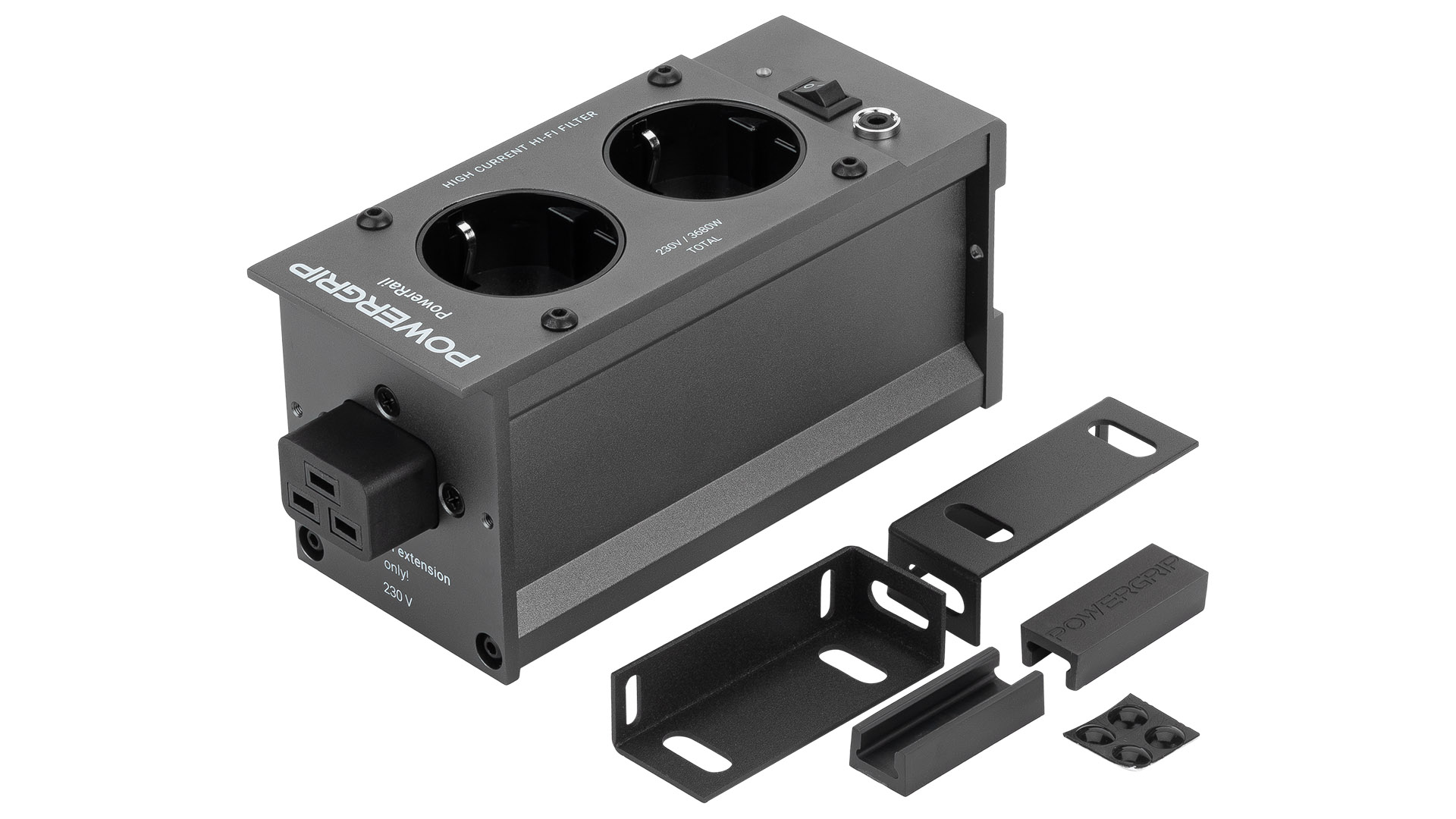

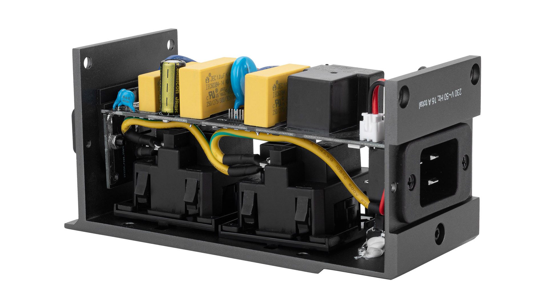

POWERGRIP_Ярослав Posted May 6, 2020 Share Posted May 6, 2020 Здравствуйте уважаемые пользователи форума. Я являюсь проектировщиком консолей питания POWERGRIP. Сейчас занимаюсь разработкой 3й модели. Буду рад услышать мнения пользователей, что бы сделать новую модель более интересной. Чего вам не хватает, а чего хочется увидеть в новой модели? 2 Quote Link to comment Share on other sites More sharing options...
