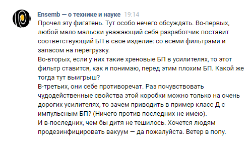

Aleksch Posted May 14, 2020 Share Posted May 14, 2020 4 часа назад, POWERGRIP_Ярослав сказал: кто вам сказал, что он не изменен? Если мы говорим про регенерирующие устройства, это по сути усилитель класса D. А как мы знаем у них плохой демпинг фактор. В случае питающих устройств все еще грустнее. Например у вас играет композиция в спокойном месте, затем резко начинает громкая партия, что у нас при этом происходит с потреблением? Оно резко возрастает. При этом происходит нагрузка на выход питающего устройства и неизбежно происходит просадка напряжения, ведь увеличенная нагрузка требует увеличенную ширину импульса на выходных транзисторах. Потом система компенсации начинает увеличивать ширину импульса и возвращать напряжение в норму, а в этот момент наша взрывная партия заканчивается, потребление снижается и случается то, что в зарубежной литературе называют overshoot - резкий выброс из за перекомпенсации. Что и приводит к перегрузки цепей питания аппаратуры. собственно подключите осциллограф и посмотрите. За одно увидите, что устройство генерирует столько шумов что их даже на осциллографе видно. Еще раз повторю это прекрасные устройства, но не для наших целей. Ниже ответ человека по поводу ваших продуктов, который больше моего смыслит в этом) 3 Quote Link to comment Share on other sites More sharing options...
POWERGRIP_Ярослав Posted May 15, 2020 Author Share Posted May 15, 2020 17 часов назад, Aleksch сказал: Ниже ответ человека по поводу ваших продуктов, который больше моего смыслит в этом) Никакого понимания я здесь не вижу, просто понос слов.... Сразу видно человек ничего не понимает в подобных устройствах. 5 Quote Link to comment Share on other sites More sharing options...
POWERGRIP_Ярослав Posted May 15, 2020 Author Share Posted May 15, 2020 17 часов назад, Aleksch сказал: Ниже ответ человека по поводу ваших продуктов, который больше моего смыслит в этом) вы же поняли, что про класс Д я писал для объяснения работы вашего APC?. А теперь прочтите что он написал :-) Либо вы ему оторвано от контекста все прислали. Quote Link to comment Share on other sites More sharing options...

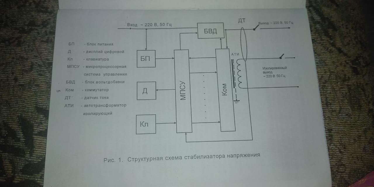

POWERGRIP_Ярослав Posted May 15, 2020 Author Share Posted May 15, 2020 4 минуты назад, mr_bird сказал: В мануале написано, что в режиме байпаса он не регулирует напряжение, но отключает нагрузку, когда входное напряжение выходит за нижнюю или верхнюю границу 180 и 250 соответственно. А вот и схема. Ставить планирую в гардеробную, оттуда слышно быть не должно. есть подозрение, что он это тем же тиристором сделает. просто включит принудительно одну из ступеней. Не забудьте экранированный кабель еще, а то по пути помех опять наберете. Quote Link to comment Share on other sites More sharing options...
mr_bird Posted May 15, 2020 Share Posted May 15, 2020 5 минут назад, POWERGRIP_Ярослав сказал: есть подозрение, что он это тем же тиристором сделает. просто включит принудительно одну из ступеней. Не забудьте экранированный кабель еще, а то по пути помех опять наберете. Ну я же правильно понимаю, что пока входное напряжение в рамках штатного, тиристорные ключи в режиме байпаса не работают? Quote Link to comment Share on other sites More sharing options...
POWERGRIP_Ярослав Posted May 15, 2020 Author Share Posted May 15, 2020 11 минут назад, mr_bird сказал: Ну я же правильно понимаю, что пока входное напряжение в рамках штатного, тиристорные ключи в режиме байпаса не работают? Тут проблема в том что мы не знаем как организован байпас :) В базовой схеме у нас набор обмоток под каждое напряжение, скажем с шагом в 10 вольт. нужная обмотка подключается тиристором(иногда бывают варианты с реле). Есть подозрение что байпас просто зафиксирует выбор одной из обмоток через штатный ключ. Quote Link to comment Share on other sites More sharing options...
