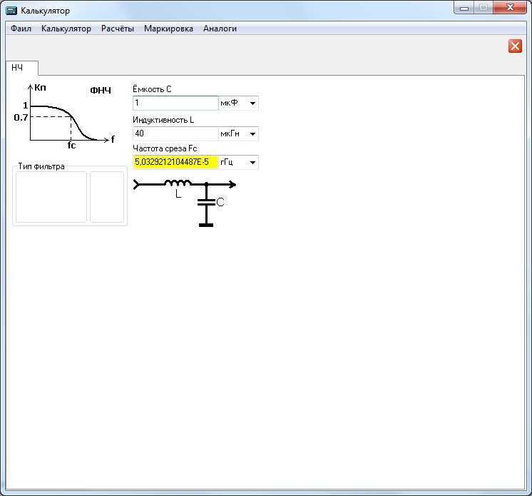

Aleksch Posted May 15, 2020 Share Posted May 15, 2020 3 минуты назад, POWERGRIP_Ярослав сказал: Еще раз спрошу какие именно измерения вам нужны? Вы меня слышите? Схему я не могу выкладывать, я проектировал для коммерческий организации... могу нарисовать только схемы подобные использованной или описать словесно. Кстати это не стабилизатор, а фильтр. Если вы не знаете разницу между такими устройствами, то что вы можете понять на схеме? Все, что можете предоставить из технической документации и измерений на конкретное устройство по вашему выбору - предоставьте, будьте любезны. Quote Link to comment Share on other sites More sharing options...

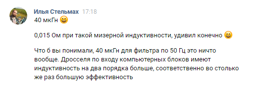

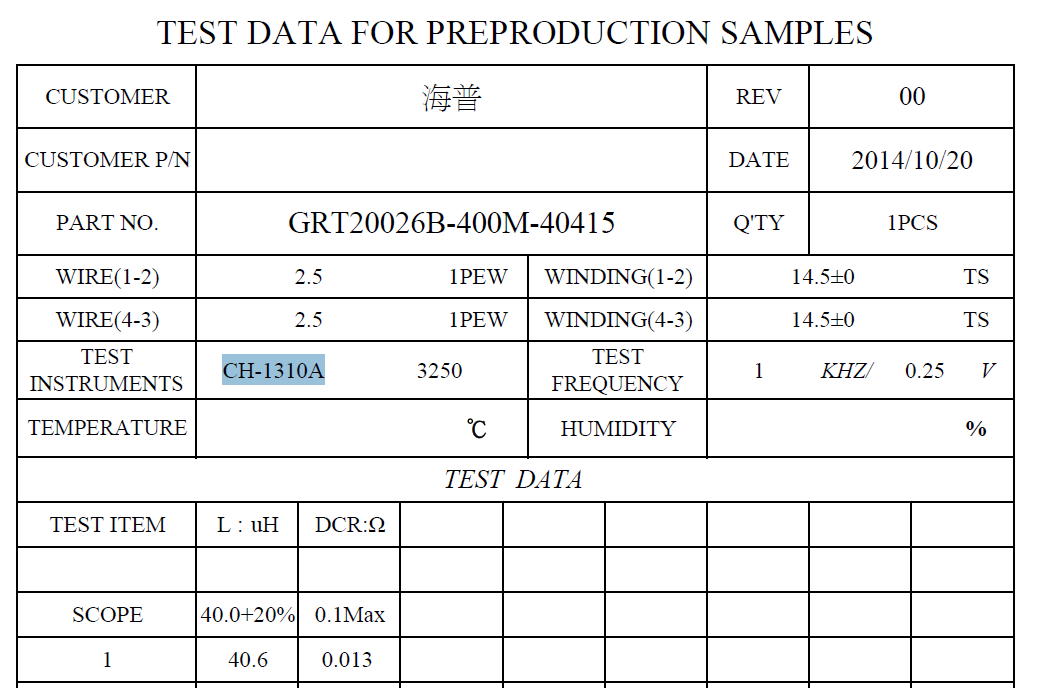

POWERGRIP_Ярослав Posted May 15, 2020 Author Share Posted May 15, 2020 11 минут назад, Aleksch сказал: Все, что можете предоставить из технической документации и измерений на конкретное устройство по вашему выбору - предоставьте, будьте любезны. вот к примеру измерения сопротивления катушки. Покажите мне серийную катушку с сопротивлением в 0,015Ом. Также пожалуйста, напишите какие устройства вы проектировали, что бы я понимал вашу профпригодность, а то вы похожи на блогера болтуна который никогда ничего сам не проектировал. Извините если я ошибаюсь. 2 Quote Link to comment Share on other sites More sharing options...

Aleksch Posted May 15, 2020 Share Posted May 15, 2020 42 минуты назад, POWERGRIP_Ярослав сказал: вот к примеру измерения сопротивления катушки. Покажите мне серийную катушку с сопротивлением в 0,015Ом. Также пожалуйста, напишите какие устройства вы проектировали, что бы я понимал вашу профпригодность, а то вы похожи на блогера болтуна который никогда ничего сам не проектировал. Извините если я ошибаюсь. Ярослав, я посредник в данном случае, публикую ваши ответы в техническом комьюнити, а вам уже отвечают более подкованные люди. У вас там индуктивности мизерные 40 мкГн, толку с такой индуктивности как с быка молока. Такую же индуктивность будет иметь метр сетевого провода свернутый в бублик. Эффективность фильтра тем больше, чем больше индуктивность дросселя ЭМП. Даже самом захудалом компьютерном блоке питания стоят дросселя подавления ЭМП с индуктивностью от 5 мГн (5000 мкГн), а значит и эффективность в разы выше. Quote Link to comment Share on other sites More sharing options...

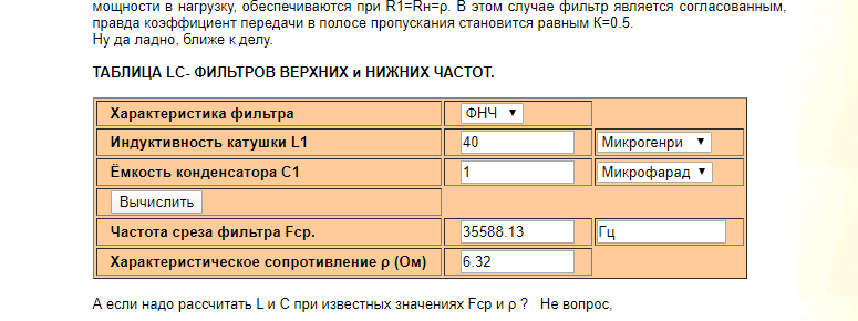

POWERGRIP_Ярослав Posted May 15, 2020 Author Share Posted May 15, 2020 10 минут назад, Aleksch сказал: Ярослав, я посредник в данном случае, публикую ваши ответы в техническом комьюнити, а вам уже отвечают более подкованные люди. Если после дроселя у у вас стоит 1 мкФ (вряд ли там больше емкость),то частота среза такого фильтра 5 ГГц что то не так у вас с калькулятором Quote Link to comment Share on other sites More sharing options...

Aleksch Posted May 15, 2020 Share Posted May 15, 2020 8 минут назад, POWERGRIP_Ярослав сказал: что то не так у вас с калькулятором Quote Link to comment Share on other sites More sharing options...
POWERGRIP_Ярослав Posted May 15, 2020 Author Share Posted May 15, 2020 21 минуту назад, Aleksch сказал: Ярослав, я посредник в данном случае, публикую ваши ответы в техническом комьюнити, а вам уже отвечают более подкованные люди. У вас там индуктивности мизерные 40 мкГн, толку с такой индуктивности как с быка молока. Такую же индуктивность будет иметь метр сетевого провода свернутый в бублик. Эффективность фильтра тем больше, чем больше индуктивность дросселя ЭМП. Даже самом захудалом компьютерном блоке питания стоят дросселя подавления ЭМП с индуктивностью от 5 мГн (5000 мкГн), а значит и эффективность в разы выше. Давай завязывайте свои грязные сплетни, нахрена так делать? люди вообще не в курсе про что речь больше отвечать на такие сообщения не буду. Если есть человек с которым мне надо говорить, пусть он пишет лично. Quote Link to comment Share on other sites More sharing options...

krulfa Posted May 16, 2020 Share Posted May 16, 2020 20 часов назад, Aleksch сказал: У вас там индуктивности мизерные 40 мкГн, толку с такой индуктивности как с быка молока. Такую же индуктивность будет иметь метр сетевого провода свернутый в бублик. Эффективность фильтра тем больше, чем больше индуктивность дросселя ЭМП. Даже самом захудалом компьютерном блоке питания стоят дросселя подавления ЭМП с индуктивностью от 5 мГн (5000 мкГн), а значит и эффективность в разы выше. Задача такого дросселя - почистить диапазон выше 3-5 кГц, и там они вполне справляются и результаты слышны. При этом не следует путать синфазные и дифференциальные дроссели. У синфазных ЭМП дросселей индуктивность большая, 3.3 - 47 мГн, т.к. суммарный магнитный поток в них очень мал. У дифференциальных дросселей большую индуктивность сделать не получается, они имеют большое поле рассеяния и гудят с большими магнитными потоками под амперными токами нагрузки. Quote Link to comment Share on other sites More sharing options...
