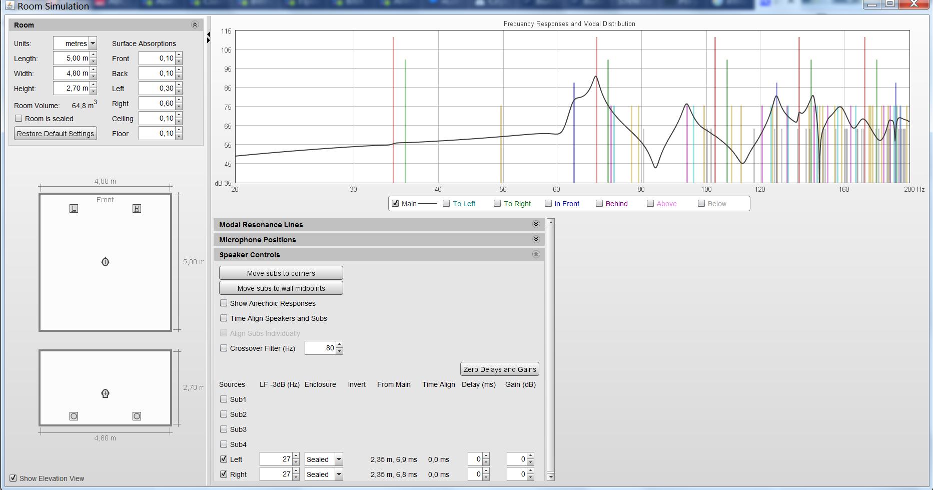

Я, кстати, подставил ваши размеры и расстановку в симулятор REW. Энергетика НЧ получилась так себе ...

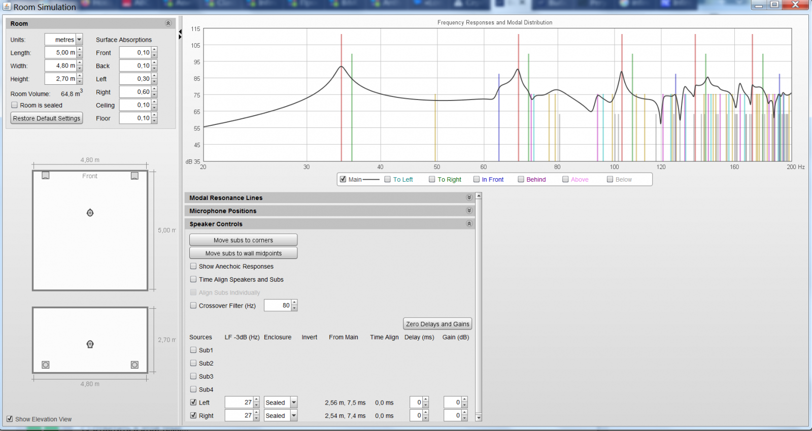

А вот расстановка для максимально насыщенного низа. Правда, скорее всего, будет гудеть.
Но это так, для теста в поисках причин...
Как вариант, еще можно было бы не двигать АС и сесть примерно туда, где слово "кухня" на картинке. Но там тоже какой-то провал останется.

Есть у меня чувство, что в такой комнате очень просто это не получится. Ограничения на расстановку и посадку слишком значительные, чтобы можно было одним расположением этого добиться.
Там же 3 двери, кухня, столик, да еще и мягкий уголок, определяющий высоту посадки. Ну и напольники.
Если сделать НЧ такой расстановкой, что я нарисовал, как минимум сцена очень сильно загрустит. Что будет выше 200, симулятор не считает, а зря. Там можно такую интерференцию словить, что мидбас и СЧ превратятся не пойми во что ...

Для тестирования. АС впритык к стене и с такой стереобазой, думаю, не станут идеальным решением.
