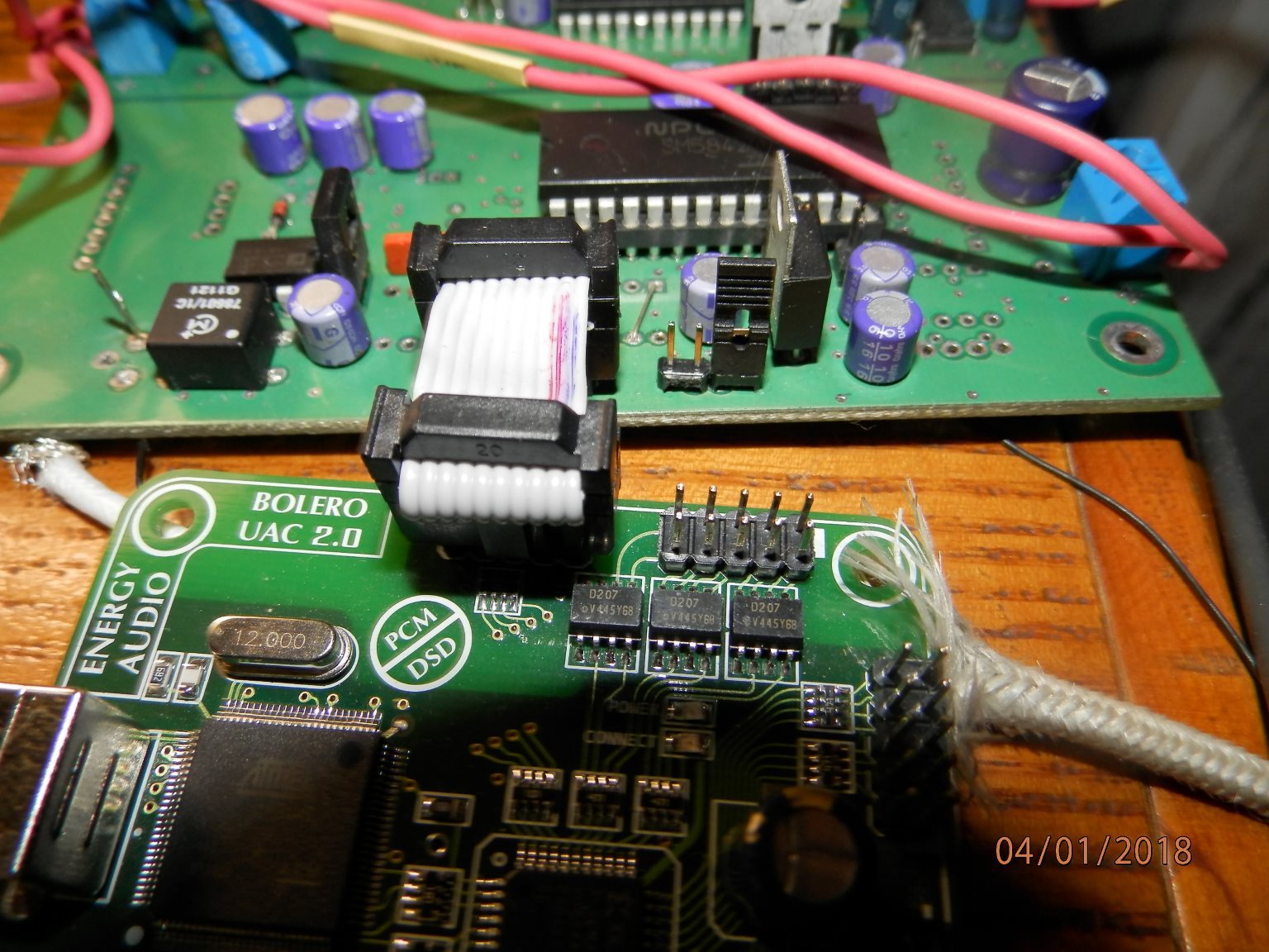

Как Вы считаете- Вот ЭТО на фото (до и после переделки)можно  вообще называть ЦАП????:( Об каком джиттере после этого можно вести речь.:(

в принципе я лично добился вывода звука с компьютера без джиттера. но есть одна проблема: при прослушивании музыки, где играет рояль, рояль слушать неитересно. Это, я так понимаю, проблема транспорта.
из этого я делаю вывод о том, что все таки генератор в ЦАПе не способен конкурировать с СД транспортом несмотря на то, что СД транспорт в СД плеере работает от генератора. Хочу я еще попробовать макисимально улучшить питание генератора и посмотреть, как много это даст. Хотя надо понимать, что в обычном СД плеере качество генератора хуже, чем  моем ЦАПе, но вот рояль СД плеер играет лучше, чем мой ЦАП от компа.

Короче, у меня сейчас есть 2 ЦАПа.
Один с болгарским транспортом, а второй на РСМ-63 с конвертером от KNLL.
И вот я поставил экран на шлейф в ЦАПе с болгарином. А то длинна шлейфа 10 см и это, я думаю, многовато.
После экранирования шлейфа звук реально стал лучше.
А вот когда я ставлю экран на и2с шлейф в ЦАПе на РСМ-63, то звук в чем то лучше, но в чем то хуже.
Пропадает легкость звука. Он становится какой то тяжелый с какими то искажениями.
Почему такая разницав экранировании этих двух ЦАПов? А какая между ними разница? А она в том, что в ЦАпе на рсм-63 мастерклок передается обратно, а в ЦАПе с болгарином не передается.
И тут меня осенило. Значит, при экарнировании линии мастерклока увеличивается емкостьная нагрузка этой линии, что рикошетом бьет по генератору и он начинает лажать. Что тогда делать? При экранировании и2с шлейфа линию мастерклока не экранировать. Сейчас проверил свою гипотезу на практике. Поставил эран на шлейф, на линию передачи мастерклока не ставил. Теперь такой деградации звучания после экранирования нет.
Ну что? Как мне теперь получить Нобелевку?
Хотя тут есть еще один момент: на ЦАПе, где мастерклок передается обратно в транспорт, при экранировании шлейфа в формате TTL сразу слышно, как стало меньше воздуха, ВЧ. А при экранировании шлейфа в формате RS-485 ВЧ не пропадает, но звук становится более мыльным. Неужели микросхема, которая превращает TTL в RS-485, не может справиться с возросшей емкостной нагрузкой? Хз...

А что за    болгарская USB-i2s платка ? Нет ни где на фото
В 28.05.2020 в 12:43, gloffs сказал:
Э
3. и еще есть болгарская USB-i2s платка с выводом звука на другой ЦАП также по I2S.
Вот это плата?  I2SoverUSB v.III
1. через конвертер спдиф - и2с по коаксиалу
2 через конвертер спдиф - и2с по оптике
Зачем 3 конвертера ? Я наверно куплю 1 Charleston V3 это цифровой аудиоинтерфейс с широким набором входов: USB Audio class 2.0; AES3/SPDIF и AUX I2S.
22 минуты назад, Acrobatic сказал:
Купи Чарльстон..и все..Просто я представляю чем может закончится эта встреча двух.".И"....."гениев писанины на форумах":(
