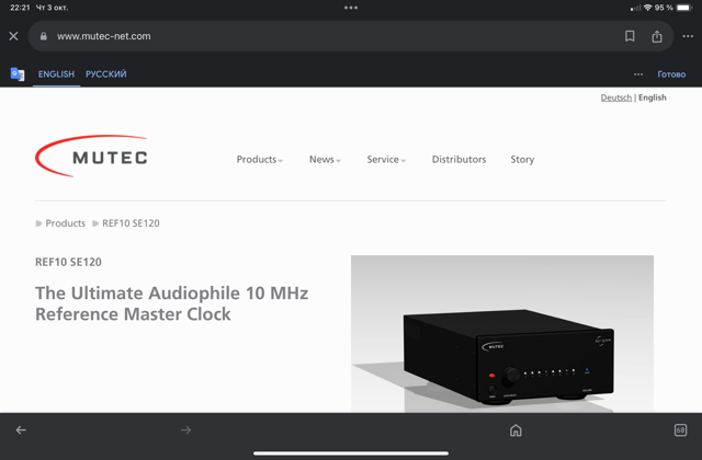

Полгода уже лежит у меня Mutec, все хочу сравнить его в лоб с часами Вивальди, интересно, даст прирост или нет…
1 минуту назад, Драйвер сказал:
С часами важней сам факт их наличия и возможности использования, стоят, солидно светятся, работу работают... ;)

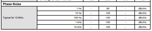

Нас интересуют параметры примененного OCXO, как пример - https://www.ctscorp.com/Files/DataSheets/Passives/FCP/OCXO/OCXO-196-datasheet.pdf
Когда-то очень хвалили по фазовому шуму OCXO питерской фирмы Морион, как сейчас у них обстоят дела не знаю. https://morion.com.ru/oscillators
а каким образом хотите сравнить ... Mutec выдает 10 МГц ... а dCS выдает сетку WC ... или я что то путаю ) .
30 минут назад, Baculum сказал:
Ну при желании можно и кварц из наручных часов взять :) Что лично меня смущает в этой критике рубидия - что вместо него и по его цене предлагается купить кварц. Вот есть скажем https://aurender.com/home/mc20/ - я поверю, что он хуже кварца, когда его придут покупать, вот прям с бабками, а человек или контора, которая им торгует, скажет - не бери его, это шляпа, возьми лучше за $500 обычный кварц, он в разы лучше по звуку...
Ну так в Аурендер стоят самые недорогие кварцы МОРИОН ))) ... и самый обычный , не точный рубидий !  А стоит как самолет ) . Что не так ...
27 минут назад, Andrey Molochnik сказал:

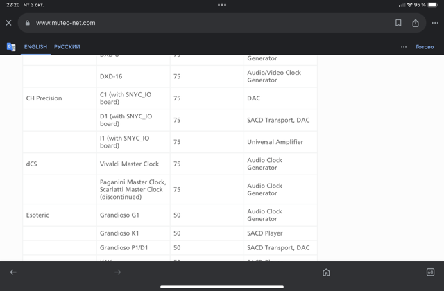

Не, так же 10 МГц. В инструкции у Mutec полная совместимость с Вивальди и Россини..
Описывают хорошо мою модель:D Прям расхваливают…

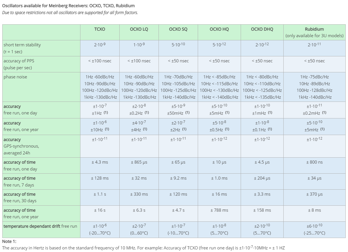

Meinberg (производитель GPS приёмников и серверов времени) приводит такие данные:
https://www.meinbergglobal.com/english/specs/gpsopt.htm
По этим данным, фазовый шум рубидиевого генератора выше, чем у хороших экземпляров (HQ и DHQ) генераторов OCXO.
12 минут назад, IgorSL сказал:
Смотреть надо шум в ближней зоне. В этой таблице у рубидия всего -75 дБ/1 Гц, что является очень плохим значением. Даже китайские осхо имеют -80-90 дБ. Хороший мастер клок должен иметь не менее -100 дб, а очень хороший не меньше -115.
