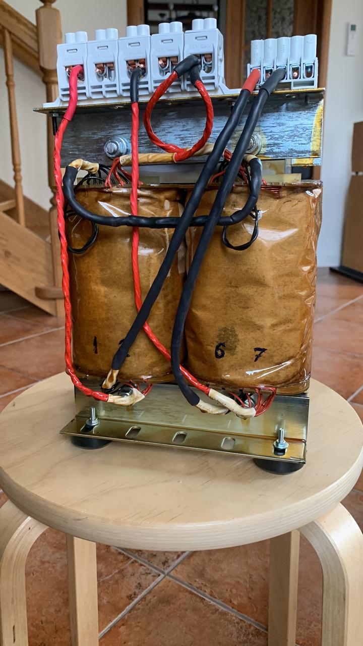

Мне Роман трансы для однотакта на 300В мотал, на М4. Приволок домой, померил индуктивность, у одного нормальная, у другого вообще никакая.... при коммутации слоев перепутал.  Пришлось опять, правда один, в Подольск переть...   Он мотает только ответственные изделия, попроще там какие то "дети" мотают.
Мне кажется, что вот в таком виде надо поставлять трансы. Это аналог, немецкий BLOCK TTMS 5000/230. Купить его сейчас не получится. Цена год назад была похожа.

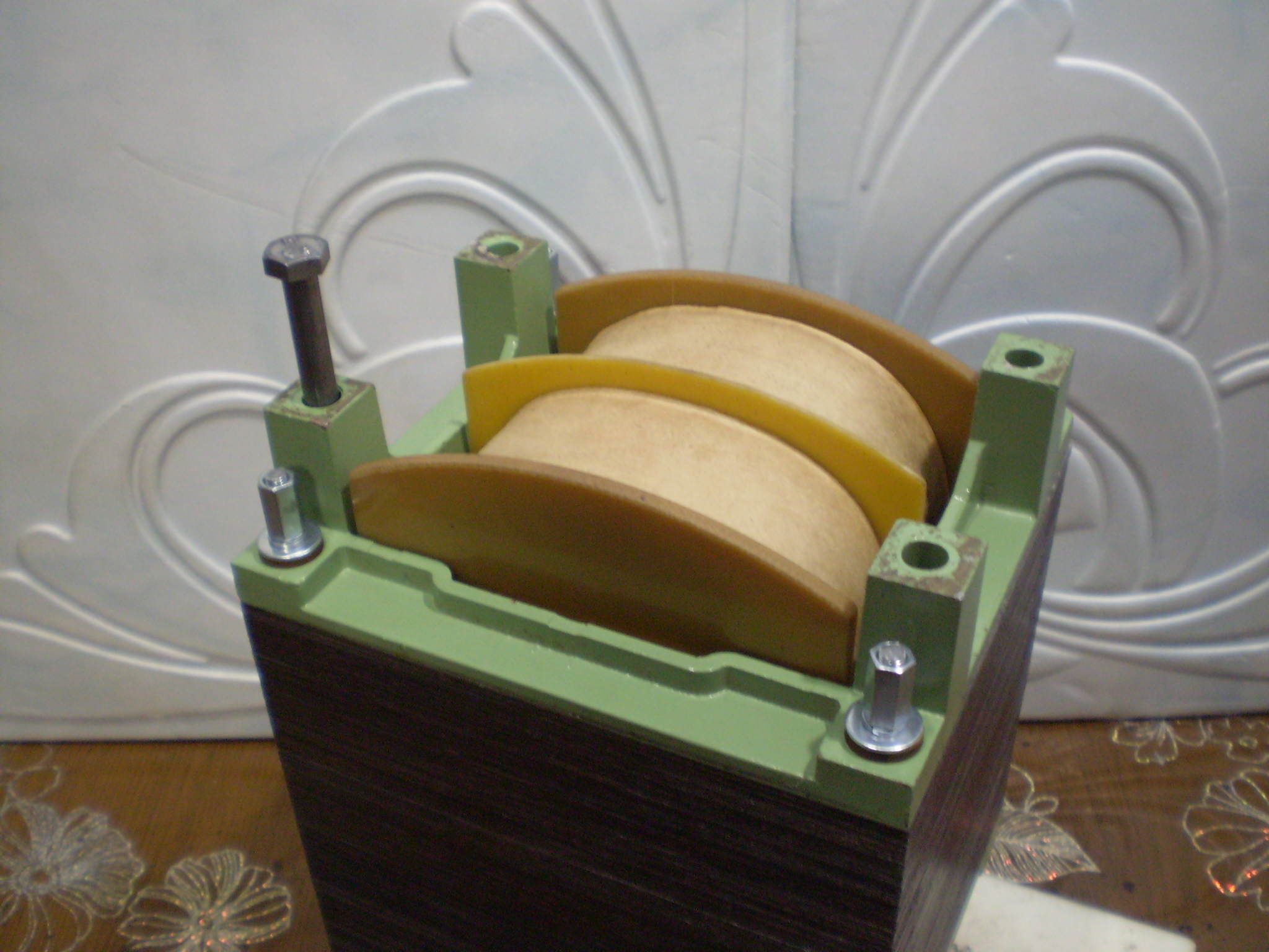

Осталось у меня  изрядно большого железа Ш.
Ну не выбрасывать же его.
Перемерил всё, хватило на 3шт  РТ по 55 см*кв.
Габарит 2кВт.  Вес будет в районе  20...22кг 1шт.
  Короче изготовлю 3  классных РТ для аудиосистем с потребляемой мощность до 300...350 Вт.
   3 дня собрав всю волю в кулак пилил каркасы.   Сделал!   На фото также наживуленный  общий вид будущих трансов.
Все выводы контакты будут сверху.

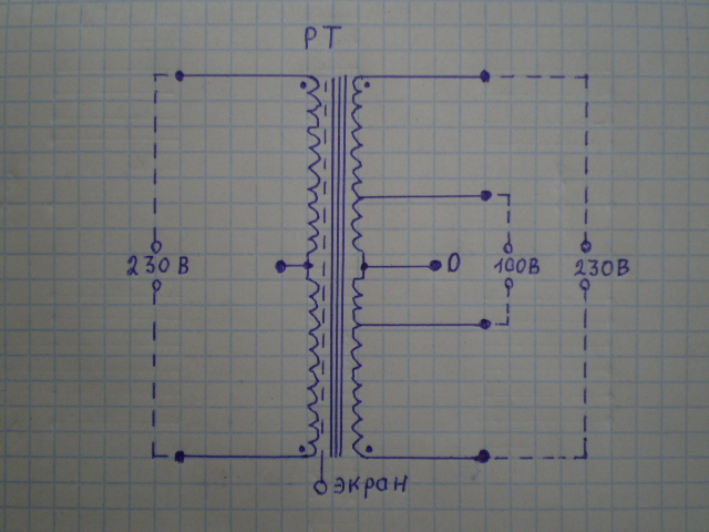

   У меня есть вопрос:   стоит ли во вторичке делать отводы для импортной аппаратуры с их питанием?
    Например для источников сигнала.
И сколько вольтаж сделать?    100В япан или лучше 120В штатовские.
Вроде как 100В аппаратуры не так уж и велик выбор.
Посоветуйте как пользователи  мне определиться.
     Возможно один себе оставлю, другие 2шт продам.
Неспеша сделаю, как смогу купить нужный  провод.  Сумма изрядная нужна.
1 час назад, Дим Димыч сказал:
Напрашивается сделать 110v+110v, чтоб можно и 220v сделать.
Так не симметрично. Нельзя так.
Планирую  115-55-0-55-115.
Мне подсказали что для япан 100В и штатов 120В универсально сделать 110В.
  Причина ещё в частоте сети.
 120В 50гц штатовская аппаратура переносит плохо.
Ещё добавлю свое железное мнение из практики.
Никакие переключатели в РТ не нужны!  Нет возможности и думу не думай...мозг должен быть свободным!
 Сеть-выход. Всё!
   Включил музыку и слушай!:listen:
50Гц меньше 60Гц на 17%, на столько же и напряжение должно быть меньше, то есть 100 вольт, что не вынесут уже стабы... зато трансам будет, как дома.

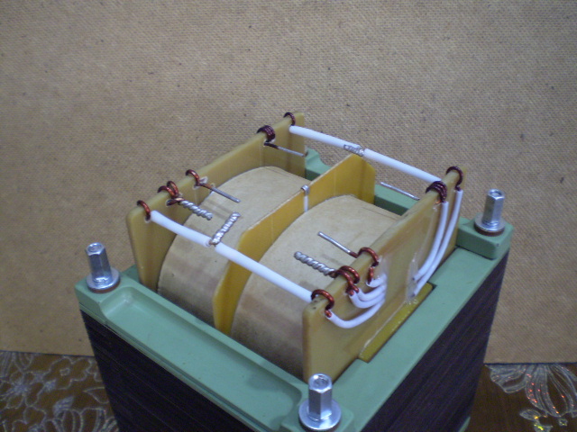

Прошло чуть более месяца....и всё же я изготовил один РТ-фильтр.
   Общие параметры такие:
Pгаб=2,2кВт;    Вес=20кг,  ШГВ=160*140*235 мм.
Снимаемая = 940Вт, индукция 0,64 Тл.
Ток х.х  = 44мА   при напряжении 230В.
  Сделал и отводы на 100В ! (спасибо всем кто принял участие советом...)
Напряжения без нагрузки на вторичке  235В и 102В.
Сопротивление сетевой обмотки  1,07 Ом;   сопротивление вторичной также 1,07 Ом.
Между обмотками экран (медная лента).
   Ёмкость между обмотками 225пф.    Транс тихий.  Можно смело ставить в аудио стойку.
В общем РТ для системы с потребляемой мощность не более 300...350Вт.
Разводка транса в корпусе можно пайкой или винтовыми зажимами.
