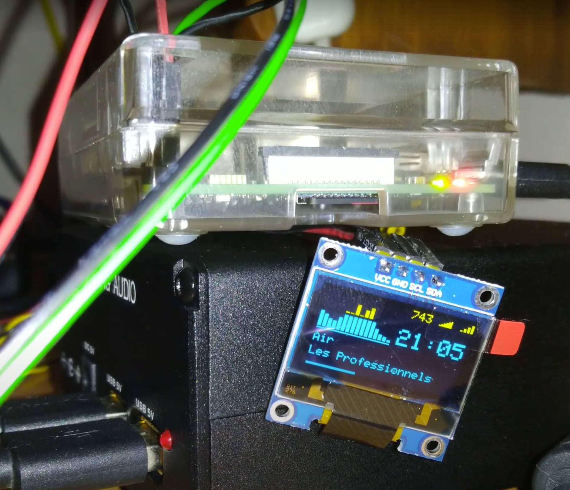

16.10.2024 в 05:10, fordfocus533 сказал:
Попробую маленький LCD2004 экранчик с подключением по I2C для вывода инфы о параметрах воспроизводимого сигнала.
 И это тоже делал, прикольно, но мне показалось мало полезным. Пардон за качество, это скриншот из видео:
4 часа назад, irage сказал:
Согласен, такая инфа не интересна. Я имел ввиду вывод частоты и битности сигнала, типа так

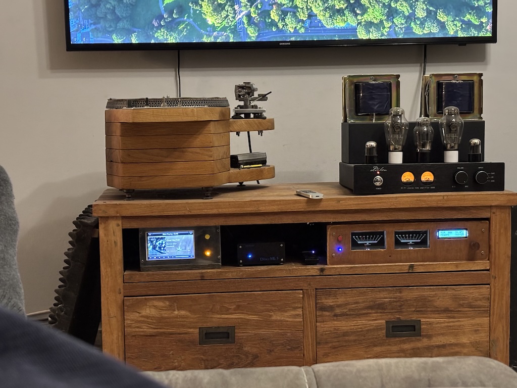

13 часов назад, Филимон Купер сказал:
пока вот так
Отлично!  :good:
Подробнее можете рассказать:
что внизу со стрелочками такое?
что наверху с экранчиком?
какой софт для аудио, какой для видео?
фото внутренностей есть?
Спасибо!  :drinks:
ЦАП на плате Soekris.
Собственно piCorePlayer с экранчиком и есть.
Для видео у меня AppleTV + Infuse подписка Pro пожизненная.
Для аудио - эта тема вообще-то как раз про определенное решение как софт так и хард. Собственно его сейчас и использую LMS сервере с проигрывателем на базе picoreplayer.

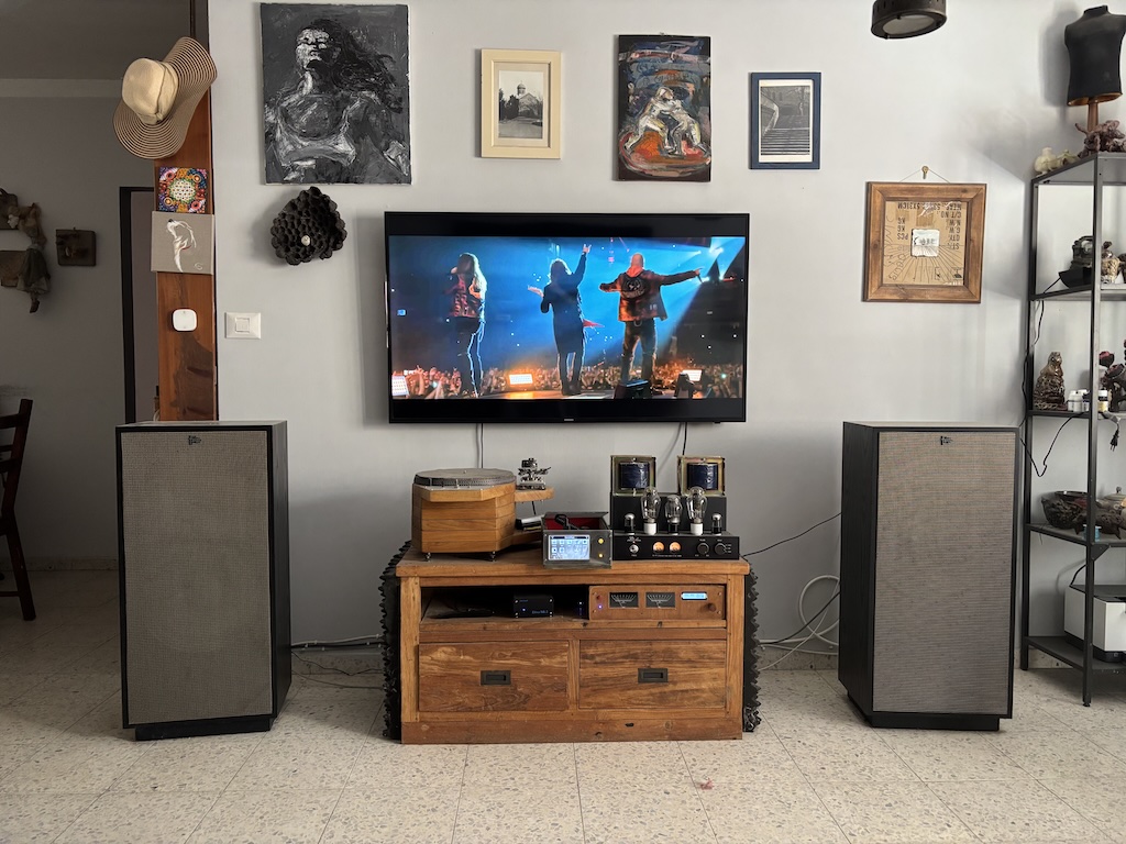

Кстати - кабель таки пришел.
Рискуя нарваться на очередную критику кривых рук и плохого вида - публикую.
Я, кстати, наладил sharepoint-sync на малинке в Tweak-ах и вчера отлично так послушал концерт Металики с блю рея с AppleTV.
Звук странный, странно то, какой уровень сигнала дает AirPlay2 - с точки зрения ЦАП - он очень низкий. Даже когда выставляю 100%  на стороне мак устройства - всегда на уровне где-то в три раза ниже чем обычные записи в Waw или flac.
