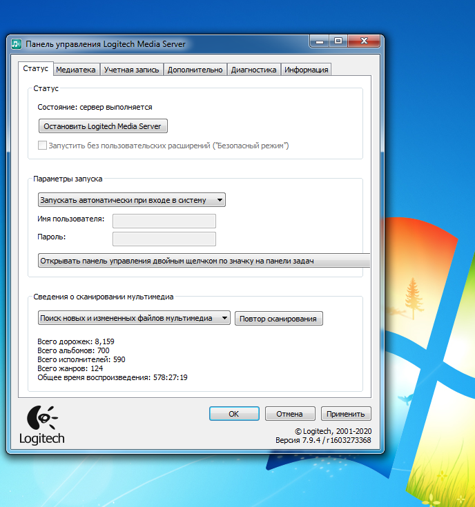

Попытался обновиться до 8.1  перестал работать Логитеч Сервер программа перестала загружаться.Откатил назад.Просто файлы слушать мне достаточно и обычного Классик.
Если вы дадите больше подробностей, можно попытаться вам помочь. Всё-таки у новых версий LMS есть заметные функциональные преимущества, жаль от них отказываться.

Вот значит так:Загрузил версию 8.1
Обновляю программу.После обновления появляется страница приложения,которая запрашивает пароль и логин для регистрации в Сквиз сервере.Набираю,нажимаю ок и рамка приложения исчезает.Приложение не работает.
А старое сразу выкидывает рамку управления вот такую и можно пользоваться сервисом.
