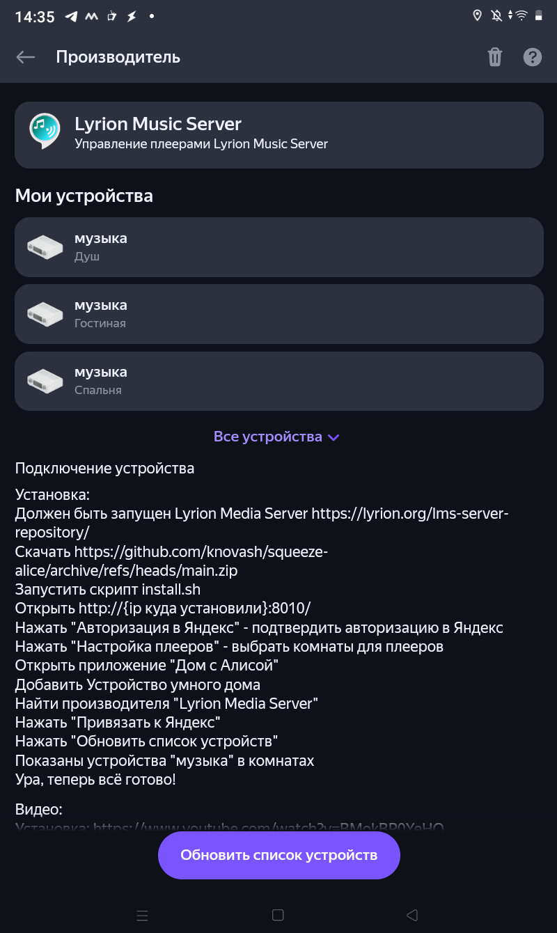

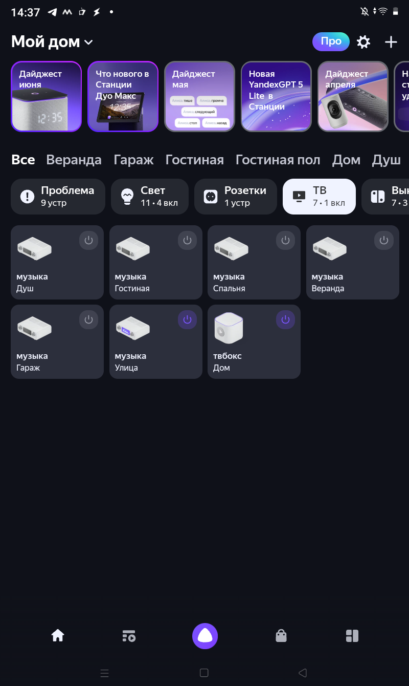

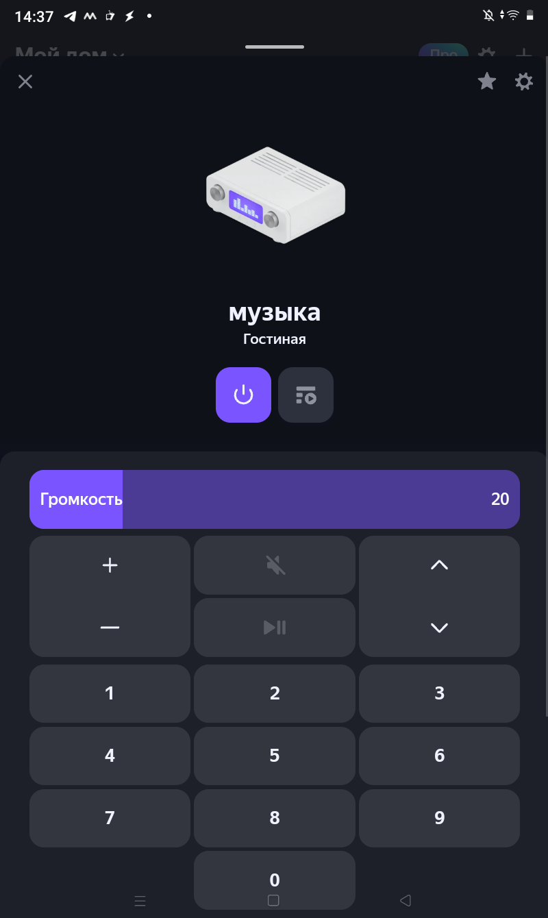

сделал небольшие апдейты, вдруг кому интересно, оставлю это тут. навык пока привыатный если интересно попробовать пишите
25.06.2025 в 09:48, ety1024 сказал:
Респект!

03.07.2025 в 14:38, ety1024 сказал:
навык прошел модерацию. можно пробовать. возможно есть баги, пишите...
Здравствуйте! Выглядит замечательно. Я правильно понял, что эти же колонки будут доступны для воспроизведения в ямузыке на телефоне? Синхрон, который настраивается в lms, тоже будет работать? Спасибо!
11.07.2025 в 19:04, peholod сказал:
не, Ямузыка это отдельная штука и она не поддерживается LMSом как Споти или Тидал.
тут смысл чтоб управлять LMS плеерами из умного дома Яндекс из приложения или голосом через колонки с Алисой например у меня Лайты, ну и вписать это в сценарии умного дома.  + еще голосовой поиск в Spotify через Алису
