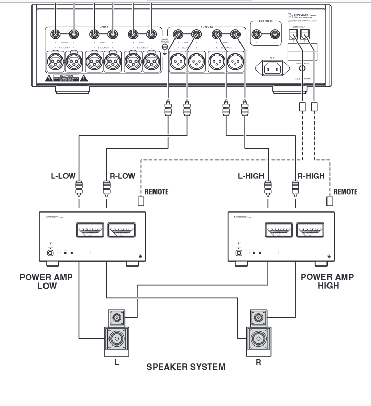

Васильев Игорь Posted June 13, 2023 Share Posted June 13, 2023 Есть пред Luxman C-800f с возможностью подключения по Bi-AMP. При такой схеме подключения есть регулировка уровня ВЧ секции - своеобразный тембр блок. Есть мощник Luxman M-700u. Какие положительные эмоции можно испытать если докупить еще один мощник и реализовать данное подключение кроме траты приличной суммы? В сети нашел такое мнение -дает более воздушное объемное и плотное звучание https://caelumst-com.translate.goog/c800fselect/?_x_tr_sl=ja&_x_tr_tl=ru&_x_tr_hl=ru&_x_tr_pto=sc https://caelumst-com.translate.goog/c800fsoundcheck/?_x_tr_sl=ja&_x_tr_tl=ru&_x_tr_hl=ru&_x_tr_pto=sc Quote Link to comment Share on other sites More sharing options...

Васильев Игорь Posted June 14, 2023 Share Posted June 14, 2023 43 минуты назад, pups сказал: Игорь, в твоем преде один выход регулируемый, другой - нет? Выходы обыкновенные, фиксированных нет. В режиме Bi-AMP добавляется возможность регулировки уровня сигнала +/- 6дБ по одному каналу - на рисунке это канал L High - R High. Режим Bi-AMP работает только при коммутации УМ-пред по RCA. 1 Quote Link to comment Share on other sites More sharing options...

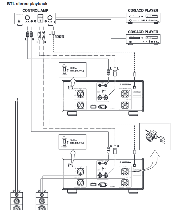

Васильев Игорь Posted July 4, 2023 Share Posted July 4, 2023 14.06.2023 в 08:41, strannikk55 сказал: На мой взгляд , реализация Bi-AMP, в основном случае нужна когда АС с низким импедансом и УМ не достаточно мощные. Я такую реализацию сделал для облегчения работы УМ, Classe-600 с АС B&B 800, у них импеданс до 3,2 падает., в принципе терпимо. Хотя до этого их нормально раскачивали Pass Labs 600, но часа через два работы нагревались неплохо, КДП порядка 50 м. Хотя какое то улучшение вероятно будет , и возможно чисто на эмоциональном уровне. Удачи! А вы по какой схеме сделали Bi-AMP, как на рисунке ? Я пока сделал мостовой режим - особых преимуществ не услышал, когда один УМ - звучит не хуже. Реализация настоящего Bi-AMP связана с определенными трудностями из за расположения части фильтра монитора АС в НЧ боксе. На рисунках 1- мостовой 2-Bi-AMP Quote Link to comment Share on other sites More sharing options...
strannikk55 Posted July 4, 2023 Share Posted July 4, 2023 4 часа назад, Васильев Игорь сказал: А вы по какой схеме сделали Bi-AMP, как на рисунке ? Я пока сделал мостовой режим - особых преимуществ не услышал, когда один УМ - звучит не хуже. Реализация настоящего Bi-AMP связана с определенными трудностями из за расположения части фильтра монитора АС в НЧ боксе. На рисунках 1- мостовой 2-Bi-AMP У меня классическая схема BI-AMP, я использовал четыре моно блока CLASSE 600, так что понятно без схемы, и пред тоже максимально упростил задачу, ML-32 имеет по два выхода на канал, так что получилось все легко. И, как я уже писал, это было сделано в основном для облегчения работы УМ, так как КДП 50 метров, и на малой громкости B&W 800D не совсем комфортно слушать, все таки они 1000 Вт, понятно что это не тот киловатт, но тем не менее. Вы правильно написали, что фильтр остается в АС, и радикально улучшить звук конечно только с применением трех-полосного усиления, но это уже другая история. Меня вполне устраивает моя система, не раз был на выставках, и желание менять не появилось. Но иметь не одну систему достаточно актуально, так как почти все в нашей жизни "приедается", и иногда очень полезно послушать другую. Да и основной вклад в качество звука, на мой взгляд конечно, это источник и сам носитель информации. Всем хорошего звука! 1 1 Quote Link to comment Share on other sites More sharing options...
