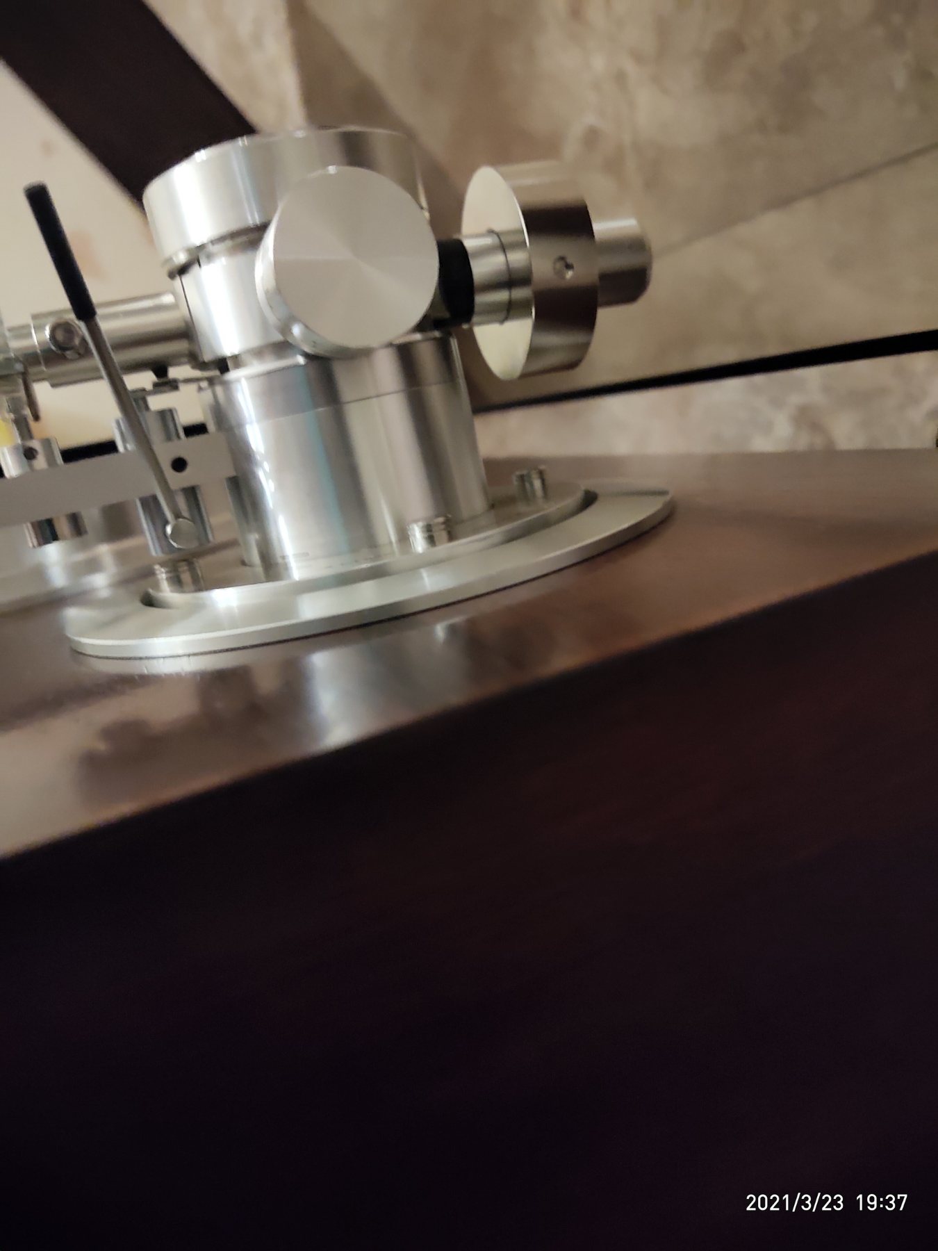

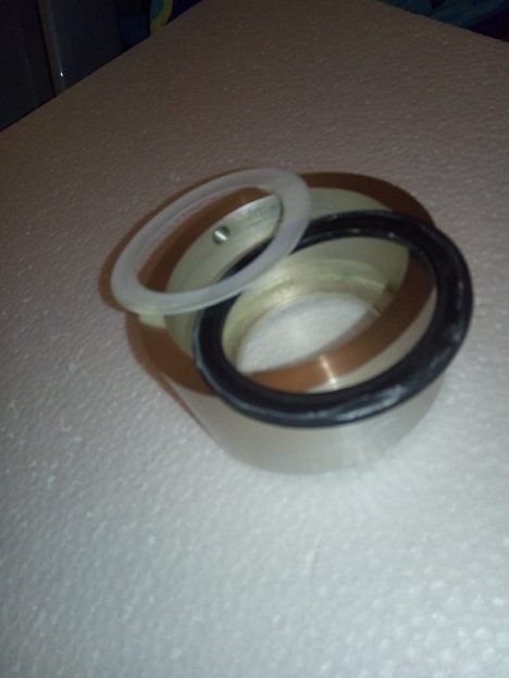

VBS Posted March 23, 2021 Share Posted March 23, 2021 Прямая около 10г, кривая около 11г. Чистый вес кривой 18г. Эффективную массу взвешивал вместе с картриджем, винтами, проставкой под картридж. Поэтому пишу около. Смазка пришла GEM 1058. Но она уже лет 10 продается и выдается как оригинальная pioneer. Утверждать не могу, что именно оригинальная. Есть на мешке. Пуск/стоп должен быть без звука. Если стоп со звуком - отрегулируйте зазор механического тормоза. Теперь вопрос к владельцам: верхняя часть в зажатом состоянии стакана армбазы на 1ммм- 1,5 мм выше декоративного кольца. Делает неудобным манипулирование с VTA. На других проигрывателях эта часть вровень с декоративным кольцом или ниже при повторном шпонировании. Когда разбирал стакан для смазки, обнаружил 3 кольца - одно резиновое толстое и 2 фторопластовых. Без резинового вроде лучше и зажимается армбаза легко и пр. Как у Вас ? Разбирали ли стакан для смазки? Спасибо! 2 Quote Link to comment Share on other sites More sharing options...

VBS Posted March 23, 2021 Share Posted March 23, 2021 У меня все ZYX Airy 1000 и ultimate. Внизу прилепил фото, как выпирает площадка над кольцом. Quote Link to comment Share on other sites More sharing options...
VBS Posted March 25, 2021 Share Posted March 25, 2021 Коллеги! Подскажите плиз! Должно ли быть резиновое кольцо в стакане крепления армбазы? Два фторопластовых понятно, а вот резиновое как то не очень вяжется к ним. Может для смягчения силы затяжки? Но как то не очень с ним удобно. Спасибо! 1 Quote Link to comment Share on other sites More sharing options...

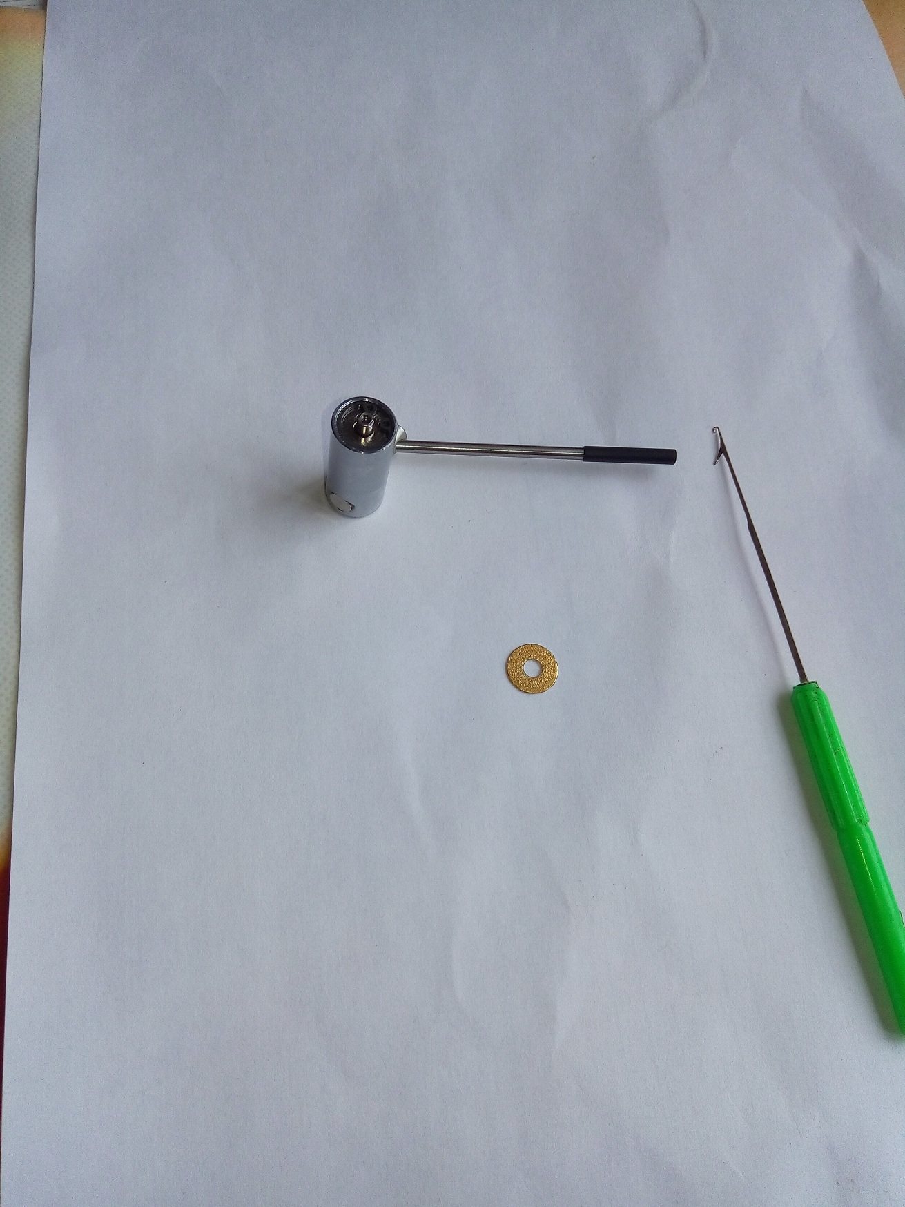

VBS Posted August 22, 2021 Share Posted August 22, 2021 Устройство лифта Р3. Такое же как и у micro. Может кому интересно. 1 Quote Link to comment Share on other sites More sharing options...
VBS Posted August 22, 2021 Share Posted August 22, 2021 И еще фото. 1 Quote Link to comment Share on other sites More sharing options...
