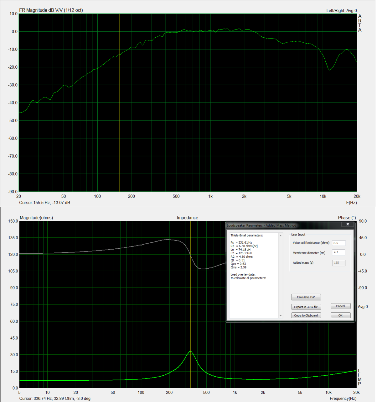

какие мысли по данному поводу? использую 90й и 168й. интересно пурифай послушать. даташит противоречивый, но замеры очень оптимистично выглядят.
Для мидбаса - не пойдёт, хотя масса подвижки типично мидбасовая.
Как СЧ в трёхполоску. С активным делением, чтобы выброс задавить высокими порядками.

1 час назад, shd911 сказал:
Оно все разное очень. Это яблоки, груши и хурма.
Мне кажется, тут надо плясать от реализации в целом. Она наложит ограничений больше, чем график искажений.
И неплохо добавить АТС шный верхний купол к сравнению, а можно ещё и СБ-шные Текстримы, например.
Потому что в пассиве, например, Пурифи вообще никак со своей чувствительностью. Только если массивом с пурифишными же басовиками, и любую пищалку душить придется под них.
А если в активе, так можно звон керамики отрезать, и график будет совсем другой...

В 27.03.2021 в 08:25, shd911 сказал:
Первая мысль: сабж работать будет в активе? Для пассива у первого для трех и более полосной системы по чуйке нет шансов.
