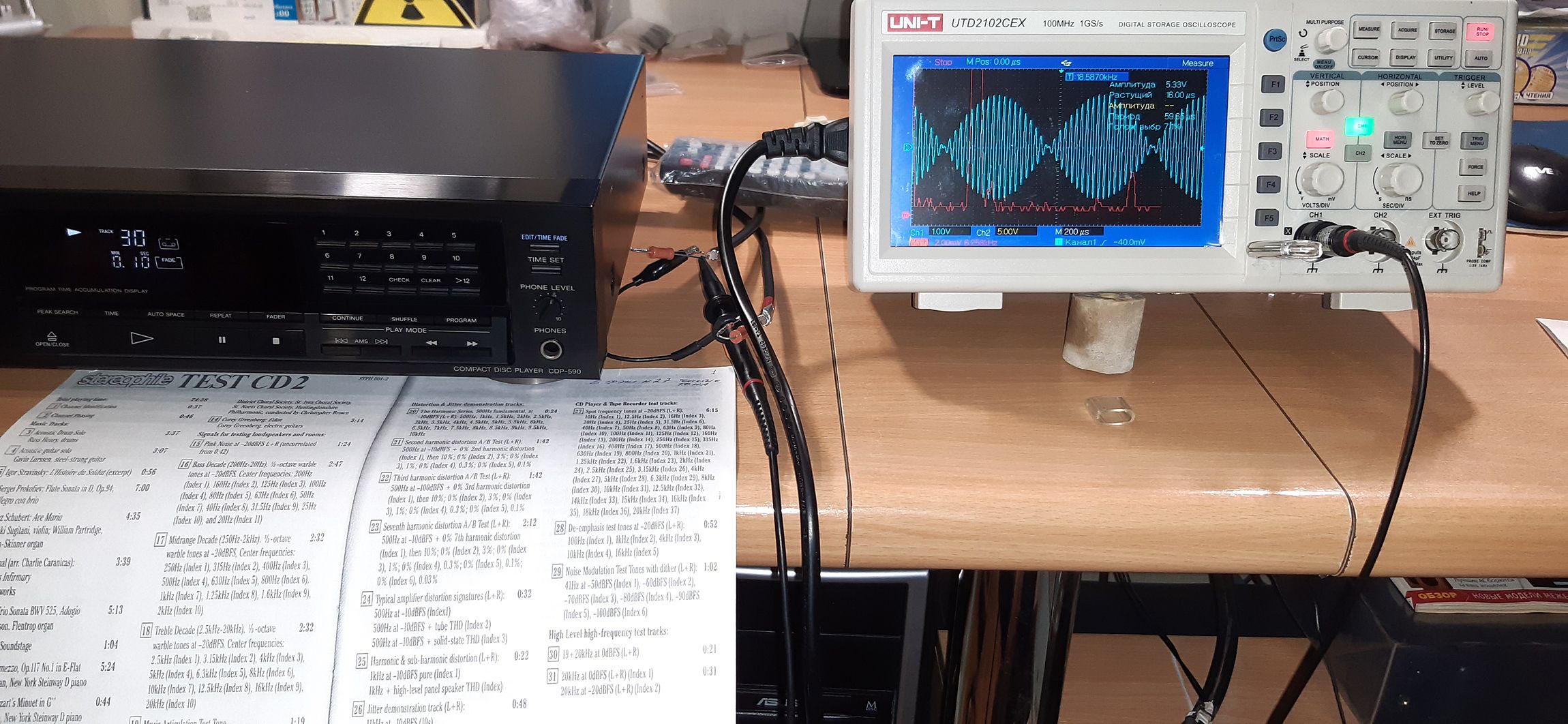

26.02.2026 в 16:17, mxsm сказал:
Imd 0.01% -это соответствует 12-13 битам с выходом на древних же  Оу, что не соответствует даже требованиям редбука. Ценность около нулевая. Для музея самое то.
IMD это интермодуляционные искажения, в данном случае выходного буферного каскада. IMD - типичный параметр аналоговой усилительной аппаратуры и к редбуку никаким боком.
По цене напрасно суетитесь. Я ничего не продаю. Этим тут озабочен другой персонаж.

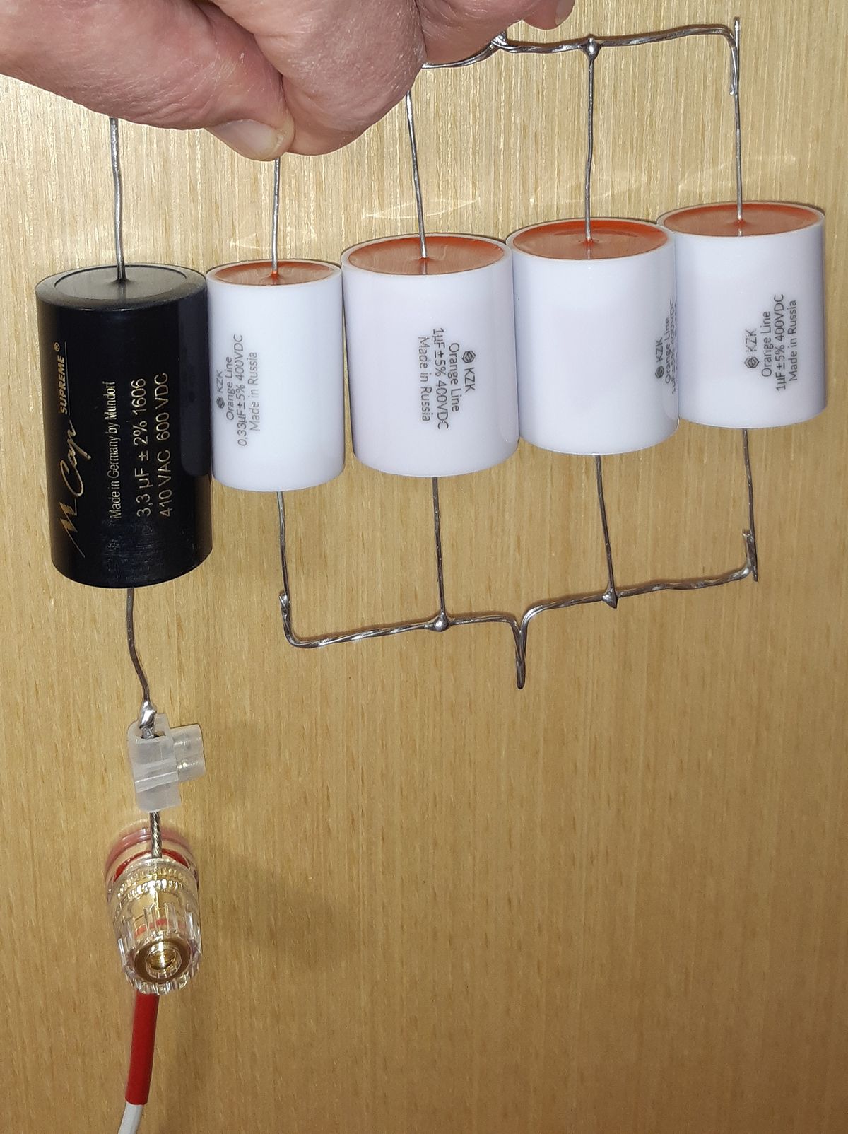

25.02.2026 в 19:08, ZUEVV сказал:
А вот это туже интересно. Как раз собирался закупить Оранж как альтернативу Суприму...))
На ВЧ у меня работает Суприм:
Оранж отдыхает.

Тоже люблю Супримы, даже самые начальные.

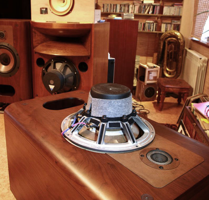

Дак об чем я и говорю ...
Две ас с подобным по минималистичности дизайном : двухполоска, нч/сч дин работает напрямую без фильтров вообще, вч - первым порядком через конденсатор- DIATONE 2S-3003 (на фото вытащил динамик наружу) и поменьше FOSTEX NF-1 (которые без буквы А).
Студийные мониторы для сведения, выпускались много лет.
Так там нет никаких резисторов и динамики грамотно подобраны по чутью.image.png.996de8d56b42f95ea4183fc97ecf5bb6.png

27.02.2026 в 21:54, Михаил К. сказал:
покажите измеренную REWом АЧХ этого динамика ...интересно...
в EPOS-ES 14 нч\сч был с "правильной" ачх для "без фильтра"...специально измерил при случае ..
13 минут назад, dimo61 сказал:
