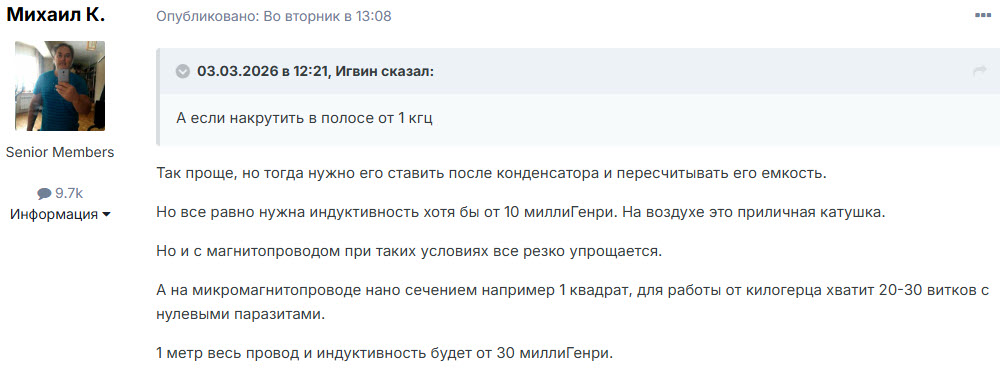

Чтобы подрезать АЧХ снизу вы предложили поставить автотрансформатор 30 мГн после конденсатора и пересчитать его ёмкость, т.е. в разы уменьшить номинал.
Тут правильно было сказано, что в данном случае автотрансформатор противопоказан.

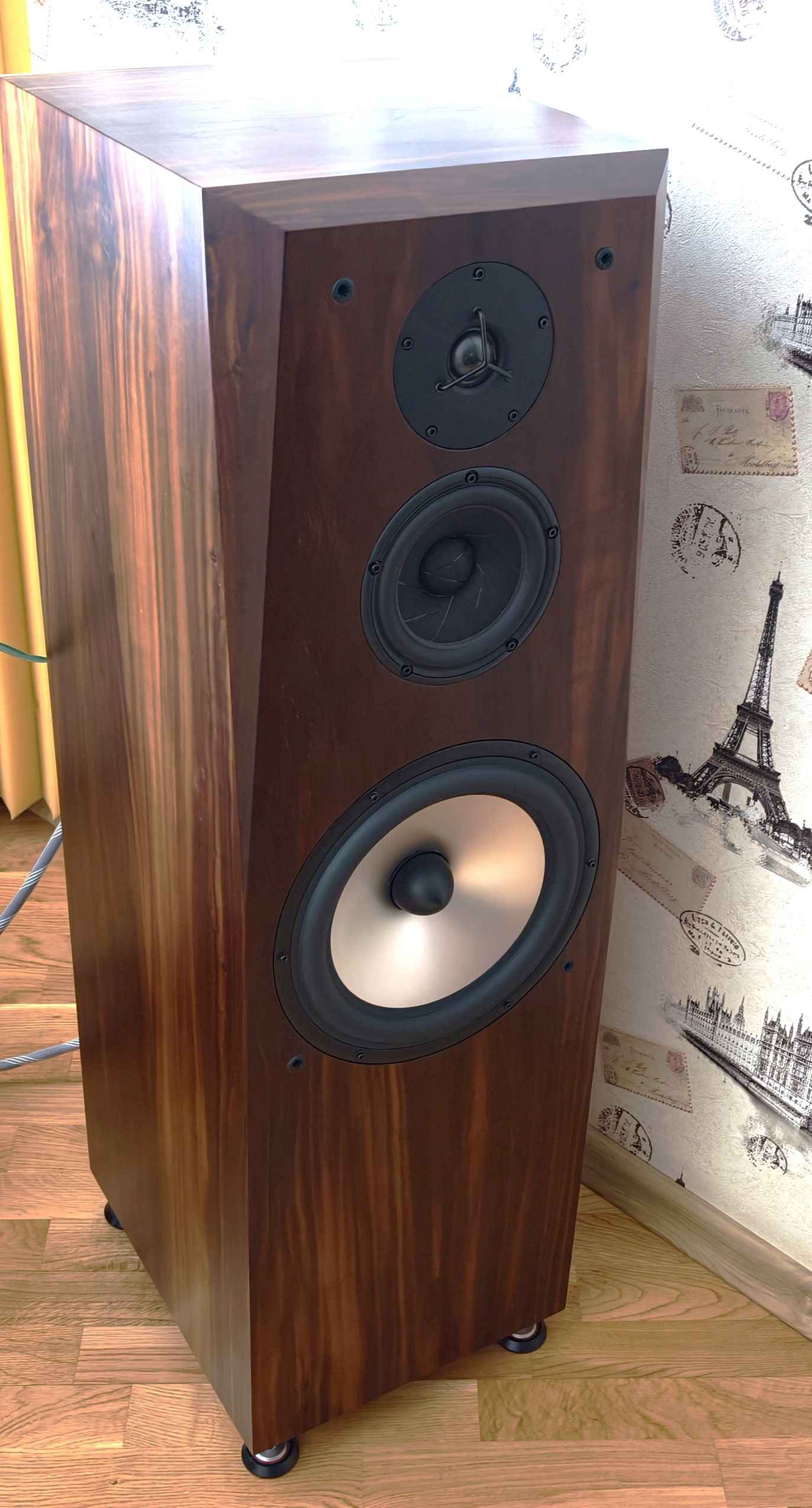

А не про мою ли это акустику?  Г. Крылов говорил, что акустика, которую я купил, у С.Д. Батя называлась Ностальгия 2.  Мидбас снизу фильтром не "обрезан", установлен в небольшом закрытом  объеме. Очень может оказаться, что я сейчас слушаю это "любопытное решение".

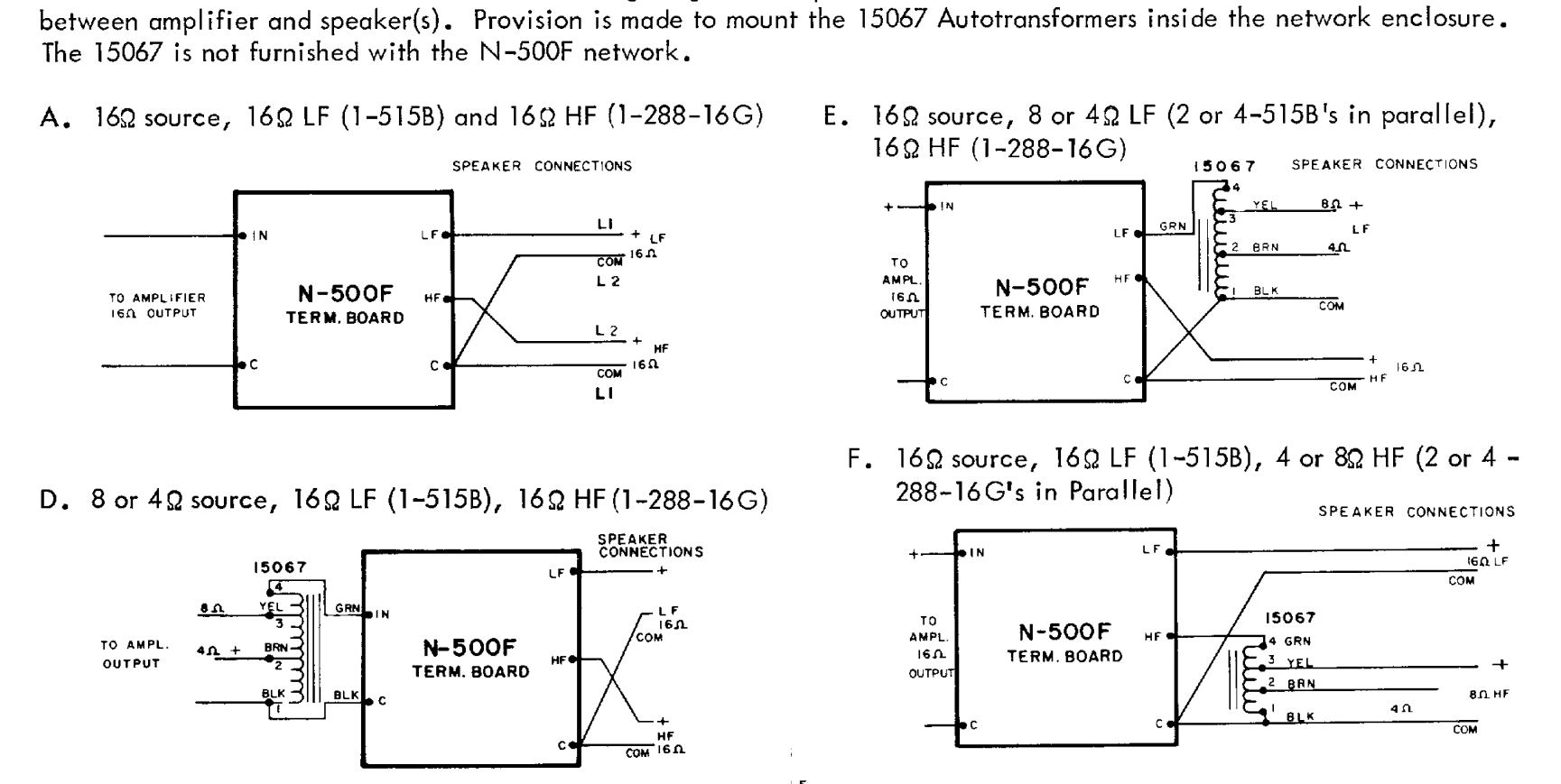

Как же тогда делали раньше фирма ALTEC в своих рупорных АС
в кроссоверах трансы с сердечниками.
дел
1 час назад, Леха Д сказал:
Они еще и отдельные трансы и автотрансы выпускали для снижения уровня и согласования импеданса нагрузки на полосе при запараллеливании нч динамиков или рупорных драйверов.
Автотранс назывался 15067.
Вот варианты - без ничего в стандарте и два или четыре параллельных нч и два или четыре параллельных рупора.
Или ставили автотранс на входе при использовании 4 или 8 омного выхода усилителя вместо 16-омного чтобы поднять общую громкость.
И АЧХ, бляха-муха, и порядок фильтра N500F и его частотные характеристики при этом, не менялись !!!

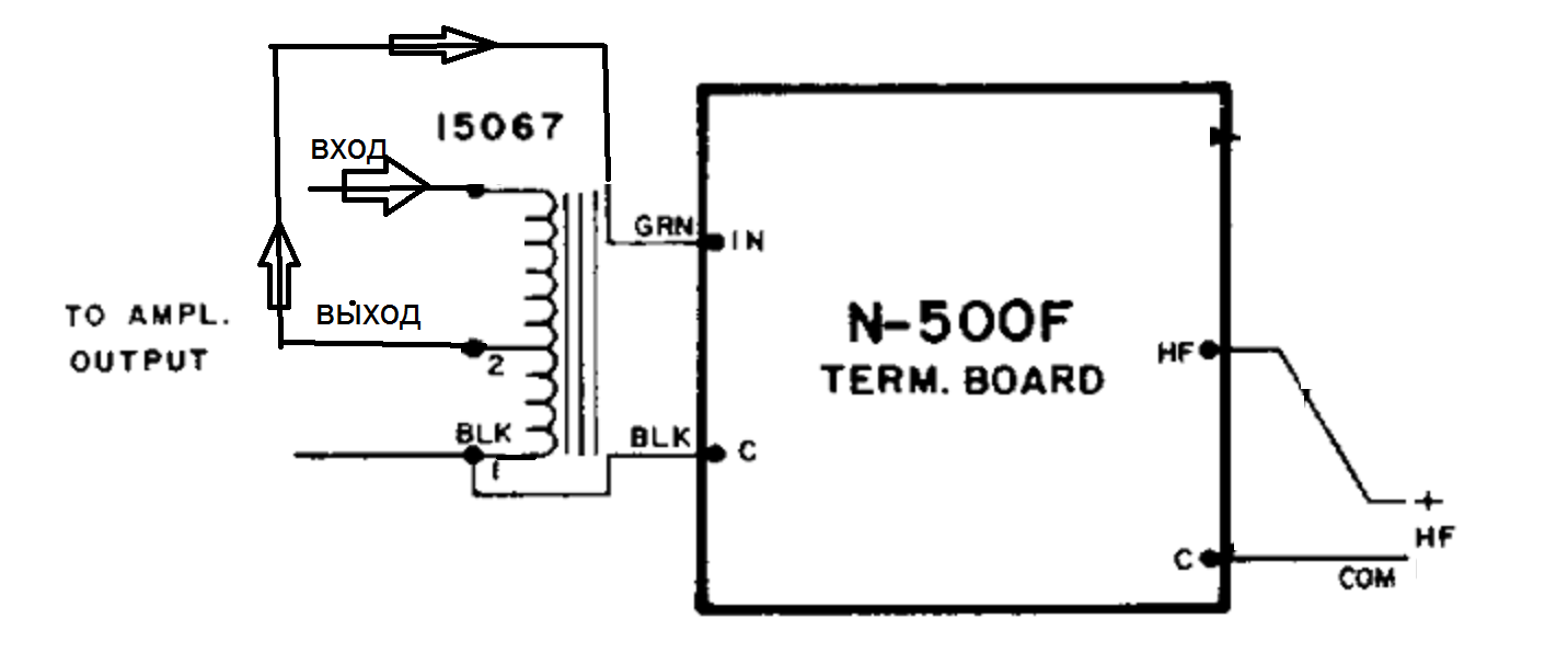

А я тут талдычу как об стенку горох, вот об таком варианте коммутации.
Для управдомов Если автотранс до фильтра, то согласовывать импеданс нагрузки не надо, АЧХ фильтра не изменится.
Что и показали мои практические измерения, но походу там бесполезно объяснять...image.png.8a04884bed0ff34ab8aa44502865fa1b.png

Но не намотать нормальный понижающий универсальный транс или автотранс, об котором я говорю и который можно поставить перед фильтром без сердечника.

Без сердечника катушка 30 мГн будет иметь примерно 2000 витков, при диаметре провода 1 мм это почти 7 кг меди и сопротивление по постоянке 16 Ом. Поэтому этот вариант сразу в топку. Сердечник позволяет радикально уменьшить длину провода, вес и сопротивление.
Вы очень невнимательны. Речь идёт об АТ для ВЧ головки.
Поэтому ваши соображения, по сути верные, не в тему.
Сфотографируйте, пожалуйста.
У С.Д. Батя они были в светлом шпоне с динамиками SEAS.
3 часа назад, М.и.х.а.и.л сказал:

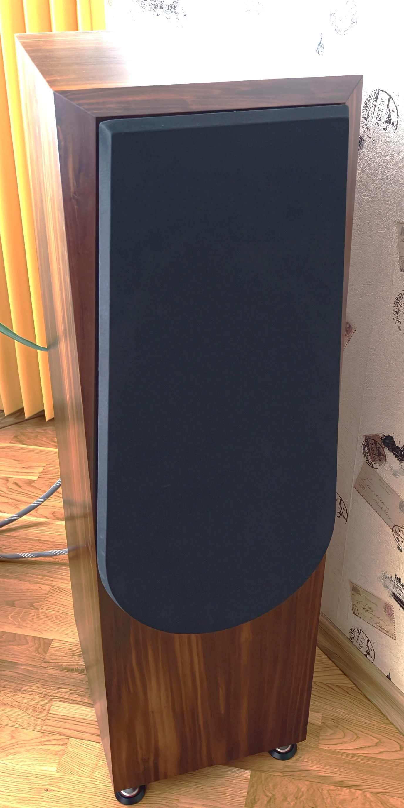

Спасибо! Я писал про другую акустику, у той два корпуса.
Это видимо означает, что Сергей Давидович применял такое решение не раз.

Вы очень невнимательны ))) Речь идёт именно об АТ для ВЧ головки:
Человек на полном серьёзе рекомендует туда АТ с индуктивностью от 30 миллиГенри.
