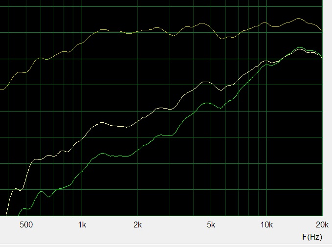

2 часа назад, AlexeyK сказал:
Ок :-).
- розовый АЧХ ВЧ головки через фильтр конденсатор 2,2 мкФ + резистор 8 Ом
- зеленый АЧХ ВЧ головки через фильтр конденсатор 2.2 мкФ без резистора
А, понял глубину мысли...
Удивительно, гениально...
И Вы правда типа разработчик ас ???:(
И чего вы доказали ? Что при изменении нагрузки одного и того же фильтра меняется АЧХ ?

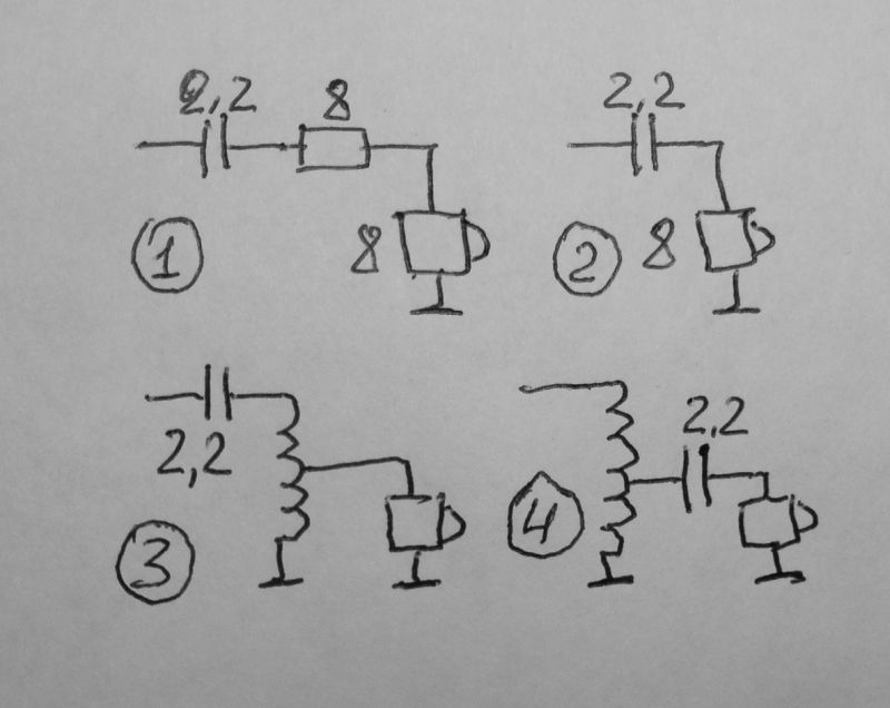

Чтобы было понятным, полезно нарисовать схему.
Хотя она и простейшая. Иначе возможна непонятка.
У меня, например.
Назовите рабочие схемы, плиз. Интересует для начала - 3 или 4?
Автотрансформатор полагаем идеальным.

1 час назад, Игвин сказал:
С автотрансом -только №4.
Частота среза будет эквивалентна схеме без автотранса №2
У номера 3 частота среза опустится вниз в квадрате раз от коэфф понижения автотранса. Если понижение =2, то частота уменьшится в 4 раза.
У номер 1 - уменьшится вдвое (с 8-омным динамиком).
Все четыре фильтра -первого порядка.
По уровню самый громкий вариант 2, остальные 1, 3,4 -минус 6 дБ.
Самый беспонтовый - №1.

1 минуту назад, Михаил К. сказал:
С самого начала надо было определиться со схемами.
Иначе возникает взаимоНЕпонимание.
Чётко формулировать. Вообще язык инженера - это чертеж. В данном случае - схема.

9 минут назад, Михаил К. сказал:
Я пишу человеку русским языком что вместо L-pad на двух резисторах можно выровнять отдачу на полосах с помощью понижающего автотрансформатором перед фильтром. При этом характеристики фильтра не изменятся.
Тут вроде логика простая и без схем все понятно.
Я даже могу сказать, отчего возникло взаимонепонимание.
Оттого, что L-pad всегда ставится непосредственно перед головкой, уже после фильтра.
При беглом чтении с экрана, некоторые формулировки ускользают.

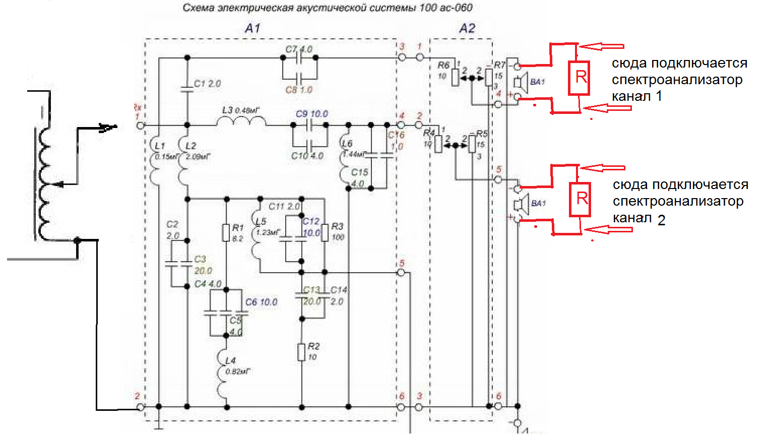

Я завтра домотаю автотрансы (там только с отводами возни много) и могу взять готовый трехполосный фильтр от 100 АС-060 «Электроника.
На выходы поставить резисторы и запустить с генератора и каменного мощника на трехполосный спектроанализатор.
Потом перед какой нибудь полосой вкл автотранс и повторить замер.
На ней кривая сохранит форму и просядет на столько дБ, сколько их на отводе.
Только ведь все одно бесполезно...

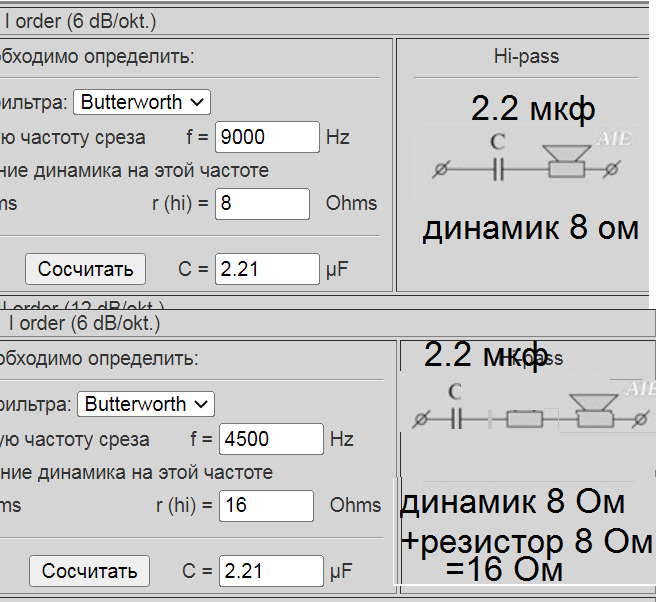

Дак L-pad для того и послан на Землю, чтобы сохранять импеданс нагрузки. Ну это же как бы основа основ.
Один резистор поперек, другой -последовательно.
Если один последовательно, то фильтр надо пересчитывать, т.к. импеданс нагрузки изменится.
Еще момент непонятен - пишет что о том поменяется или нет характеристики фильтра можно судить только по микрофону, а без микрофона измерения будут недействительны.
А почему описанная мной метода недействительна ? (На выходы трехполосного фильтра поставить резисторы с номиналом динамиков и запустить с генератора и мощника на трехполосный спектроанализатор с них сигналы, потом на 1 полосу поставить перед ней автотранс и посмотреть без микрофона будет изменение формы ачх на резисторе где автотранс, или нет).

45 минут назад, Игвин сказал:
Схема нужна, с обозначениями.
17 часов назад, Михаил К. сказал:
Можно побаловаться, но вместо реактивного элемента активный, это же в принципе неверно.
В АС много лишних элементов. Если ставить опыт, то лучше ограничить их количество.

10.03.2026 в 18:30, Игвин сказал:
Мы же просто хотим понять - меняет или нет характеристики фильтра установка перед ним автотрансформатора.
Если я хочу узнать меняется ачх коррекции винилового корректора или нет в варианте
1) через повышающий автотрансформатор МС
2) напрямую без транса,
зачем записывать звук в комнате через микрофоны ? Можно просто пустить электрический сигнал на спектроанализатор с выхода корректора. Так ведь будет и гораздо точнее.
Или ваш товарищ специалист считает, что на резисторе 8 Ом порядок фильтра и частота среза в разы изменятся, а на динамике 8 Ом все останется без изменений (или наоборот) ?
1 час назад, Михаил К. сказал:
Поменяется всё кардинально, а на АЧХ ничего не увидишь. С акустикой в сто раз сложнее, и куда не попадя ставить автотранс просто чудачество. Да и все эти автотрансы для звука не алё, не зря диафилам так не нравятся автотрансы для запитки японской техники, всем только трансы подавай!

Поясняю на конкретном примере, вот фирма -фильтр трехполосной акустики Odeon № 26 на сч и вч полосы.
До вч дина доходит 17% сигнала идущего с усилителя, а до сч дина - 26 %.
Причем по напряжению, по мощности вообще будет мизер.
А львиная доля усиленного усилителем полезного сигнала идет тупо на нагрев резисторов (обвел их красными кружкАми).
Вопрос - если сделать самоделку и то что в кружках у фирмы выкинуть, а перед фильтром поставить понижающие трансы или автотрансы  (на чистом пермаллое) в 5.6 и 3.87 раз соответственно, изменятся ли порядки фильтров и частоты среза ?
Отводы для подстройки по микрофонам или хотелкам.
Сосредоточься на сути диалога.
Я не Александр, но ответить могу. В конкретном случае, после подключения автотрансформатора, частоты среза изменятся. Т.к. вместо "динамик + делитель" фильтр будет видеть чистый динамик. Но дальше, при переключении отводов автотрансформатора, частота среза меняться уже не будет.
46 минут назад, LeoNeedR сказал:
Речь о какой разнице идет ? Чтобы понять это ловля блох (типа что планета Земля не круглая а  эллипсоид-геоид), или принципиальная разница, которую имеет смысл упоминать в контексте диалога (круглая Земля или плоская).
B&C DE16 своя индуктивность 0.11 мГн. По постоянке вроде 7.2 Ома.
Давайте посчитаем например на частоте 4 кгц.
Посчитал, получилось 9.96 (напрямую) и 9.89 (через L-pad) Ом. Если не ошибаюсь.
Никаких Цобелей там нет.
И про порядок фильтра интересно. Изменится или нет ?
Тут специалисты пишут, что через автотранс должен увеличиться.
