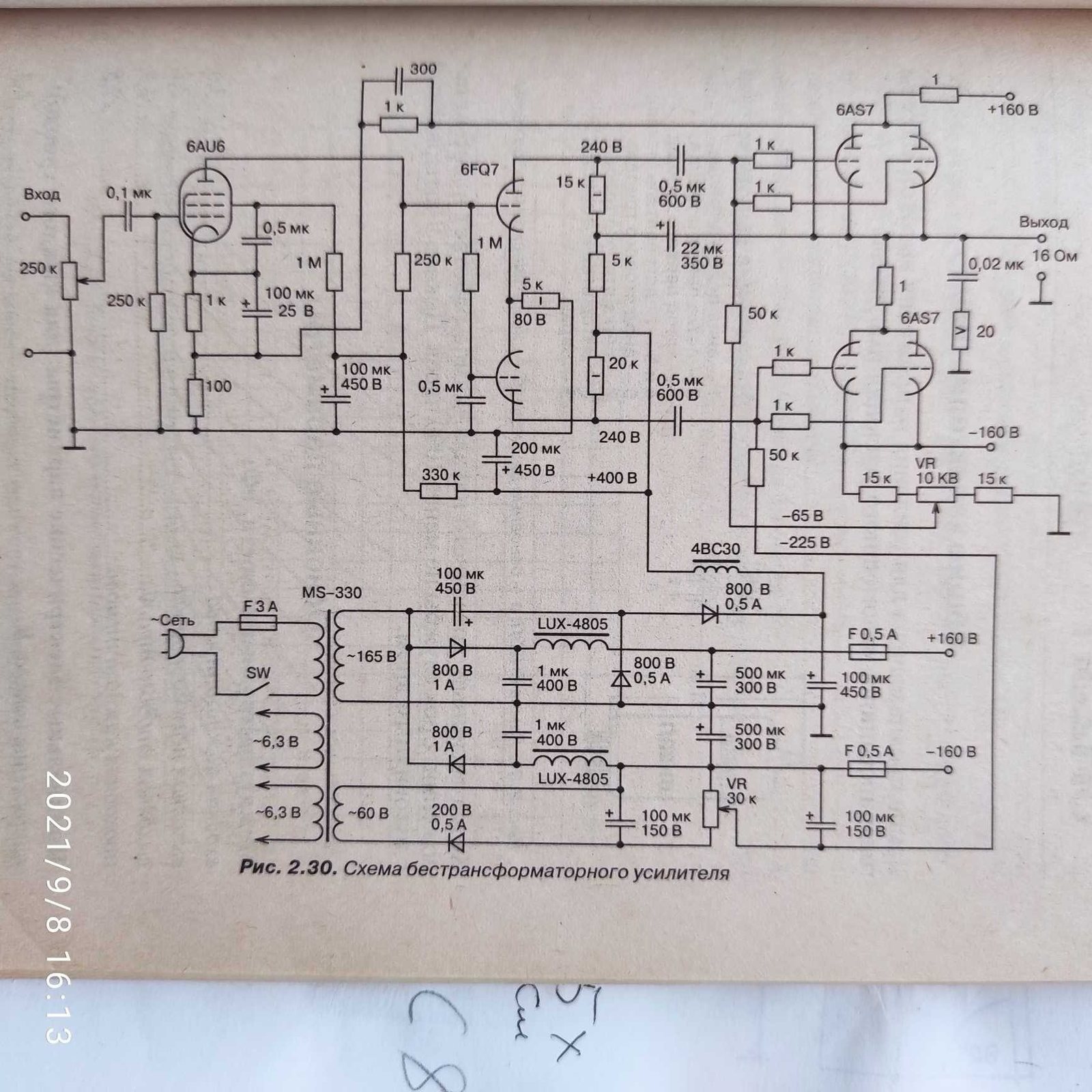

Я не инженер Михаил.Я всего лишь любитель.Виктор мой друг он был ведущим инженером электронщиком.Хотя конечно .По мотивам Сакумы , у меня есть два ламповых оконечника.Но с применением мощных лучевых тетродов с косвенным накалом.Работающих в триодном режиме. А аудиоинженер- это какой инженер - электронщик? Может ли Виктор им считаться? Если с подросткового детства ,собрал сотни ламповых и транзисторных усилителей?И других электронных изделий? Сразу скажу: Его аудиоизделия получили одобрительные отзывы по звучанию.На различных выставках.. И от рядовых пользователей.. Не было случая.Чтоб хоть раз кто был не доволен их работой и звучанием.. Я конечно принимал ,посильное участие.Но Сакума - сам про себя говорил.Что он не профессионал в электронике.Он любитель.. Уже об этом говорит .Размещенная выше мною .Его схема усилителя на 6С33С.Нельзя так реализовывать выпрямление переменного анодного напряжения .Если стабилизаторные триоды используются в качестве оконечного каскада лампового усилителя.Кенотроны для выпрямления применять нельзя.Это ошибка Сакумы.Только полупроводниковые диоды.Грамотный инженер так не сделает..Вот как реализует выпрямление в блоке питания анодного напряжения.Грамотный инженер.Если в выходном каскаде усилителя применяются лампы с очень малым внутренним сопротивлением..Смотри и любуйся Михаил.:D
Спасибо за заботу , конечно. Но по БП , с одной стороны ОППВ  выходного каскада , спорное  решение  ( не беря в расчёт хилый параметр 1 а тока диода , я бы выбрал мин. 10-амперный) . С другой стороны - явное неуважение к драйверному каскаду , по любому , отдельная обмотка выпрямления и диодный ДППВ , по мне, было бы лучшее решение.
Я  бы  выходной каскад запитал  классическим ДППВ , а драйверный и входной каскад - отдельным  ОППВ , можно и на кенотроне даже. Схема звучала бы более гармонично , имхо.
Альтернативно минимализму (по мне уже запредельному) вышеуказанной схемы , покойный ув. В. Стародубцев обосновал , что в случае тяжелого случая на 6С33 ...,  лучшее решение -  диодный мост и ламповый стабилизатор -на той же пузатихе 6с33с . Мощный  ламповый стабилизатор - опция недешевая , но в S.E.  реально выводит концепцию на принципиальной иной критерий контроля НЧ и динамики в целом .
Кенотроны для выпрямления ..Смотри и любуйся Михаил.:D
Это плохая схема, Олег, как и остальные ваши, писал уже. Давно на помойке, в 50-е ещё, высокое выходное, это сколько надо параллельных триодов, чтобы нормальную акустику подключить? Обратная связь, ненавистная вами же. Неграмотный первый каскад, плохой фазоинверторный, никто не купит такое, ну может лох какой...
12 минут назад, S.Laptev сказал:

Наплевать на схему.Хотя это фирменная разработка.Вопрос решения выпрямления переменного напряжения в блоке питания .Это не просто так стоят полупроводниковые диоды .. И потому что анодным питаются на выходе лампы 6AS7.. А иначе .Были бы иные лампы в выходном каскаде.Стояли бы кенотроны.
Ну как это наплеветь, важно!
Фирменная мексика или аргентина, ага. А иначе всё было по другому, если бы не придумали ОТЛ сэкономить на выходнике - он дорогой, если хороший.
