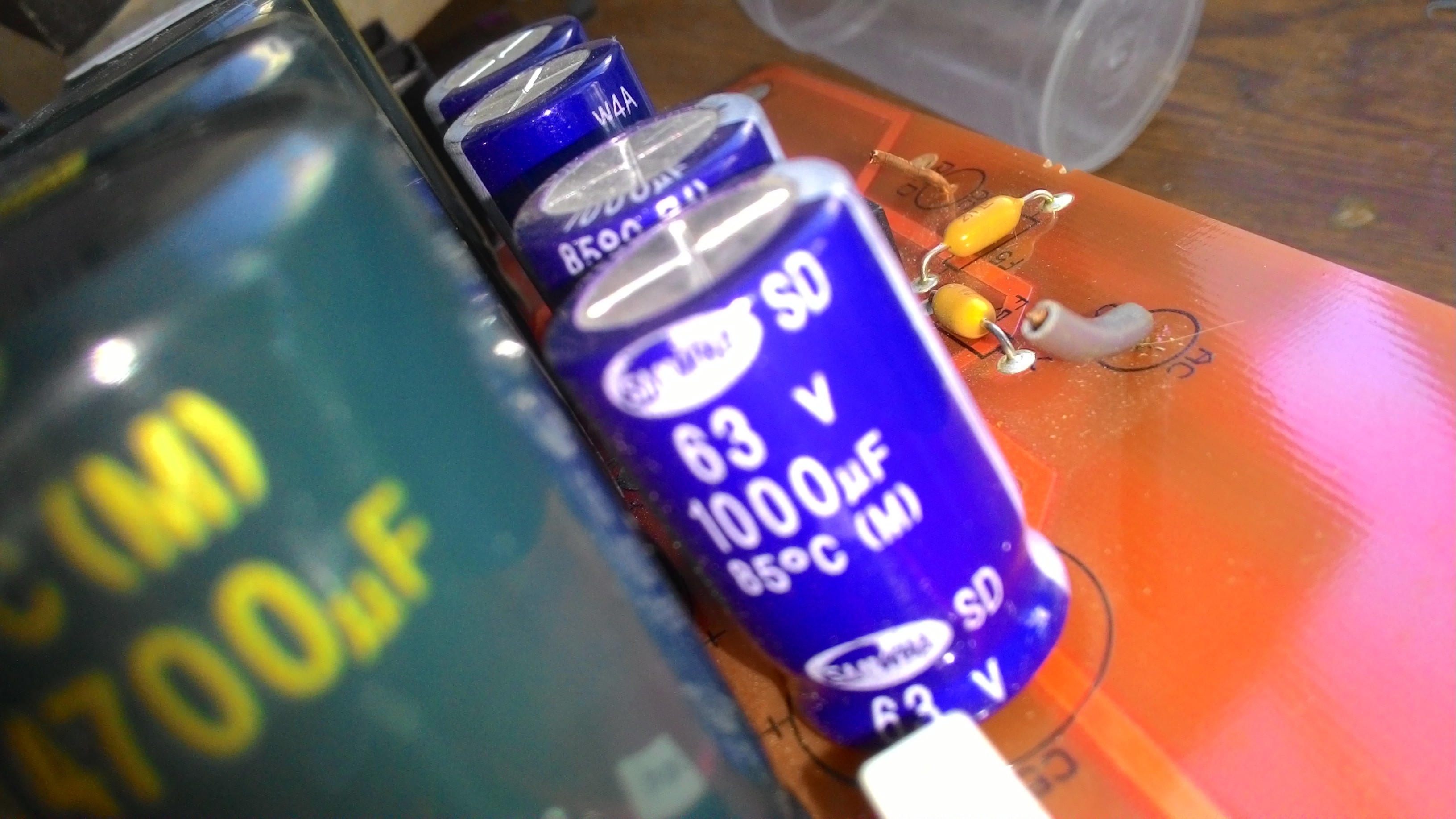

Пойти то пойдет, а смысл? Они что, намного лучше Эпкос?
Конденсаторы  SAMWHA  .Не встречали ? Или проще -не заморачиватся?

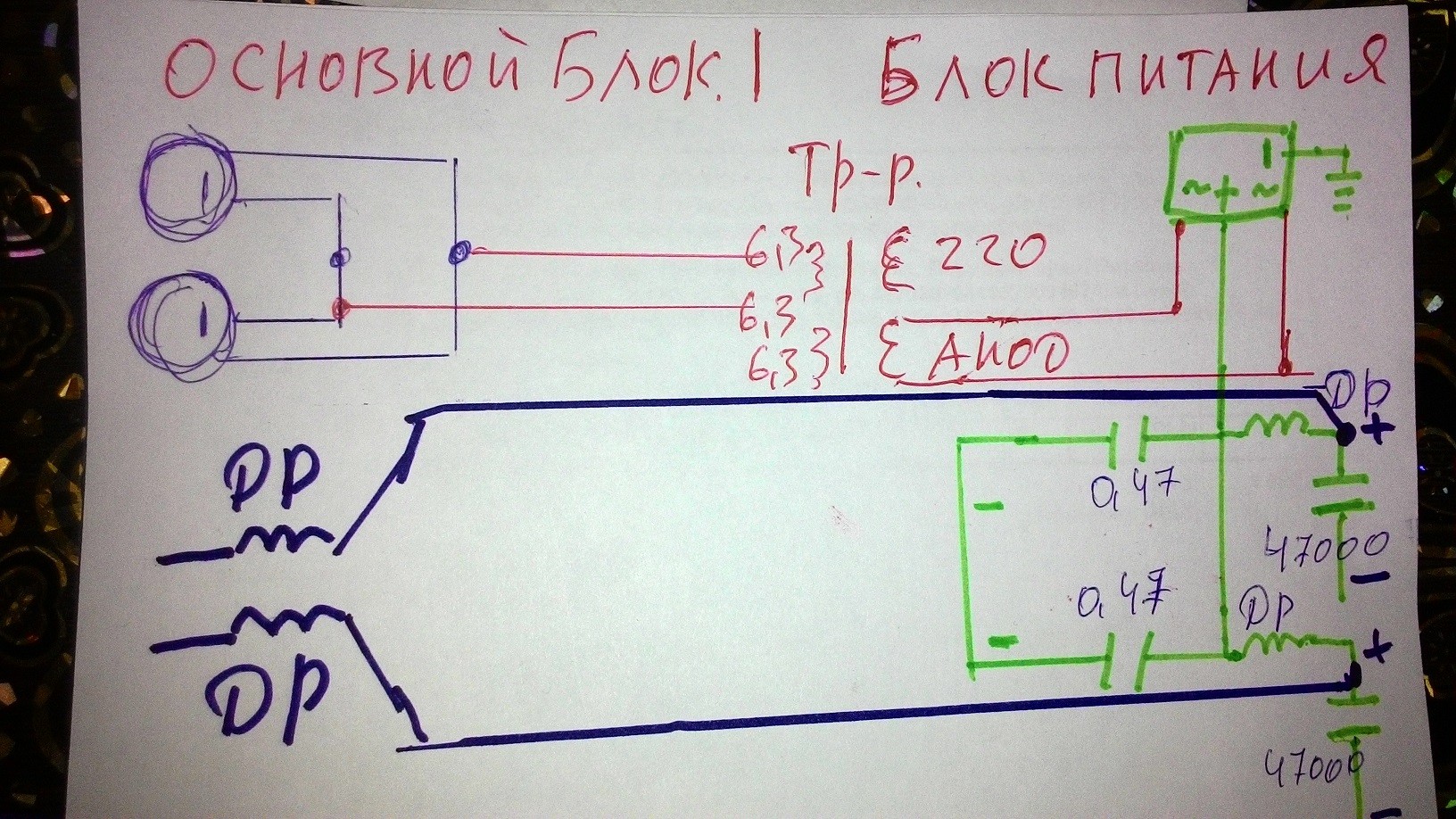

А я начал подавать провода с Блок питания БП\  -на основной блок \ОБ\ Вот схема моего проекта подключения Сбоку -конденсаторы 47000 мкф и 0.47 мкф  Я так понимаю ..Дросселя в БП -идут на минус

По моему там -один провод -не правильный .-на схеме С выпрямителя -плюс -надо вести на кондеры и дросселя БП
У вас дросселя и в БП и в ОБ? Однако !:huh:
Да 4 мощнейших дросселя 16 и 9 гн
11 минут назад, Acrobatic сказал:
Зачем так много? Чатем научил?
При чем тут Ч ? Почему не в теме опять? Вы зачем тут? ...Мастер изначально включил эти 4 дросселя ..Если -не понимаете ни чего -как же вы можете мне что то подсказать ?
Мужчина, МАСТЕР изначально включил дросселя с копеечными индуктивностями! Зачем вы вкрячили всех этих монстров?
Обычно, в БП используются фильтр низкой частоты и дросселя на минус не идут. Примеры схем ниже. Что творится у вас уже мало кто сможет предсказать.
Ну так он так и работал с дросселей на минус .Тут еще один глюк вылез по моему .......С Блока Питания  -должны идти 2 провода\я так понял 6.3 в\  на  2 лампы  6с41с Но почему один провод  что идет  с 6.3  в посажен на минус в Основном  Блоке ..?..   Другая  лампа -не посажена .?   Похоже эту перемычку на землю -надо убирать        Странная /Не понятная схема
Потому что у вас -дросселя в копейках а не в  генри ...А другие дросселя я по совету Лаптева включил .Но Татарин говорил -эти дросселя -на звук -не влияют и поэтому -все по фигу
Так уберите их нах. Коробка легче станет, не такая травма будет, если на ногу упадет.:LOL:
Ну если работал, пусть так и продолжает, хотя, сильно в этом сомневаюсь. Один из выводов накальной обмотки может подключаться к общему проводу в целях борьбы с фоном. Скорее всего, это накальная обмотка драйверных лам. Всё нормально. Есть еще несколько приемов с накальными обмотками, но вам это не надо.
Вас чем то сильно напугали в гугле? второе, что попалось по запросу "схема блока питания лампового усилителя"
Они че? Все одинаковые ?
У Лаптева -больше опыта .И Ашот тоже говорит что надо по больше генри .Но не 10 а 5 достаточно
А вы реально думали, что у вас уникальная конструкция БП лампового усилителя?
P.S. На досуге замерьте мультиметром сопротивление любого вашего дросселя и попробуйте представить себе, что будет, когда сделаете подключение выпрямленного напряжения "с дросселей на минус". Задача непростая, для 8-го класса средней школы.
