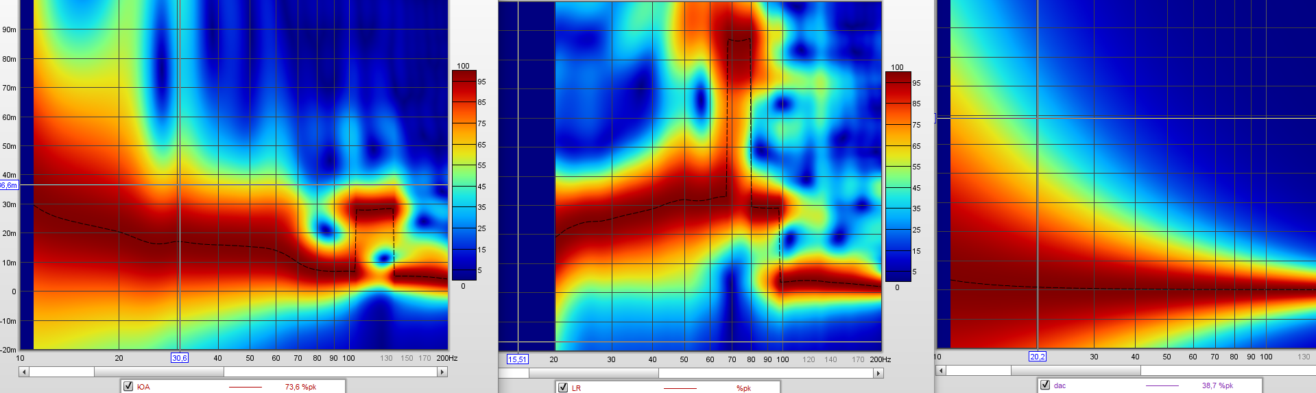

ansouv Posted February 22, 2022 Share Posted February 22, 2022 Как видно, на НЧ не всё идеально. АЧХ 20-20k сглаживание 1/24 АЧХ 10-300 без сглаживания Водопад 20-20k сглаживание 1/24 Водопад 10-200 без сглаживания И то, что получилось при импорте в REW 1 3 Quote Link to comment Share on other sites More sharing options...

s4L Posted February 22, 2022 Share Posted February 22, 2022 степ вапще не понял.. А по теме все на месте, и возбуды и угасания. Можно менять название темы) Quote Link to comment Share on other sites More sharing options...

ansouv Posted February 22, 2022 Share Posted February 22, 2022 2 минуты назад, olegtern сказал: Честно говоря, измерение выглядит просто некорректным, о причинах думаю по прошествии лет гадать не приходится, но исправным это не выглядит. Почему? Quote Link to comment Share on other sites More sharing options...
sewerin Posted February 22, 2022 Share Posted February 22, 2022 13 минут назад, olegtern сказал: Честно говоря, измерение выглядит просто некорректным, о причинах думаю по прошествии лет гадать не приходится, но исправным это не выглядит. Ещё более показательно - ЮАМ как то переворачивал фазу в мидбас полосе. Послушал несколько дней! И вернулся к заводскому включению. При наличии сведЕния хотя бы в нулевом приближении - это в принципе невозможно. Такой переворот дал бы совсем другую систему. Quote Link to comment Share on other sites More sharing options...
ansouv Posted February 22, 2022 Share Posted February 22, 2022 2 минуты назад, olegtern сказал: Условия измерения не известны, думаю косяк где-то здесь. Я же говорил, юмик был на спинке главкресла, направлен вперёд. Quote Link to comment Share on other sites More sharing options...
ansouv Posted February 22, 2022 Share Posted February 22, 2022 7 минут назад, olegtern сказал: Да как бы по всему. Даже не пойму что тут нужно пояснять. АЧХ, степ (окно посьтавь посмотри что происходит если степ ни о чем не говорит), GD, спектрограмма — да все выглядит некорректным. В REW судя по скринам выше конвертируется корректно Я не сильно специалист, но АЧХ и водопад очень похожи на то, что было на слух. Скорее всего, там была проблема с согласованием моего ЦАПа и усилителя @ARXYUR, помнится ЮАМ и Алексей долго обсуждали этот вопрос по телефону. Quote Link to comment Share on other sites More sharing options...
ansouv Posted February 22, 2022 Share Posted February 22, 2022 1 минуту назад, olegtern сказал: @ansouv это измерение 1 или пары АС? Пары, там пять минут на всё про всё потратили, приезжали не за этим, на самом деле. Quote Link to comment Share on other sites More sharing options...
ansouv Posted February 22, 2022 Share Posted February 22, 2022 14 минут назад, olegtern сказал: Мик стоял явно не по центру Я же говорю, на центре спинки главкресла. Но он смотрел между колонок. Отсюда и возможный завал по ВЧ. По НЧ там могут быть процессы связанные с низкоомным входом усилителя. Я в этом ни бум бум, но разговор шёл тогда именно про это. Quote Link to comment Share on other sites More sharing options...
ansouv Posted February 22, 2022 Share Posted February 22, 2022 29 минут назад, olegtern сказал: Ты не понимаешь о каких расстояниях речь и как это влияет на измерения. Я понимаю, о чём ты говоришь. Ты сам-то был у ЮАМ? 1 Quote Link to comment Share on other sites More sharing options...
ansouv Posted February 22, 2022 Share Posted February 22, 2022 4 минуты назад, olegtern сказал: Ты вроде знаешь, что нет. А что бы это поменяло? Сравнил бы со своими воспоминаниями. Странно, я думал, что ты бывал в Москве. Quote Link to comment Share on other sites More sharing options...
