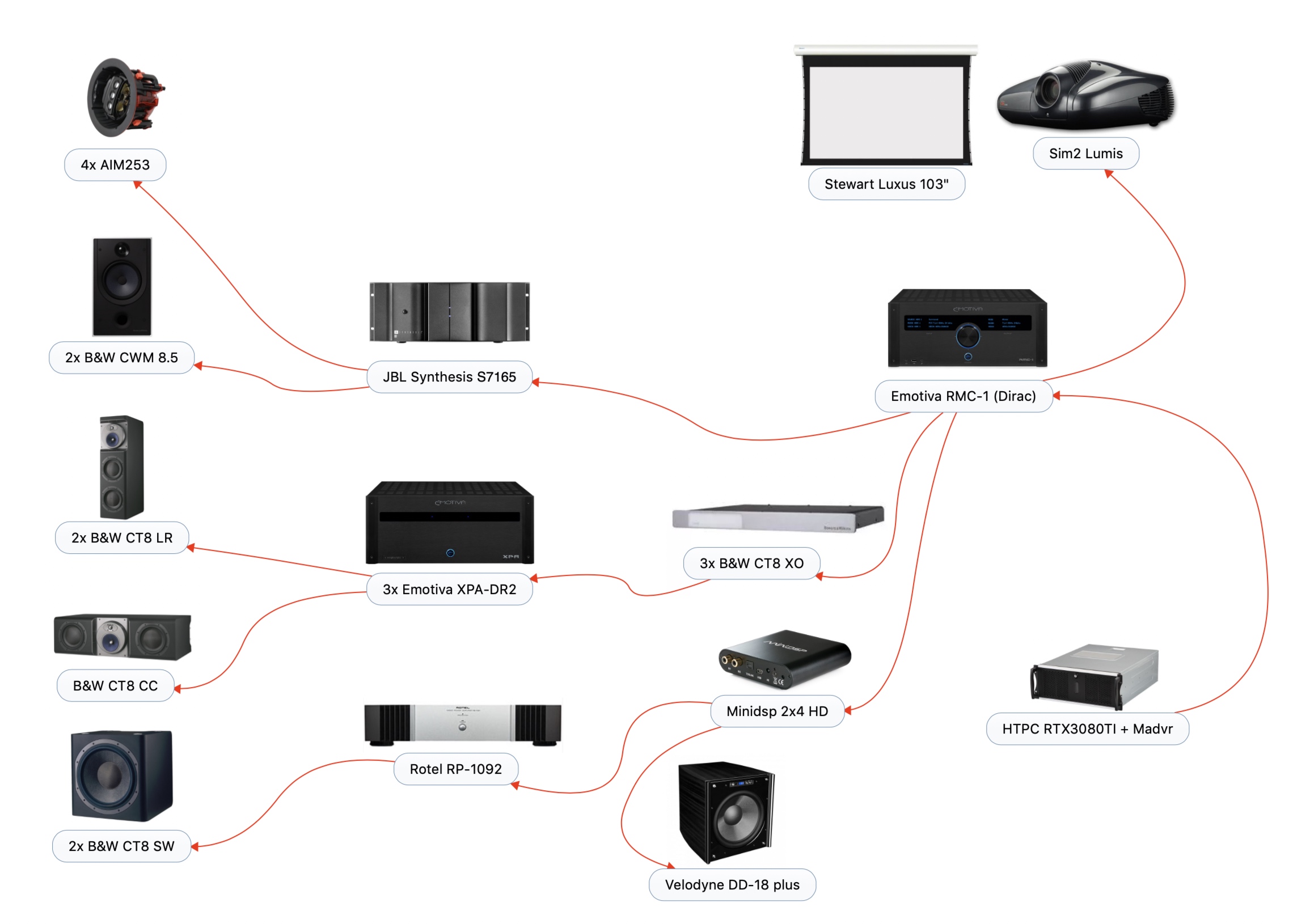

А зачем вам на сабы отдельный miniDSP? Если ваш RMC-1 поддерживает 3 саба. И, при этом, вы никак не используете динамики окружающего звучания? Т.е. свободные сабвуферные выходы у вас на процессоре есть.
Как вообще подключено ваше колоночное хозяйство?
Вот мой сетап. Минидсп позволяет "тонко" свести и настроить сабы (с задержками, фазами итп). Обычный дирак в басовой секции так не умеет.Для этого у дирака есть лицензия DLBC (dirac live bass control), но, тк эмотива пошла своим путем и использовала отличные от других производителей DSP процессоры, для процессоров этой фирмы фичи DLBC нет и непонятно будет ли. Кроме того, лицензия DLBC для многосабового конфига, если мне не изменяет память, стоит 700USD против 225 за железку минидсп.

miniDSP это лишнее преобразование A-D-D-A.
У вас задействовано 9 каналов из 16. Т.е. сабы можно задействовать напрямую. Насколько я прочитал мануал RMC - там есть 3 сабовых выхода с возможностью индивидуальной подстройки после калибровки Dirac Live.
Но, хозяин - барин.
16 минут назад, LeoNeedR сказал:
Да, это так, но до 200Гц не думаю что это сильно повлияет на качество звука.
Я знаю что там 3 выхода на сабы, но, повторюсь, не умеет мой процессор (дирак) отстраивать мультисабовую конфигурацию. Это стандартное решение, активно используется в кинотеатростроении (домашнем) и у нас и зарубежом. Перелопатил кучу форумов и пришел к такому решению и для себя. Был бы штормаудио или триннов, конечно, отказался бы от минидсп.
Когда саба было два, я пробовал подключать их напрямую к процессору. Результат был сильно хуже чем сейчас.
Кроме того, минидсп дает возможность настройки мультисабового конфига с использованием ПО Multi-Sub Optimizer (MSO)

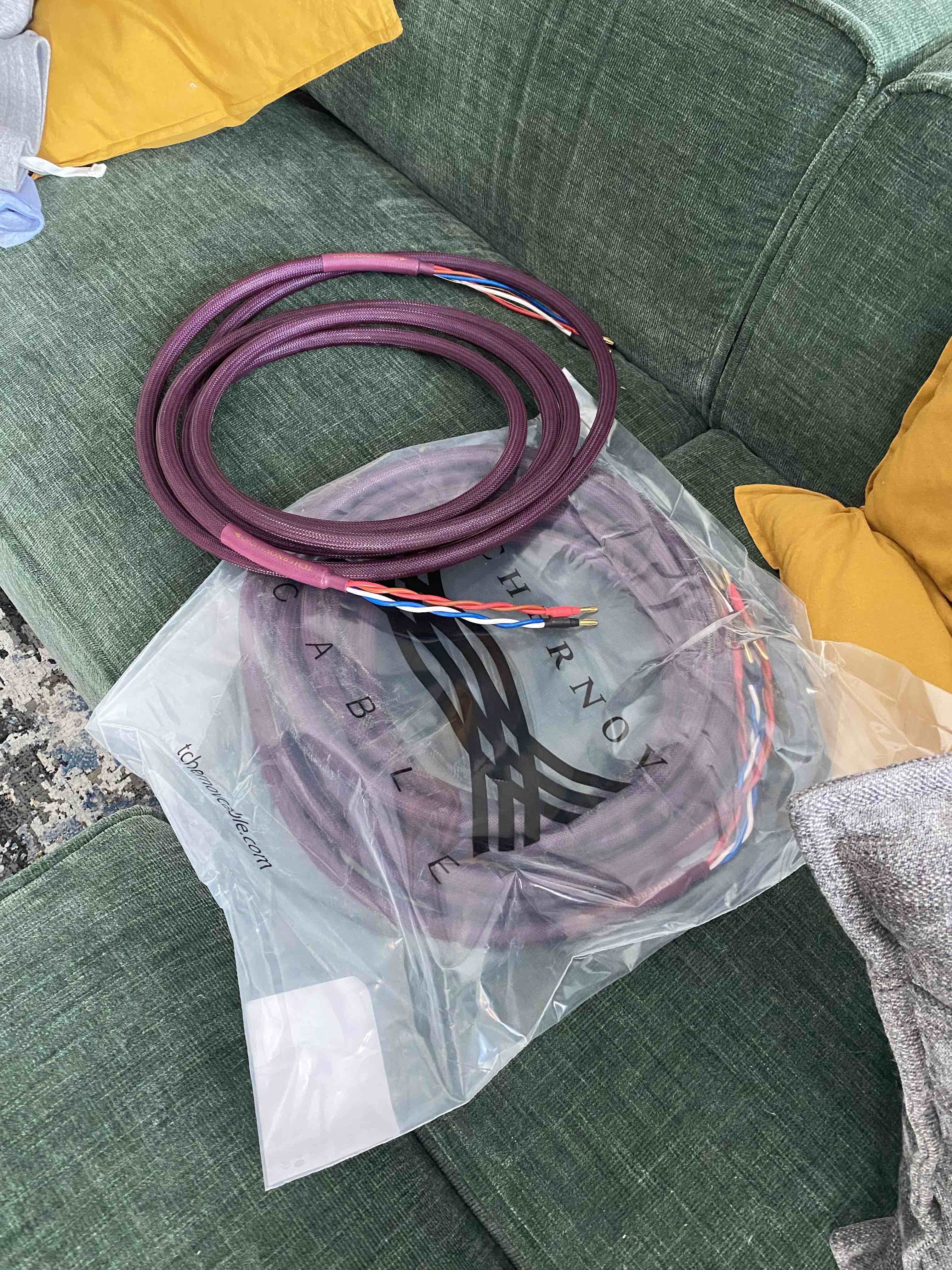

По кабелям - заказал два 5м комплекта чернов классик.
Три кабеля на LCR пущу, четвертый продам на авито )) Его хватит на два 2,5м кабеля.
Также для чистоты эксперимента "влияние кабелей и разъемов на звук в ДК" верну терминалы WBT 0702 signature в акустические системы.
Единственное, придется переставить бананы с четвертого кабеля на остающиеся в системе три. Тк у меня биамп, а не биваер.

Любопытно, какой длины разделанные концы кабеля?
1 час назад, Sound-around сказал:
примерно 19,5см
переставил уже коннекторы с "лишнего" кабеля на ту сторону где были спаренные
Еще: Судя по фото, экран разведен на "холодные" белый и синий со стороны ?акустики? Это заводская разделка?
Да, именно так. Сам удивился. Вроде же со стороны усиления обычно экран разводят?
Но на обоих комплектах сделано именно так (со стороны АС) и это официальная поставка.
У каждого производителя по разному. Ортофон, например, имея хороший плотно плетеный экран на акустическом, его вообще никуда не подключает, а оставляет "в воздухе".
Улучшения пока не смог различить, тестировал мало. Но кабель понравился гибкостью, все 3 вошли в мое отверстие в стене. Штатная разделка также отлично подошла по размерам, только пришлось бананы с 4го лишнего кабеля перекинуть на провода для биампа.
