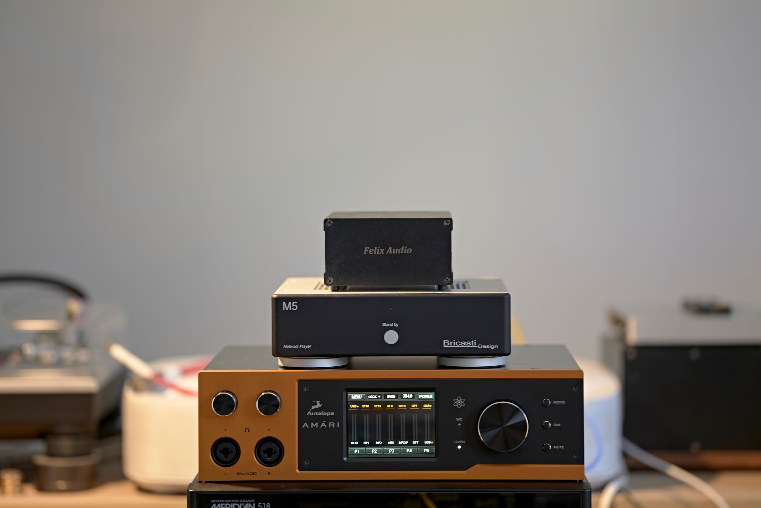

С нетерпением ждем сравнение от Молочника. Благо методика и опыт имеются. Вроде  MS-1 должен выиграть. Судя по разъемам у него внутри плата от Audiobyte Hydra, более крупный корпус намекает на более качественный блок питания. За новичка обновленная прошивка и годы. Как бы зачем делать новое хуже старого? Интересно было бы сравнить под управлением одинаковой системой. Можно накатить на оба устройства аналогичный софт?
  И пожалуй главный вопрос - зачем все это кроме любопытства? Вот сделали MS-1. Он вроде лучше конкурентов с ценой в два раза выше. И что дальше? Единственный экземпляр. Вроде Felix занимается производством и продажей. Для него это не просто хобби. Тогда где эти изделия? Не сами, так у китайцев заказать партию, как делает большинство производителей. Или хотя бы схемы продать - пусть те же корейцы пустят под своей маркой.

Давайте я внесу ещё раз ясность по данному вопросу ).
Аппарат MS-1 - это плод , реализованный Феликсом по моей просьбе , не сбывшегося проекта , который подразумевал серию . Планировалось вывести на рынок в 2018-19 году девайс ( цифровой транспорт) условно начального уровня , но с хорошо поставленным , взрослым звучанием !  Проект со временем " прокис" , а два три комплекта -прототипа ...остались в виде разрозненных плат . Феликс их все просто собрал в простом корпусе со своими фирменными БП . MS-1 - это новый девайс , с кучей цифровых выходов на любой вкус и запрос, звучащий не хуже , не лучше чем иные аналог в этом классе и этой ценовой ... а просто по другому , отлично от остальных. Все сравнения проводятся естественно под одной системой управления ... либо это Roon , либо DLNA . ПО и железо самих девайсов естественно отличаются , и порой сильно кастомизированны под конкретные нужды !!! ... и тут никакой унификации быть по определению не может ).
Сравнивать надо вам самим и со своими ушами , критериями оценки , подходом к понятию -хороший звук .
Повторюсь ... прорыва и открытий , откровений ждать не стоит .. , так как уровень данных изделий +- одинаковый , стоит выбирать по нюансам в подаче , как в своё время делали с CD транспортами примерно в одной ценовой категории . Я в свое время уповал , и вроде как была такая практика и тенденция ... что новое , более совершенное , современное железо в транспорте  - это тождественно равно в итоге улучшению звучания в целом . Оказалось не совсем так . Аппараты , к которым изначально был грамотный подход , эпохи становления цифрового аудио - звучат сегодня ничуть не хуже , а порой даже лучше по каким то критериям чем современный !!!
Так что берите и слушайте сами - ваше \ не ваше ).

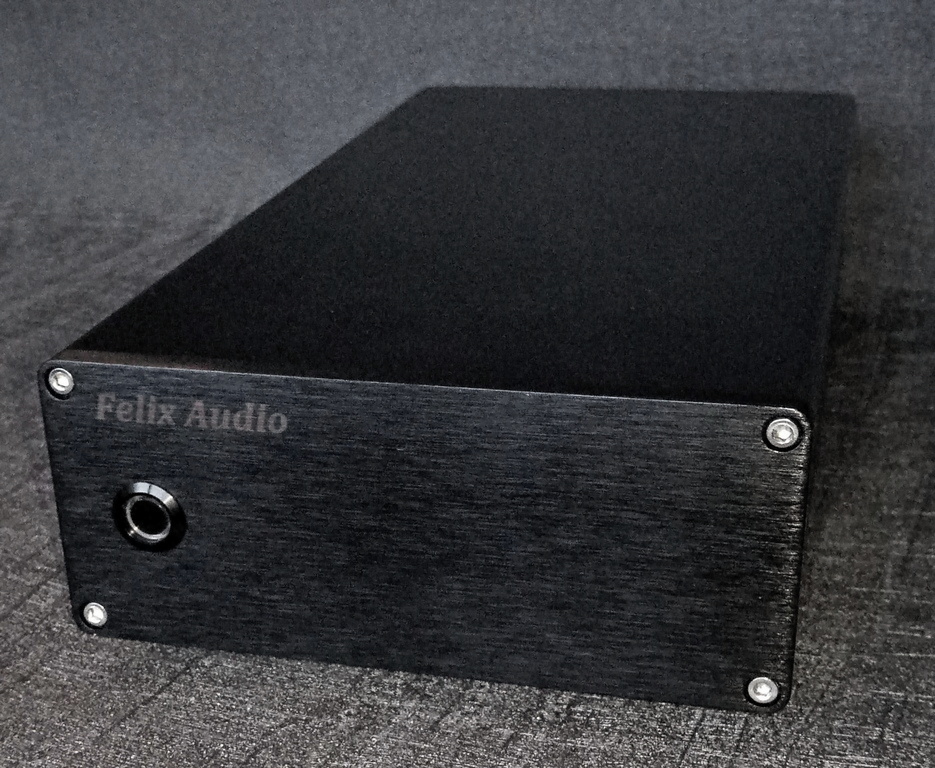

А вот, Insider Lite. Сетевой рендерер с реклокером  и spdif выходом. Все сетевые протоколы, как у старшего брата.
Феликс, привет, скажите а я могу его вторым стримером поставить после роутера для рэдбука на цап?
3 минуты назад, lomik70 сказал:
да, можно.

цена 40000 рублей
Подскажите, а возможен ли вариант с таким набором выходов: ЮСБ, оптика, кокс? И в какую цену такой аппарат встанет?
