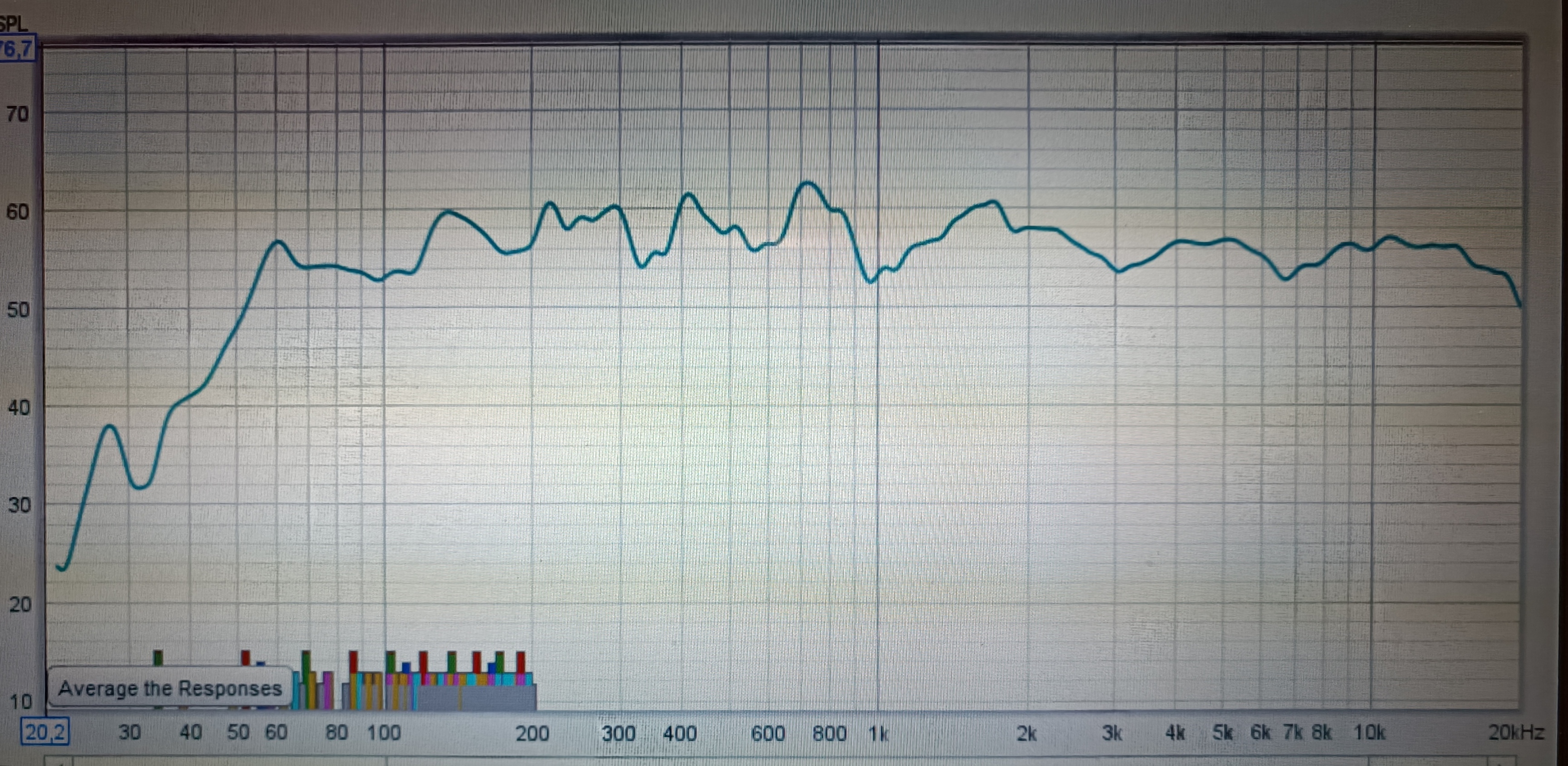

Moderators Staudio Posted November 25, 2022 Author Moderators Share Posted November 25, 2022 Ну, и первые измерения с 1 м. Усь на СЧ-ВЧ пентод без ООС, 15-ки на Хайпексах в Д-классе. Зеленая без 15-к - только СЧ-ВЧ, красная - с 15-ками. Пока только в первом приближении. Дины 165-е Суправоксы, а также эта пара 15-к (а в каждой АС пара стоит) новые и негретые. Поэтому пока просто гоняю их. Link to comment Share on other sites More sharing options...

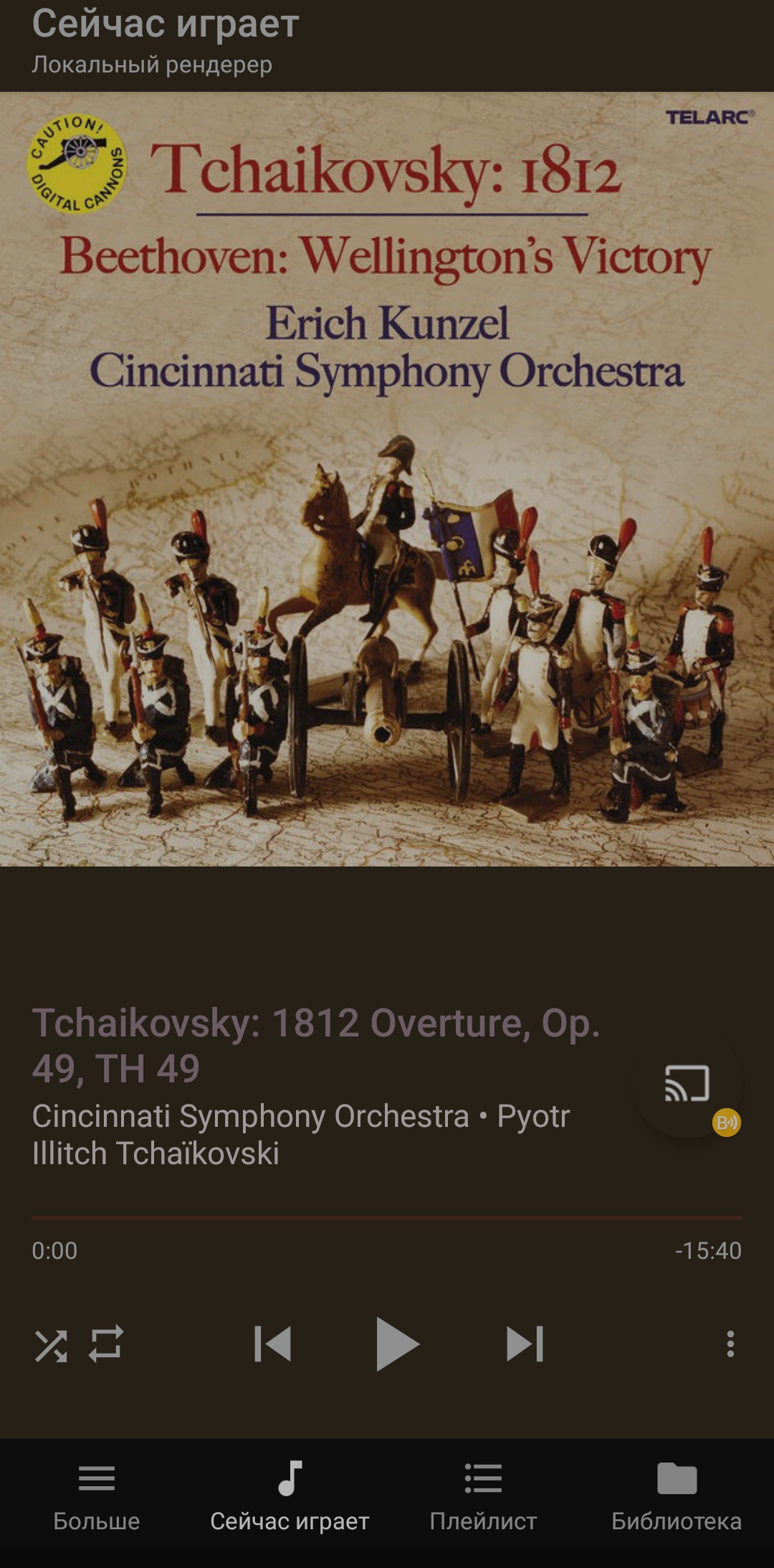

Flaesh Posted November 27, 2022 Share Posted November 27, 2022 8 минут назад, Staudio сказал: На правильной Увертюре 1812 - уже стучит)) Ужас)). А чем куда стучит? Номинальный Хмакс A152C18 5 мм, ну формер торчит сколько-то, магнит около дюйма толщиной - далеко еще до заднего фланца. ТС в оформлении не мерили? И "практический кпд": 2.8 В свип и микрофон в мп. А есть файл правильной Увертюры 1812? Link to comment Share on other sites More sharing options...
Moderators Staudio Posted November 27, 2022 Author Moderators Share Posted November 27, 2022 17 минут назад, Flaesh сказал: Ужас)). А чем куда стучит? Номинальный Хмакс A152C18 5 мм, ну формер торчит сколько-то, магнит около дюйма толщиной - далеко еще до заднего фланца. ТС в оформлении не мерили? И "практический кпд": 2.8 В свип и микрофон в мп. А есть файл правильной Увертюры 1812? Вот эта. Link to comment Share on other sites More sharing options...
