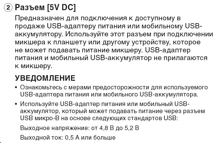

Попробуйте дать микшеру внешнее питание с отдельного блока питания. Возможно, комп не может дать нужной мощности по своему USB.
2 минуты назад, Filigrane сказал:
Попробуйте дать микшеру внешнее питание с отдельного блока питания. Может, комп не может дать нужной мощности по своему USB
у микшера есть дырка куда нужно отдельное питание подключать , если я его например с айпедом сопрягаю , я пробовал туда втыкать блочек зарядки от мобилы , одновременно с юсб к компу , 0 эффекта
Да нет, подойдет обычный адаптер (зарядка для телефона). Главное, чтобы у него было написано Output DC 5V 500mA (или больше ампер - 800mA, 1A и т.д.) и выходной провод с разъемом USB микро-В. Подключить его к разъему 2 микшера. Можно использовать временно POWER Bank если есть.

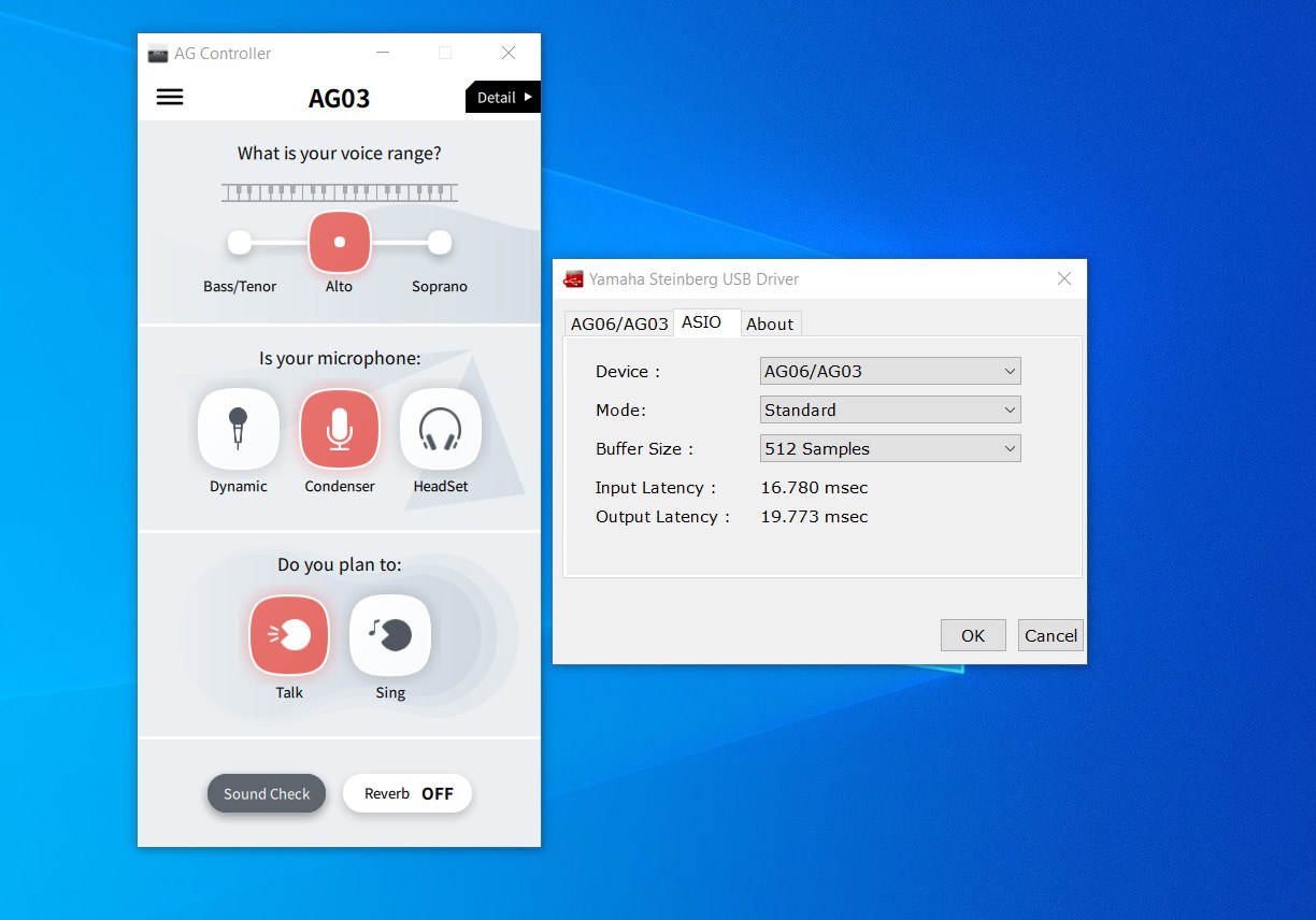

Это микшерная (коммутационная) панель. Должна быть софтовая панель коммутации микшера.. Это не то.. Ищите во вкладках прилагаемого софта.  Руководство (user manual) выложите здесь, если возможно.
39 минут назад, svka сказал:
Вот это ? Вроде нашел панель , юзер мануал так же гружу 2022-12-29-20-29-02-png.png2022-12-29-20-29-27-png.png

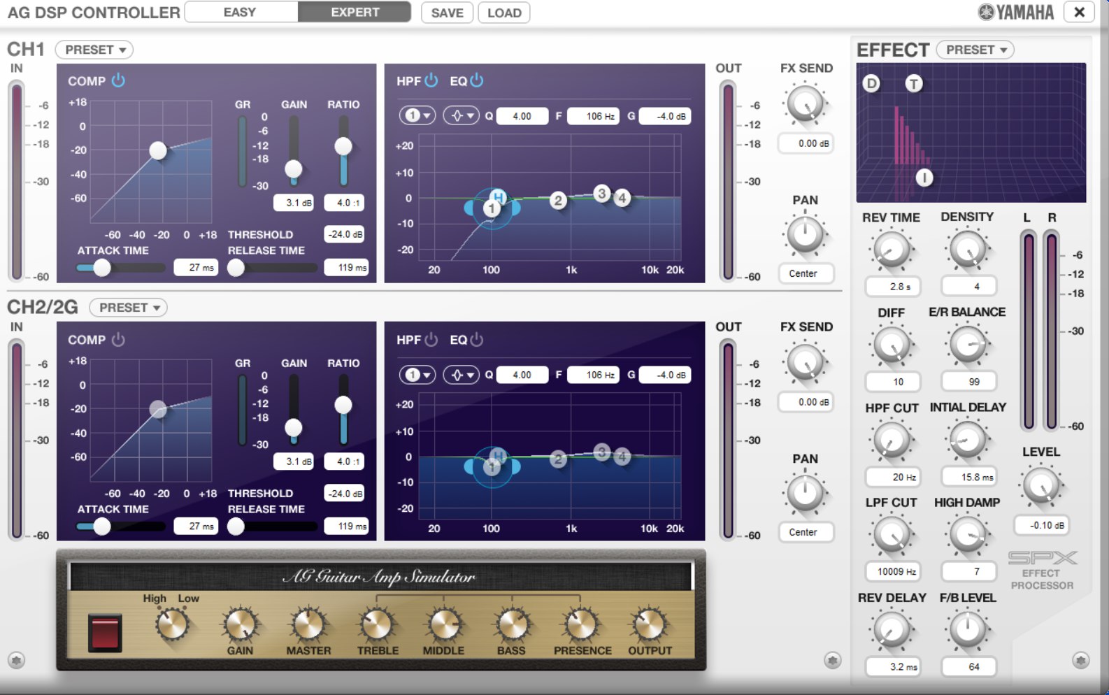

Да, еще на картинке AG DSP Controller почему-то включены компрессор и HPF c EQ - кнопки "включено" синие. Лучше пока их отключить, чтоб не влияли на результат. В частности, на компрессоре гейн в 3.1 дБ смущает.

Проверьте положение переключателя "To PC".. Включите в верхнее или среднее положение ("LoopBack" пока не включайте..).   Контролировать сигнал проще подключив наушники к консоли(19).  Регуляторы мониторов(25) - на минимум.. Если слышите себя с микрофона на нормальной громкости, можно конфигурировать запись/воспроизведение с панели на компе.
