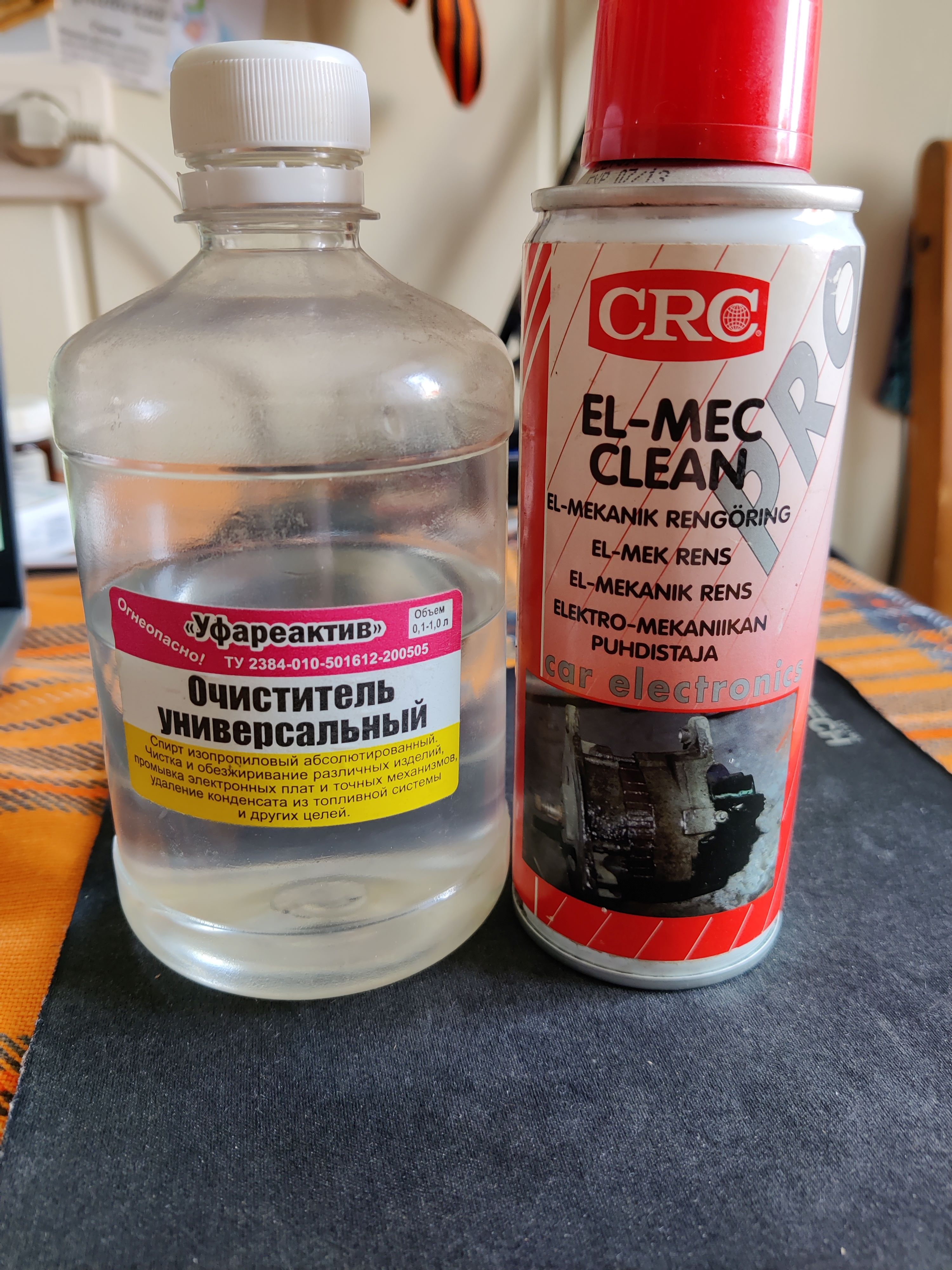

1 - вам нужно изменить название ветки - типа - профилактика регулятора громкости(быстрее подскажут)
2 - разобрать регулятор и почистить(можно тем что на фото)
3 - покрыть звукопроводящий слой что бы защитить его - здесь я не знаю лучшее решение - форумчане подскажут.

Только не изопропиловым спиртом. Станет только хуже.

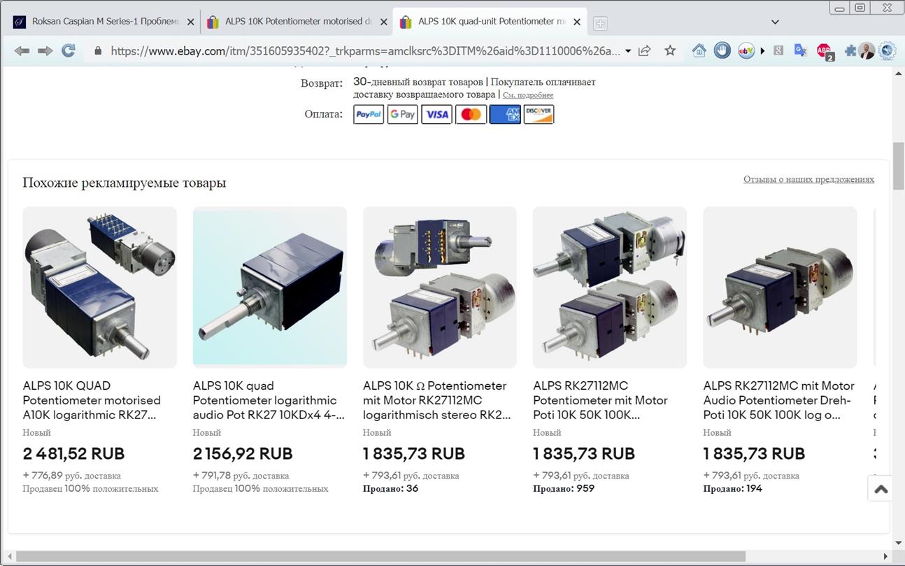

Добрался, наконец, до того чтобы залезть внутрь и посмотреть что там за резистор.
Помогите, пожалуйста!
На нем с одного боку написано Japan. На другом ALFS. На корпусе моторчика RD 232626.
И сверху приклеена бумажка на которой написано 243N и 10KDX2.
Больше никаких надписей и маркировок я на нем не нашел.
Я поискал на Ebay, там есть ALFS 10KDX2, и внешне похож, но все остальные цифры другие.
Можете помочь купить правильный?
2 часа назад, pioneer1917 сказал:
ALFS 10KDX2
Правильное написание ALPS, скорее всего.
10 ком. D - должна быть лыска на штоке.
Вообще поищите даташит на ALPS RK27.
alps rk27 motorized datasheet
30 минут назад, pioneer1917 сказал:
Да, я написал с ошибкой. Спасибо. Исправить уже не дает.
Справа , в верхнем углу три точки. Нажмите и увидите- ИЗМЕНИТЬ.
