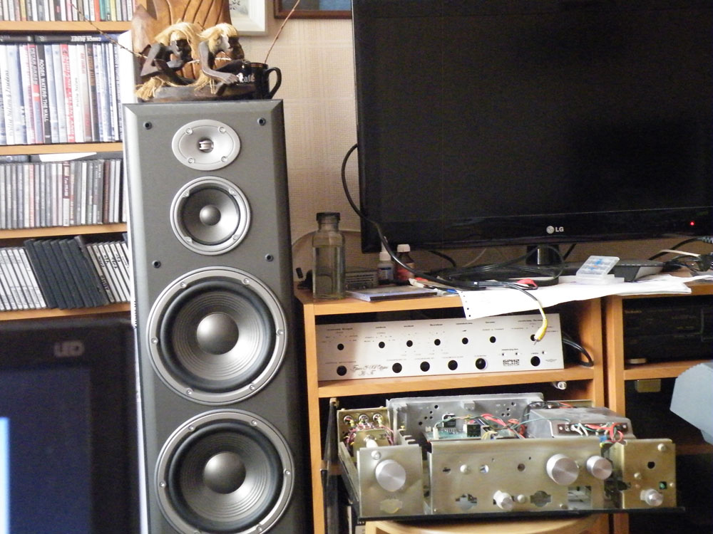

EugeneKo Posted April 8, 2023 Share Posted April 8, 2023 1 час назад, Staudio сказал: Думаю, было бы интересно, если бы Вы сделали отдельную ветку по своим разработкам. Это было бы продуктивнее и познавательнее для многих, чем терки с Макаровым)) Вряд ли что-то из моих любительских разработок интересно сегодня общественности. Уже лет 20 назад , по-моему, закончился период радиолюбительских разработок, т.к. промышленность освоила достаточно элементов, позволяющих реализовать аппаратуру c Hi-Fi/Hi-End характеристиками. Результат разработок при этом определяется квалификацией разработчиков, например, их знанием и пониманием принципов и тонкостей разводки печатных плат (китайские платы, которые попадали мне в руки, в основном, полный восторг), а так же умением исследовать результаты разработки. Я говорю об объективных исследованиях, а не "я недавно слушал аппаратуру у А, а вот сегодня у В слышу настоящее голографическое звучание металла с кассет". И при этом размещают клип на Youtube. И тут даже следование Даташитам не гарантирует результата. Например, DS LM3886 с момента его появления содержит, мягко говоря, неточность/недоговоренность, а, по моему, ошибку, которая приводит к слышимым искажениям на фронтах. Я использую со своими JBL Northridge 80 уже лет 20 усилитель на LM3886 ("правильная" реализация) с предварительными каскадами на ОРА2604. А вот уникальную разработку 35 летней давности - трёхмоторный сервоприводный катушечник с ферритовыми головками и микропроцессорным управлением движением уже давно отправил в кладовку. Пал жертвой цифровых носителей Кому это сегодня интересно? 3 1 Quote Link to comment Share on other sites More sharing options...

EugeneKo Posted April 11, 2023 Author Share Posted April 11, 2023 Внешний вид радиолюбительский. Меня устраивает. Отчитался вчерне. Если есть вопросы - отвечу. 2 1 1 Quote Link to comment Share on other sites More sharing options...

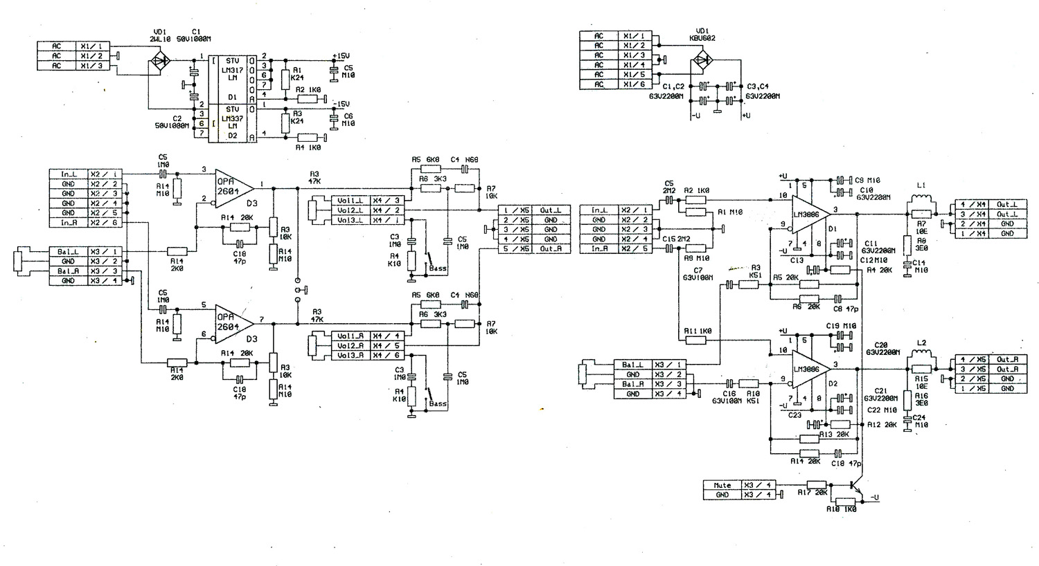

EugeneKo Posted April 11, 2023 Author Share Posted April 11, 2023 Да, забыл довольно важное: схема оконечного каскада полностью из даташита. В начале эксплуатации не понравился звук. На синусе и приборы и осциллограф не показывали проблем. Они выплыли на меандре в виде звона на фронтах (насколько помню). Пришлось покопаться. Выяснилось, что причина - рекомендованный конденсатор между входами (на этой схеме его уже нет, только что стёр ). На него очень мутное описание с рекомендациями настройки в зависимости от длины выходных проводов, насколько помню . А на самом деле он создаёт положительную обратную связь, которая только создаёт проблемы в виде звонов. У меня даташит 2003 года с этим конденсатором. Я посмотрел свежий у TI - то же самое! Значат производители, вполне возможно, его так и ставят, а пипл хавает!! Трассировка китайских плат - отдельный разговор 1 1 Quote Link to comment Share on other sites More sharing options...
александр шумилов Posted April 11, 2023 Share Posted April 11, 2023 4 минуты назад, EugeneKo сказал: рекомендованный конденсатор между входами Лучше на с5 обратить внимание, он из тех что отравляют, а не озонируют. Ну хоть бы к78 поставили... Quote Link to comment Share on other sites More sharing options...
EugeneKo Posted April 11, 2023 Author Share Posted April 11, 2023 29 минут назад, александр шумилов сказал: Лучше на с5 обратить внимание, он из тех что отравляют, а не озонируют. Ну хоть бы к78 поставили... Судя по размеру там стоит плёночный, т.е. то, что нужно. Я тогда хорошо разобрался с рекомендациями Quote Link to comment Share on other sites More sharing options...
александр шумилов Posted April 11, 2023 Share Posted April 11, 2023 4 минуты назад, EugeneKo сказал: там стоит плёночный, т.е. то, что нужно. ну тогда всё в порядке Quote Link to comment Share on other sites More sharing options...
