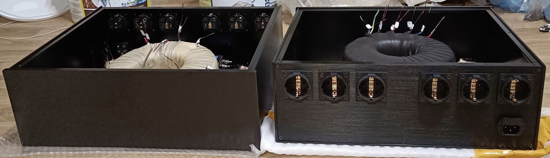

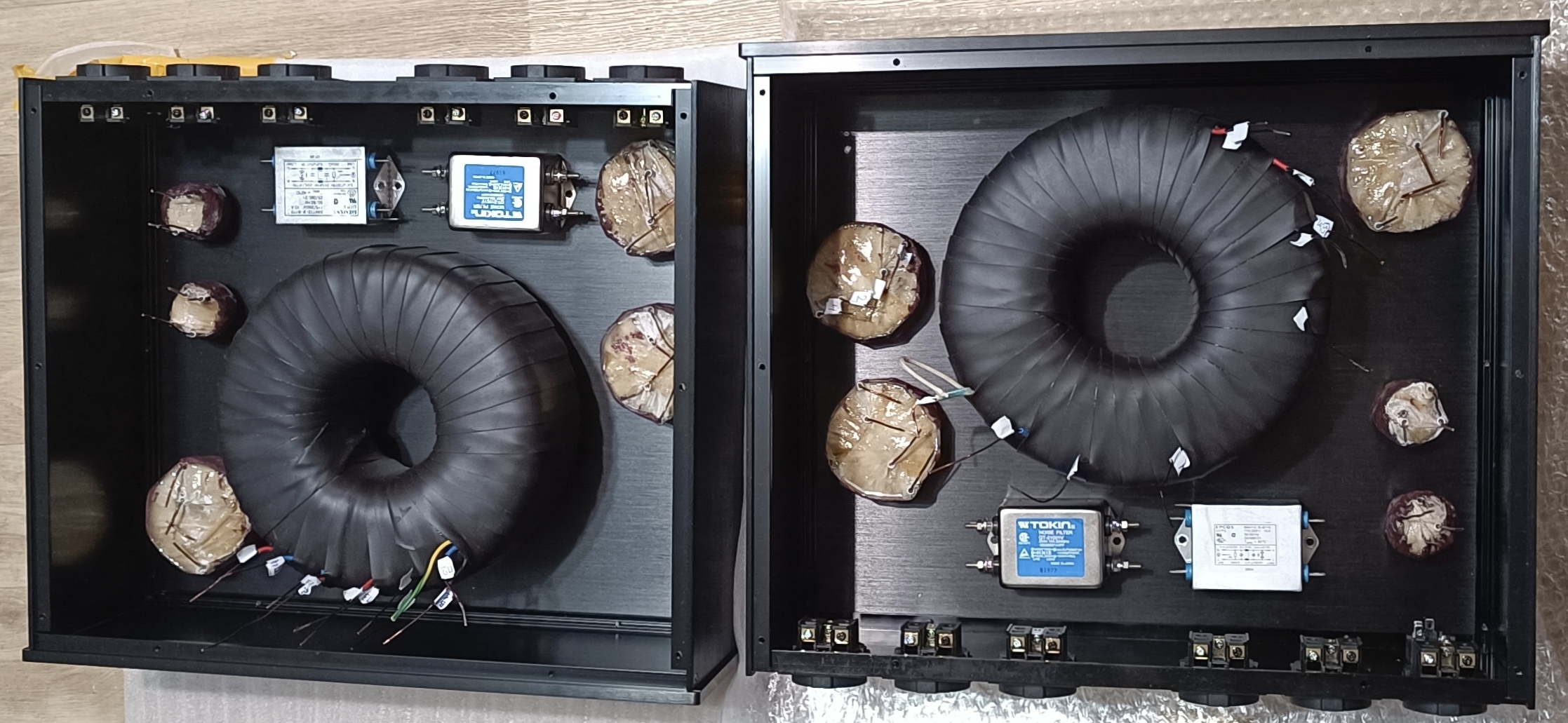

Moderators Staudio Posted July 26, 2023 Author Moderators Share Posted July 26, 2023 Небольшой анонс: скоро будет очередной экземпляр фильтра Впрочем, даже 2 сразу сделаю, чтобы оставшиеся корпуса зря в кладовке не пылились. 1 Link to comment Share on other sites More sharing options...

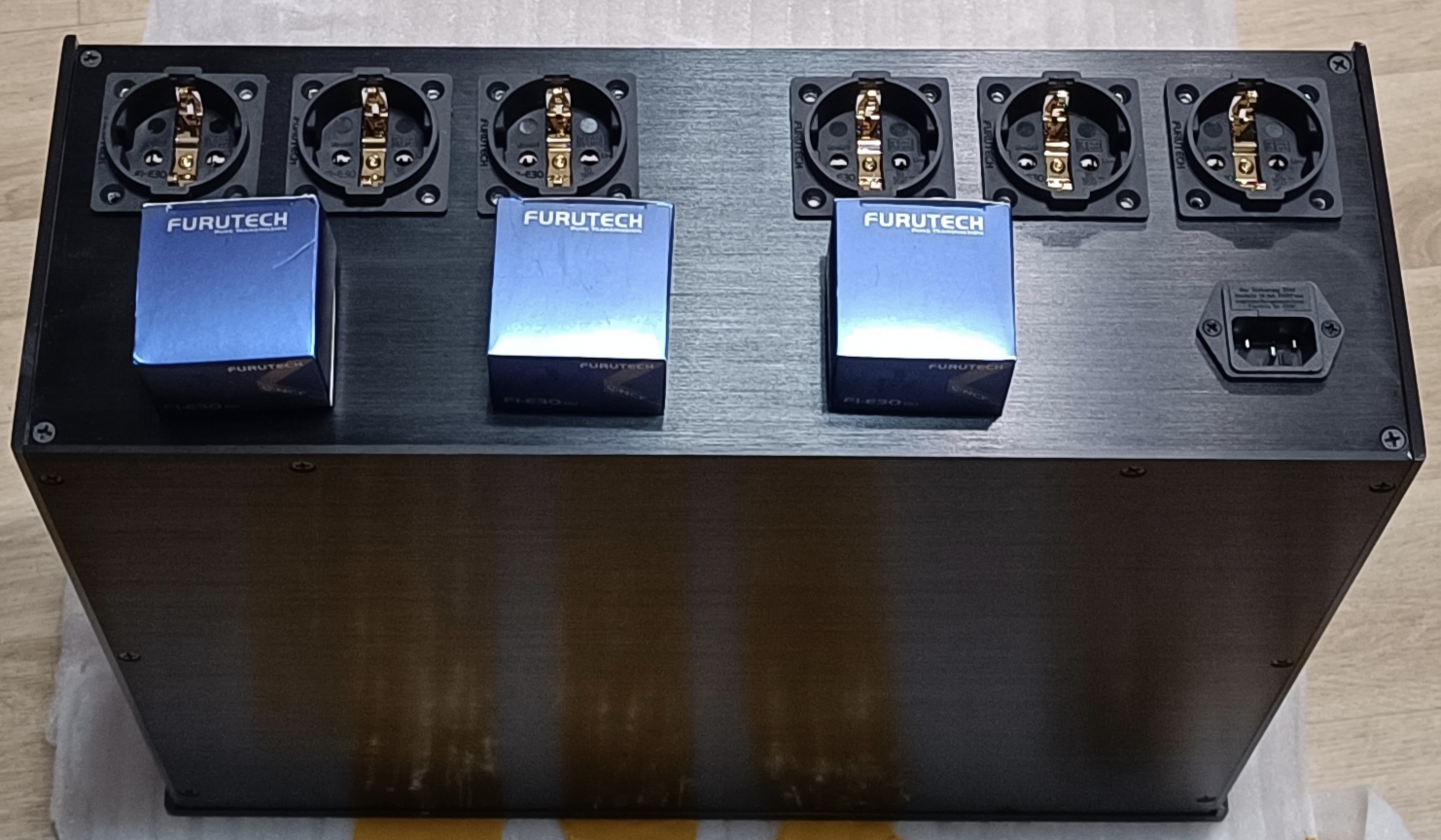

Moderators Staudio Posted August 11, 2023 Author Moderators Share Posted August 11, 2023 Отдал сегодня предпоследний фильтр. Он был не до конца собран по просьбе нового владельца. Он сам поставит имеющиеся у него розетки. Кроме того, поставлена двойная японская розетка и подана половина питания. Это дополнительное удобство этого развязывающего транса - можно иметь разные напряжения на разных вторичках. Кроме того, поскольку у владельца слишком низкое сетевое напряжение, поднял его с помощью отводов первичке напряжение на 10 вольт. 3 Link to comment Share on other sites More sharing options...
Moderators Staudio Posted August 11, 2023 Author Moderators Share Posted August 11, 2023 Остался последний фильтр, который сейчас собираю и который уже забронирован до 20-х чисел августа. Потом, наверное, сделаю паузу в фильтрах. Есть еще ряд проектов, которые нужно закончить. Включая переезд акустики из макетных корпусов в финишные, а также проведение выделенки. В промежутках буду доделывать кабели 2 Link to comment Share on other sites More sharing options...

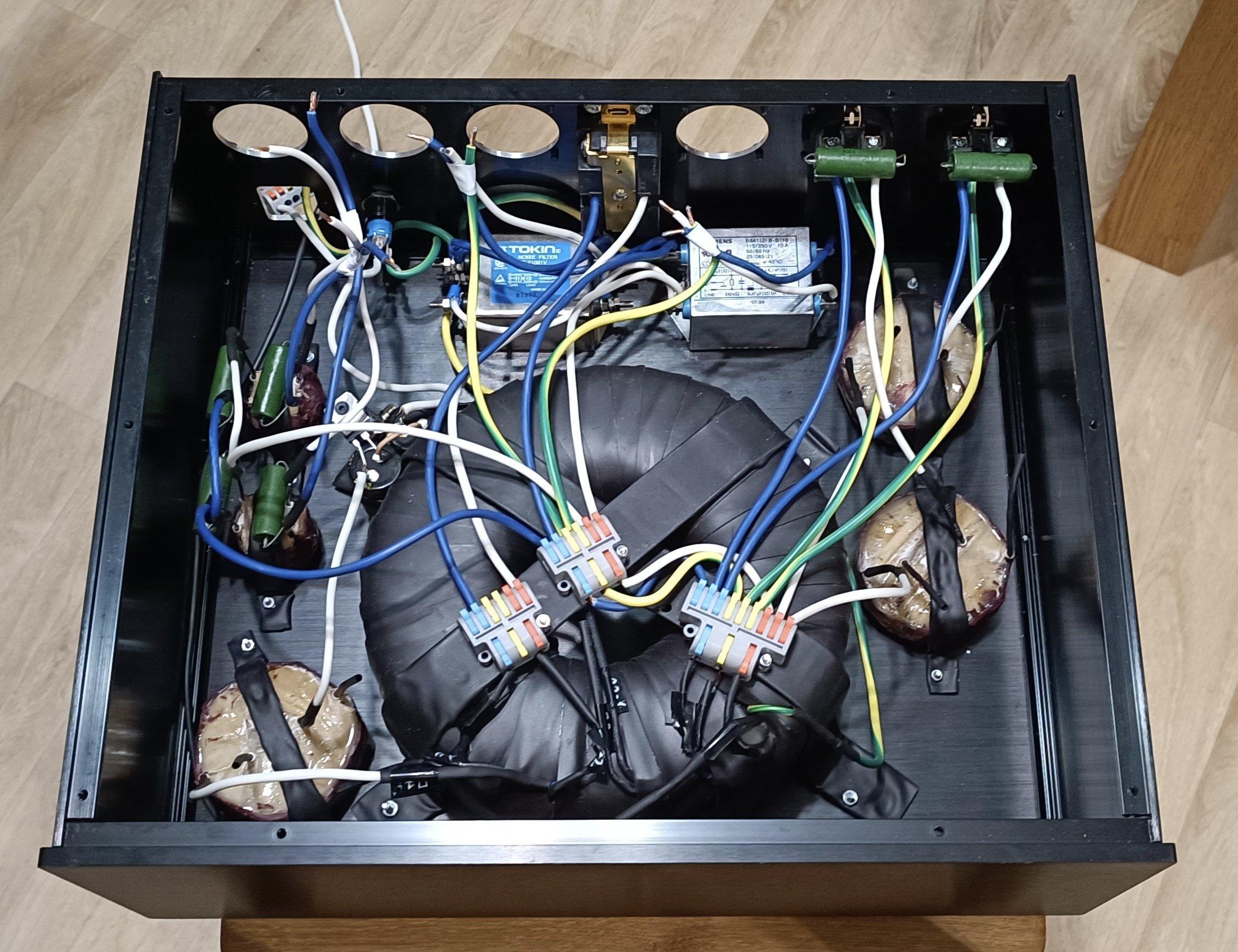

Фдуч Posted August 11, 2023 Share Posted August 11, 2023 38 минут назад, Staudio сказал: с помощью отводов Не подскажете, каким кабелем разводка выполнена? Link to comment Share on other sites More sharing options...
Moderators Staudio Posted August 11, 2023 Author Moderators Share Posted August 11, 2023 15 минут назад, Фдуч сказал: Не подскажете, каким кабелем разводка выполнена? В первых версиях использовал немецкий Helukabel. Сейчас отечественный аналог - медный многожильный отечественный 2,5 кв. мм в очень мягкой изоляции, подобной резиновой. Приятно с таким работать и хорошо себя показывает. 1 Link to comment Share on other sites More sharing options...
