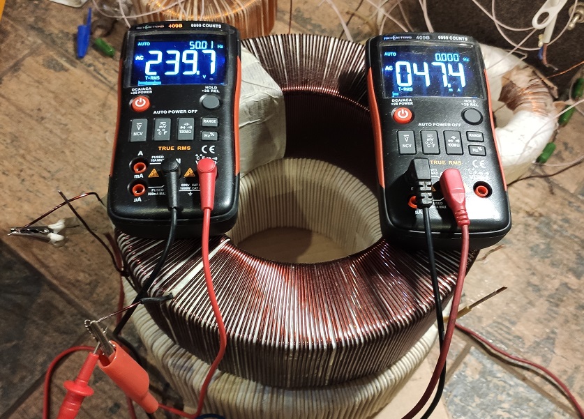

Михаил К. Posted October 22, 2023 Share Posted October 22, 2023 1 час назад, aleksandr сказал: Вот такие получились два 5 кВа. Все познается в сравнении, как грится... Магнитопровод тот же 230х130х86 мм, индукция 1.0 Тл. Считаем габаритную : площадь окна на сечение=5.7 квт. В реальной кривоватой сети 240 вольт идеальная тишина, нет сколь нибудь заметных бросков тока при вкл/выкл, ток холостого 47 мА, приборы true rms, т.е. цифры по току максимум максиморум. Обычный (не true rms) мультиметр покажет втрое меньше. На 230 будет в районе 30-33 мА. А у вас какие цифры ? Link to comment Share on other sites More sharing options...
