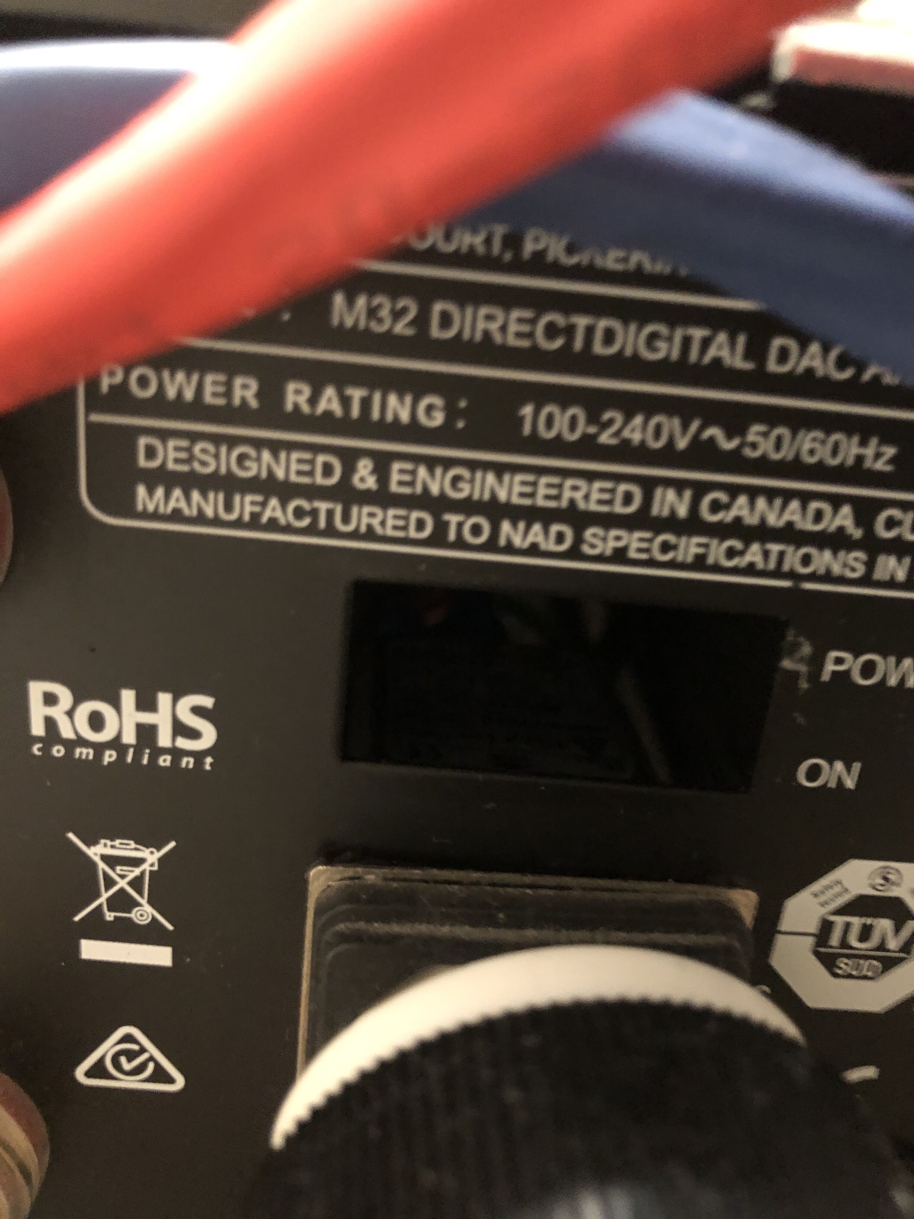

Я правильно понимаю что мой усилитель может корректно работать от сети 100-240v?
Если да, то есть ли в продаже 100v регенераторы для аудио, и дешевле  ли они?IMG_4599.jpeg
5 часов назад, Gleb1969 сказал:

буду наверное пробовать вот такой
Понижающий автотрансформатор «Штиль» АТ 220/120-2,5-50
