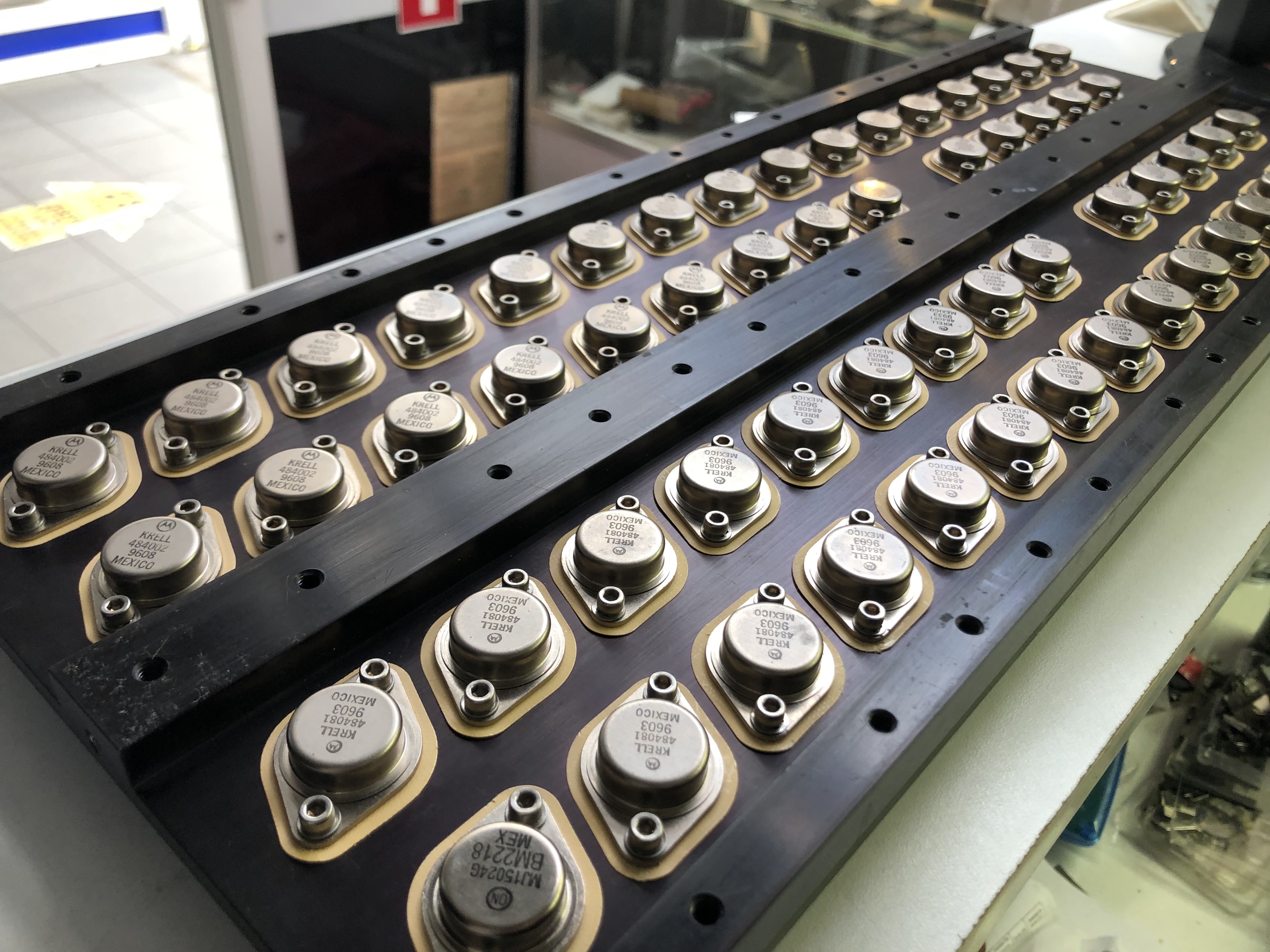

ну если бы крелл, я бы вам посоветовал тогда не эксплуатировать, очень не рекомендую больше 240 вольт для них. сейчас только сделал плечо fpb600 , сгорел , вероятно было высокое напряжение (бывает 235-250) и владелец проверял мощностные характеристики :LOL:, слушал техно весь дом, ходили стены и прыгал диван как он говорил, а потом сработала защита отключила bw802 , но усилитель перестал включатся --- коротко-  сделал пробило один транзистор.
вот такое плечо мощных транзисторов на krell fpb 600, первый  на фото заменен
