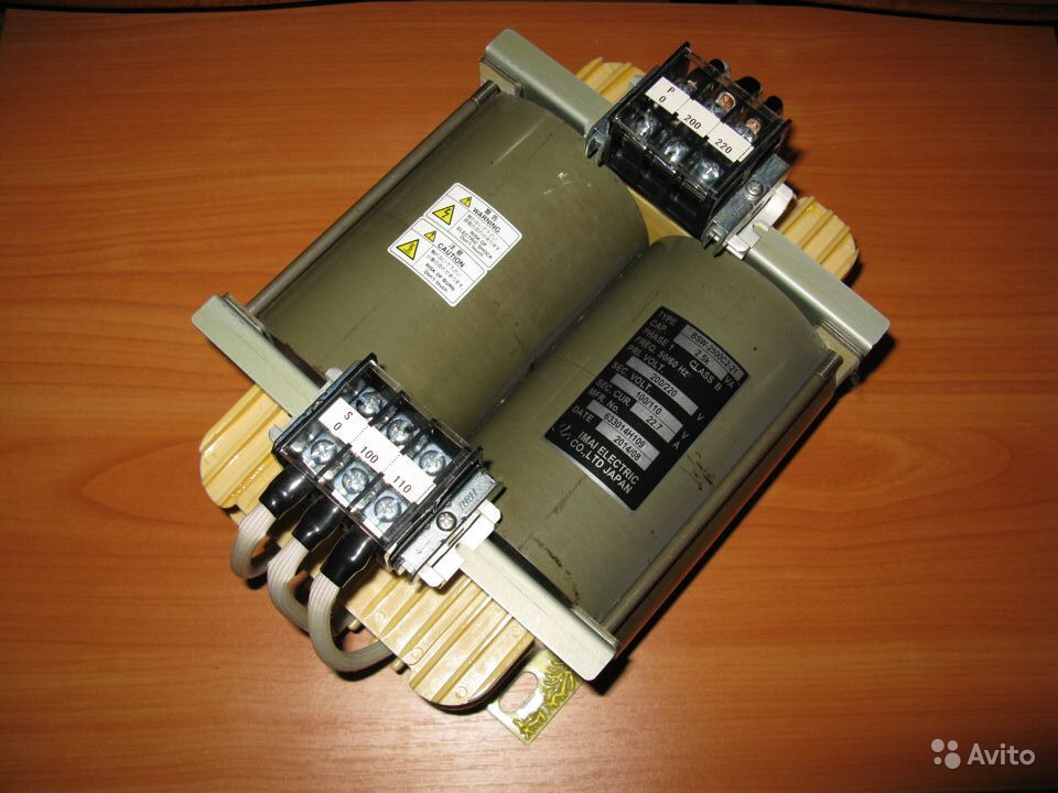

эти фото отправил мне изготовитель
Когда приедет, обязательно отпишусь о влиянии-понижающего-развязывающего трансформатора на мой NAD M32
Самому очень интересно, будут ли изменения или нет

А у него 220:220 предусмотрено? Попробуете и 220:110 и 220:220 ?
43 минуты назад, Мирный меломан сказал:
Будет видно, надо сперва получить, а уж там…
7 минут назад, Gleb1969 сказал:
Может конечно у вас, именно в вашей сети без заземления и будет какое то влияние. У себя в сети с заземлением ничего не заметил. И мое мнение только, что влияние ощутимое на звук в м32 оказывает изменение входной ёмкости в ИИП. В них же на входе, на высокой постоянке, после диодного мостика в цепи находятся два конденсатора соединённых последовательно. Если не ошибаюсь по 500  мкФ или по 1000, хоть убей не вспомню сейчас. При последовательном соединении одинаковых конденсаторов, ёмкость падает в два раза. И получается там остаётся 250 мкФ если там  по 500, а если по 1000 то 500. Ну в общем вот эту ёмкость увеличиваешь и точно есть результат хуже лучше не знаю. Мне показалось что получше. А когда долго послушаешь и пре переходе на штатную ёмкость, вроде и со штатной хорошо. Но это городить должен тот кто разбирается. Так как если поставить большую ёмкость, будет выбивать пробки в квартире или ещё чего доброго диодный мост пробъет. Я делал внешний конденсаторный блок со своим мощным диодным мостом. Но это же ведь лютый колхоз, как сын у меня говорит...)))

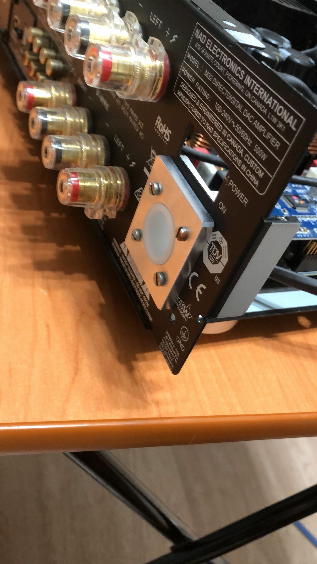

На задней стенки у моего NADа написано что от 100 до 240v
Вполне может получиться так, что лучше было бы, если бы я купил хороший фильтр, вместо трансформатора.
В 32 импульсный БП, и внешний фильтр ему не нужен)
