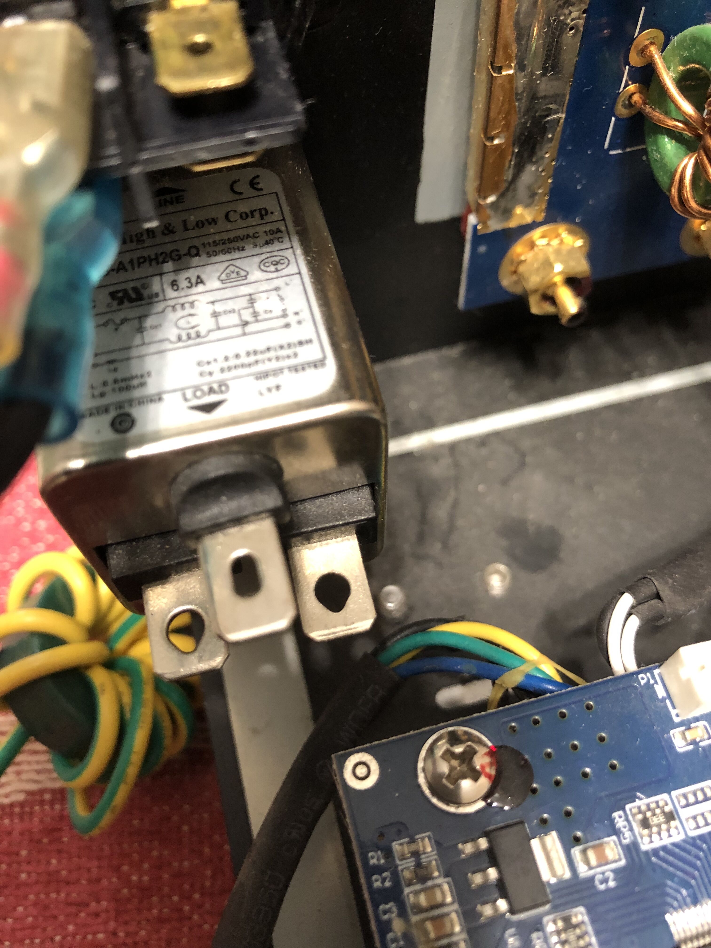

3 часа назад, x'tall сказал:
Игорь, в этом сабже вполне приличный входной фильтр - из любопытства посмотрел. И пока (и если) его владельцы не "модифицируют" и не кастрируют, аппарат в требования FCC15 будет вписываться. Удачи!
Вот об
этом вы говорите?
Или про Ферритовое кольцо?
6.3A это сколько в однофазной сети ?
Если на Феррит намотать провод шесть витков, как это повлияет на звук?
Это без учета 8 лишних контактов и предохранителей
Наверное надо купить такой фильтр, разобрать, сделать фото, и все будет ясно и понятно
Странно что именно я должен это объяснять(

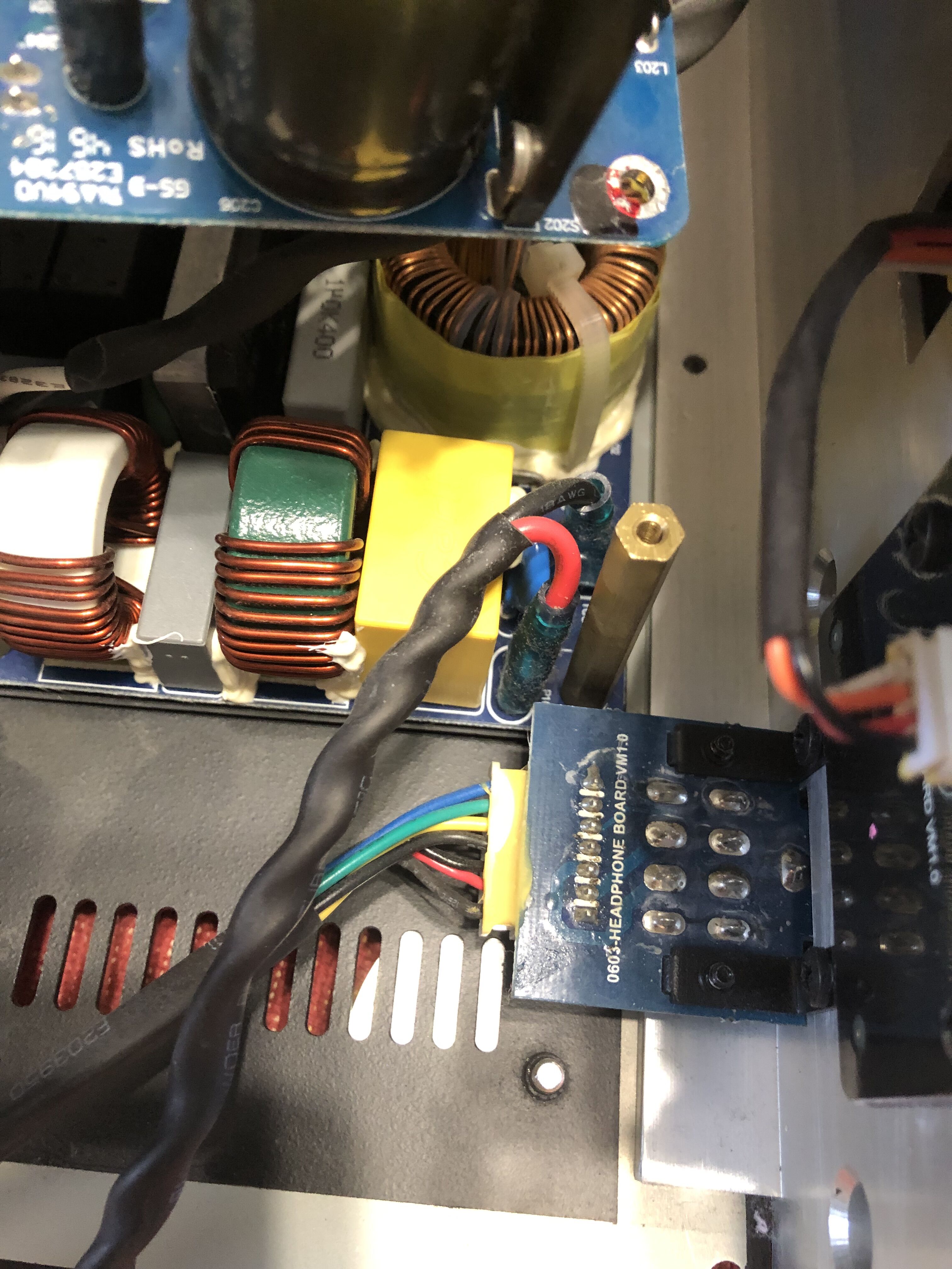

Все верно, я снял только вот это.
И напрямую вот сюIMG_4519.thumb.jpeg.e07a7c7138cab9a9a61f840abdf318a2.jpegда
После фото можно и "поправку на ветер" сделать.:)
Если красный с черным не перепутали, то дорисованное справа-налево на вашем фото соответствует прохождению тока снизу-вверх на принципиальной схеме.
39 минут назад, x'tall сказал:
Не перепутал :)
Это фото я сделал до того как начал что-то менять, чтобы потом не перепутать.
Но на плате все как надо, есть отметки, L-N специально для таких как я)
Спасибо за разъяснения ещё и со стрелочками)))
