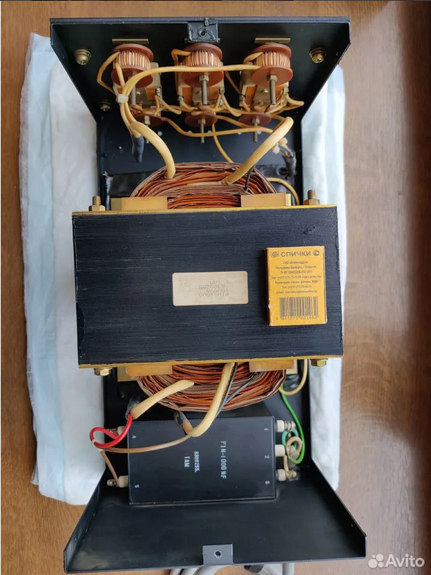

7 минут назад, УЭФ сказал:

заинтриговали
22 минуты назад, Васильев Игорь сказал:
Но в нем не было экранирования первички.
А зачем там по три параллельных секции первички и вторички ?
Катушка то одна.
Неужели на промышленном оборудовании не могли намотать толстым проводом ?
И уравнивающих токов бы не было...

А зачем там три параллельных секции первички и вторички ?
Катушка то одна.
Обмотки независимые. Думаю что это сделано для увеличения мощности. Если есть три источника к примеру -фонокорректор, CD плеер и медиаплеер - одновременно их не слушают.
А так - можно было разорвать. Может это сделал владелец в Японии. У меня было два таких - на 500 и 1000 Вт. - конструкция одинаковая.
Может быть еще какие то причины - которые я не могу объяснить.

13 минут назад, Васильев Игорь сказал:
Первичка скоммутирована внутри, видно где красный провод подходит.
И мощность не увеличится.
А коробка типа черный ящик, там не знаете что ?

8 минут назад, Михаил К. сказал:
все как на схеме - проверял(3 первички и 3 вторички) - я не спец - а может для уменьшения активного сопротивления?
коробка - может быть фильтр, или еще что то - она глухая
Судя по схеме, как раз фильтр - два дросселя и два кондера. Между прочим, с выводом для подключения земли.
