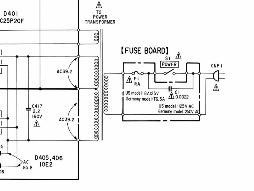

Я может не очень разбираюсь в теме, но ситуацию когда требуются какие то дополнительные схемотехнические навороты для борьбы с броском тока встроенного трансформатора БП обычного усилителя, считаю абсурдной...
У меня моноблоки Sony TA-NR1 100 ватт в классе А, весят вместе почти центнер, трансы -2х17=34 кг.
Никаких проблем с вкл нет, трансы вкл без всяких хитромудростей.
Схему могу выложить.
А если встроенный транс намотан на высокую индукцию, по причине чего он и брыкается, то чуть какой перекос или сглаженные вершины синуса в сети и он нам такие загогулины выдаст...

Вот схема моих моноблоков Сони.  Предохранитель - 15 Ампер.
Как проще так и сделали неправильно.  Всё же промышленный аппарат.
   Ни от чего пр..15А не защитит.
Единственно когда уже все погорит, вплоть до прямого смысла огня.
