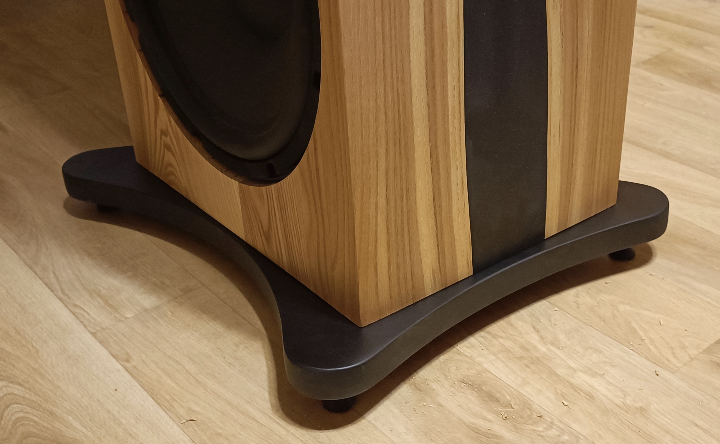

Moderators Popular Post Staudio Posted July 16, 2024 Author Moderators Popular Post Share Posted July 16, 2024 Наконец, установил подставки под АС. Подставки делались по моим чертежам из той же эпоксидки в тон АС, но в смеси с гранитной крошкой. Снизу вклеены длинные резьбовые втулки М6 для того, чтобы можно было использовать разные ножки. 13 Link to comment Share on other sites More sharing options...

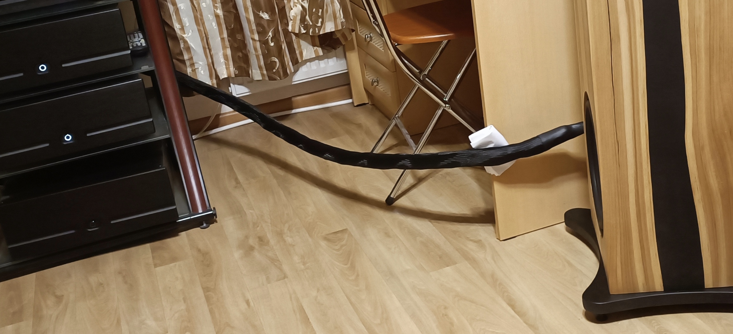

Moderators Staudio Posted July 17, 2024 Author Moderators Share Posted July 17, 2024 Как хорошо иметь всякие разные кабели. Больше месяца не слушал систему. Включил - захотелось поярче немного, возможно, из-за простоя Гуся. Поставил новые свои посеребренные кабелюки (5 кв.мм на контакт) - в самый раз оказались. Правда, для моей системы немного коротковаты, тем не менее погрею пока их. Link to comment Share on other sites More sharing options...

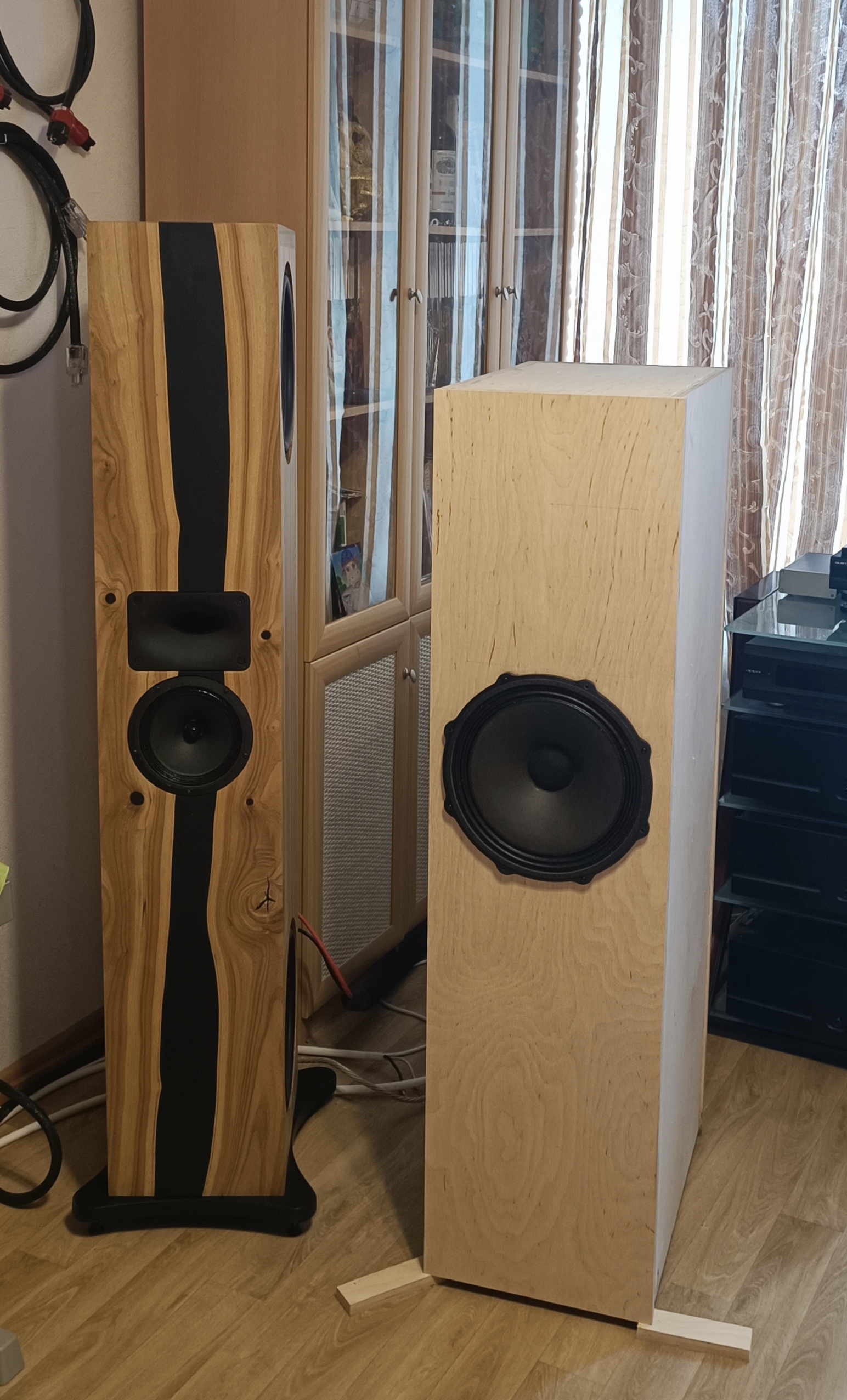

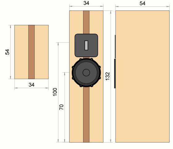

Moderators Staudio Posted July 21, 2024 Author Moderators Share Posted July 21, 2024 Скучно ведь ничего не делать Вот, новый двухполосный проект решил замакетить с чувствительносттю под 100 дБ в оформлении TQWT (выход вниз). Пока басовик гоняю: 6 1 Link to comment Share on other sites More sharing options...
ZUEVV Posted July 21, 2024 Share Posted July 21, 2024 17.07.2024 в 04:17, Staudio сказал: Наконец, установил подставки под АС. Подставки делались по моим чертежам из той же эпоксидки в тон АС, но в смеси с гранитной крошкой Не подскажете где такие делают? Давно хочу подобные... Link to comment Share on other sites More sharing options...
Moderators Staudio Posted July 21, 2024 Author Moderators Share Posted July 21, 2024 1 минуту назад, ZUEVV сказал: Не подскажете где такие делают? Давно хочу подобные... Есть мастер, который делает (правда долго ). Он отлил-отшлифовал, я вклеил резьбовые втулки для ножек. Link to comment Share on other sites More sharing options...
John Smith Posted July 21, 2024 Share Posted July 21, 2024 9 минут назад, Staudio сказал: Вот, новый двухполосный проект решил замакетить с чувствительносттю под 100 дБ в оформлении TQWT (выход вниз). Очень любопытно. Респект. Могу оценить только с точки зрения внешнего вида. Link to comment Share on other sites More sharing options...
Moderators Staudio Posted July 21, 2024 Author Moderators Share Posted July 21, 2024 4 минуты назад, John Smith сказал: Очень любопытно. Респект. Могу оценить только с точки зрения внешнего вида. На верх планирую Beyma TPL-150H. Шить буду пробовать в районе 2 кГц. Link to comment Share on other sites More sharing options...
John Smith Posted July 21, 2024 Share Posted July 21, 2024 16.07.2024 в 21:17, Staudio сказал: Наконец, установил подставки под АС. Подставки делались по моим чертежам из той же эпоксидки в тон АС, но в смеси с гранитной крошкой. Снизу вклеены длинные резьбовые втулки М6 для того, чтобы можно было использовать разные ножки. Любопытно. Кстати, такое делают многие производители. Подобное решение есть и у меня в заводском исполнении для моих АС. Тоже вкрутил не штатные шипы, а решение 3-го производителя, не портящее пол. Link to comment Share on other sites More sharing options...
Михаил К. Posted July 21, 2024 Share Posted July 21, 2024 22 минуты назад, Staudio сказал: На верх планирую Beyma TPL-150H. Шить буду пробовать в районе 2 кГц. А на низ что планируется ? Link to comment Share on other sites More sharing options...
Flaesh Posted July 21, 2024 Share Posted July 21, 2024 на картинках Суправох Link to comment Share on other sites More sharing options...
Moderators Staudio Posted July 21, 2024 Author Moderators Share Posted July 21, 2024 11 минут назад, Михаил К. сказал: А на низ что планируется ? Это же двухполоска. Внизу - Суправокс 285 - тот, что на фото выше. Link to comment Share on other sites More sharing options...
Михаил К. Posted July 21, 2024 Share Posted July 21, 2024 12 минут назад, Staudio сказал: Это же двухполоска. Внизу - Суправокс 285 - тот, что на фото выше. Интересно, а JBL E-140 подходит для TQWT ? Он тоже высокочувствительный короткоход с похожим соотношением Fs и Qts. https://usspeaker.com/jbl e140-1.htm Link to comment Share on other sites More sharing options...
danFAN Posted July 21, 2024 Share Posted July 21, 2024 А смысл в таких коротких кабелях?Даже из золота на полметра звук тот же будет ,ну и прогрев тоже. Link to comment Share on other sites More sharing options...
Moderators Staudio Posted July 21, 2024 Author Moderators Share Posted July 21, 2024 24 минуты назад, danFAN сказал: А смысл в таких коротких кабелях?Даже из золота на полметра звук тот же будет ,ну и прогрев тоже. Это стандарт - 2,5 метра. Меня часто и намного меньшие просят изготовить. У себя обычно использую 5-метровые из-за расстановки. Link to comment Share on other sites More sharing options...
danFAN Posted July 21, 2024 Share Posted July 21, 2024 24 минуты назад, Staudio сказал: Это стандарт - 2,5 метра. Меня часто и намного меньшие просят изготовить. У себя обычно использую 5-метровые из-за расстановки. Буду знать.Стандарт.Я думал ,что не принципиально. Link to comment Share on other sites More sharing options...
Andrey Molochnik Posted July 21, 2024 Share Posted July 21, 2024 1 час назад, Staudio сказал: На верх планирую Beyma TPL-150H. Шить буду пробовать в районе 2 кГц. не советую ... из личного опыта . Не помог даже "тюнинг" с задней камерой (. 1 Link to comment Share on other sites More sharing options...
Moderators Staudio Posted July 21, 2024 Author Moderators Share Posted July 21, 2024 11 минут назад, Andrey Molochnik сказал: не советую ... из личного опыта . Не помог даже "тюнинг" с задней камерой (. Посмотрим) Link to comment Share on other sites More sharing options...
Moderators Staudio Posted July 21, 2024 Author Moderators Share Posted July 21, 2024 17 минут назад, Andrey Molochnik сказал: не советую ... из личного опыта . Не помог даже "тюнинг" с задней камерой (. Если они у тебя остались - готов забрать. Link to comment Share on other sites More sharing options...
Andrey Molochnik Posted July 21, 2024 Share Posted July 21, 2024 39 минут назад, Staudio сказал: Если они у тебя остались - готов забрать. Подарил Олегу ... далее их судьба мне не известна . Спроси , может где лежат у него ) . Link to comment Share on other sites More sharing options...
Moderators Staudio Posted July 21, 2024 Author Moderators Share Posted July 21, 2024 13 минут назад, Andrey Molochnik сказал: Подарил Олегу ... далее их судьба мне не известна . Спроси , может где лежат у него ) . @shd911? Они восстановимы до исходного состояния? Link to comment Share on other sites More sharing options...
Flaesh Posted July 21, 2024 Share Posted July 21, 2024 2 часа назад, Михаил К. сказал: Интересно, а JBL E-140 подходит для TQWT ? Берете хорнресп и придумываете трубу. 1 Link to comment Share on other sites More sharing options...
