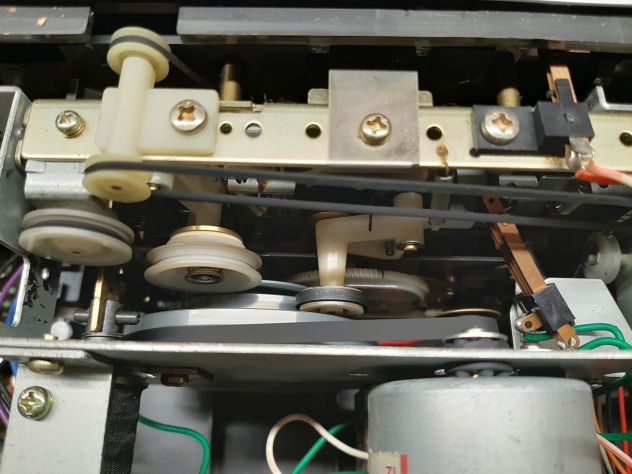

sergey777 Posted April 14, 2024 Author Share Posted April 14, 2024 6 часов назад, Alex55 сказал: А если слушать другой источник, кроме кассетника (если он есть), то колонка работает нормально или нет? Теперь колонка работает отлично, проблема с декой, открыл ее, она как с завода новая, да же Японией пахнет. Вот думаю надо за что то подергать. Quote Link to comment Share on other sites More sharing options...

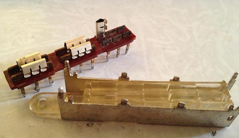

x'tall Posted April 14, 2024 Share Posted April 14, 2024 39 минут назад, AF. сказал: Один из вариантов). А так ищите возбуд по верху в деке. Проверьте все пайки на плате. Ну и контакты все промыть. Это минимум Кирилл правильно сказал: переключатель "запись-воспроизведение". Засрались переключающие (и формирующие в АЧХ частотно-зависимую ОС) контакты, оттого и бешеное усиление с возбудом. От отчаянья можно прожечь контакты этого переключателя паяльником,а можно чем-то чистящим побрызгать. Можно просто погонять туда-сюда режимы "запись-воспроизведение", надеясь, что от перемещения с (трением друг об друга) контакты слегка прочистятся сами. Такое тоже помогает, но непредсказуемо, насколь долго. А чтоб не нарваться вновь на эти грабли, нужно аккуратно выпаять переключатель, разобрать его и ластиком продраить все неподвижные контакты. А перемещающиеся ламельки можно почистить, надев их на лист бумаги и подвигать. Это самый геморройный вариант, но с гарантированным результатом надолго. Опять же, только разобрав переключатель можно оценить, насколько загадились контакты. 3 1 Quote Link to comment Share on other sites More sharing options...
ClassicVoice Posted April 14, 2024 Share Posted April 14, 2024 3 часа назад, sergey777 сказал: Вот, мне кажется дельный совет, попробую зачистить контакты, ну и попинать колеса. там что-то похожее должно быть 2 1 Quote Link to comment Share on other sites More sharing options...
ClassicVoice Posted April 14, 2024 Share Posted April 14, 2024 3 часа назад, sergey777 сказал: Вот думаю надо за что то подергать. есть , конечно , варианты ... но они не для деки ))) фото поздно увидел ))) есть там этот гиморный переключатель . либо силиконовой проникающей смазкой залить ( не на долго хватит , но работать будет ) , либо с бубном и танцами попытаться перевернуть плату и отпаять переключатель . ну разобрать\почистить . 2 Quote Link to comment Share on other sites More sharing options...
x'tall Posted April 14, 2024 Share Posted April 14, 2024 Вот тоже вариант грязных контактов. Аппарату около 20 лет. 2 1 Quote Link to comment Share on other sites More sharing options...

sergey777 Posted April 15, 2024 Author Share Posted April 15, 2024 14.04.2024 в 07:51, ClassicVoice сказал: у подобных дек одна большая проблема - переключатель запись\воспроизведение . они уже давно все окислены\сгнили . подобная проблема в старых катушечниках типа акаев 635-747 . контакта нет , и тут же запись-воспроизведение в свист Полностью разобрал переключатель, там оказалась масленная грязь с металлической стружкой, замучился выпаивать. Промыл, зашкурил, снова промыл, выпил кружечку пивка, поставил на место, прошкурил нулевочкой все, что было можно, собрал и все работает, надолго или нет не знаю, но узнаю. Всем огромное спасибо, особенно ClassicVoice, Вы попали в точку. 6 1 Quote Link to comment Share on other sites More sharing options...
