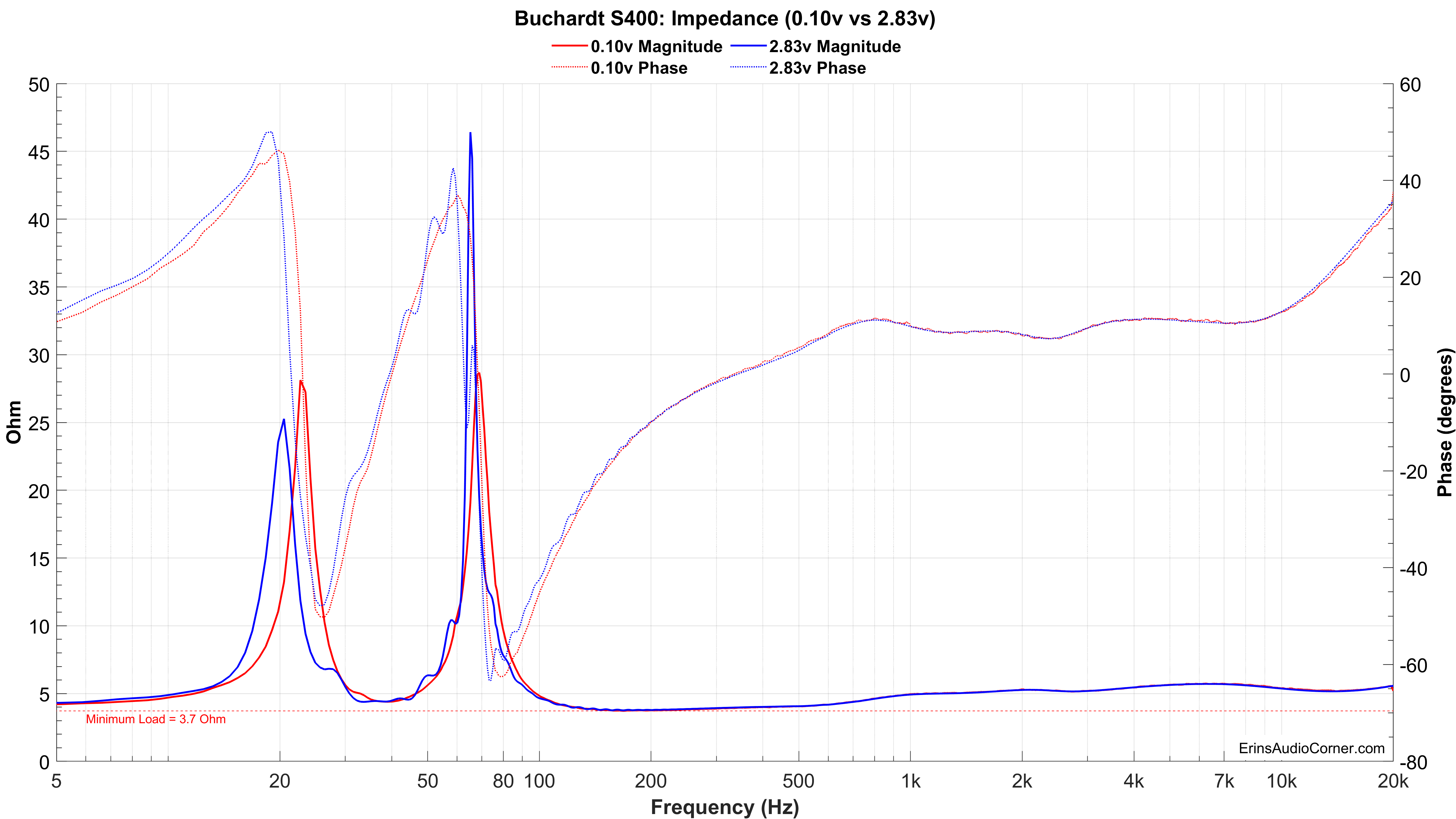

зы: Hegel H95 вообще насколько пригоден для
impedance
? Че-то мощность пишут только для 8 ом.
4 hours ago, Flaesh said:
Для начала на имеющемся усилителе выкрутите громкость на (почти) максимум и прослушайте несколько альбомов;)
impedance

11 часов назад, Iad сказал:
Вот и вопрос - спалю колонки или нет? Или слушать буду с громкостью на 8 часов? Или все отлично будет?
Тут много вопросов, на которые тяжело ответить без инструментального исследования.
В первую очередь надо понять, с какой громкостью вы объективно слушаете сейчас и хватает ли вам.
Просто тяжеляк обычно настолько дисторширован, что чисто на слух понять, что нормально разработанным АС уже грустновато, довольно сложно. Судя по искажениям и компрессии Бухариков, 96 дб/м для них это еще не каюк, а вот сотня уже почти. Но это все нуждается в измерениях.
Если вы не употребляете алкоголь в процессе прослушивания и как-то ограничены нормами приличия в обществе, проживая в многоквартирном доме, то весьма вероятно, что слишком громко вы не слушаете.
Если же у вас коттедж и тусняки с синькой, то нужен измерительный микрофон и следственный эксперимент.
Лично я считаю, что ответственному слушателю запас чистой мощности вреда не причинит. Тем более с АС, у которых epdr ниже 2 Ом. Но в общем случае я бы очень тщательно проверил и как-то проконтролировал подаваемую громкость.
