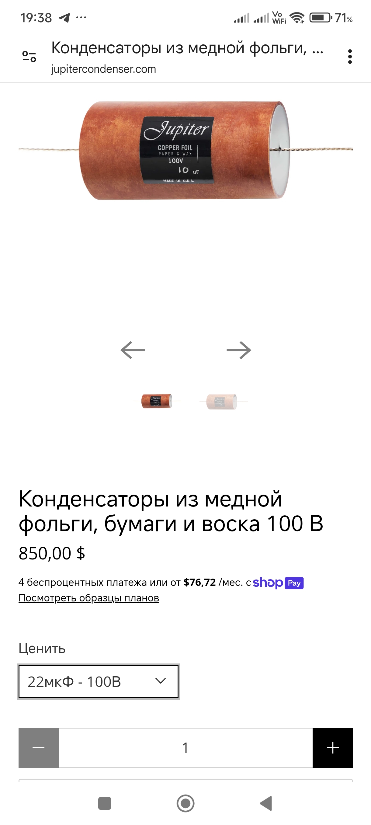

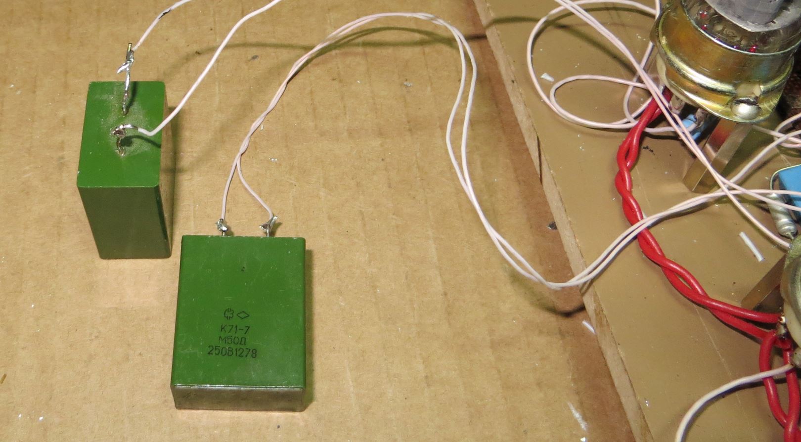

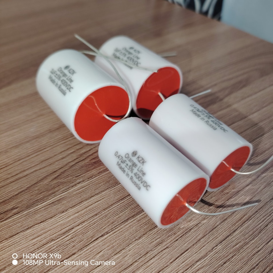

43 минуты назад, Случайный гость сказал:
Здесь Вы тоже не правильно рассуждаете.Опять же какой фильтр на нч 1,2порядок.. Там бумага в масле вообще не нужна!!! Ни дорогая ни халявная от слова совсем.
Мне приходилось слушать у кого в кроссе бумага в масле фольга и я был поражен качеством.... По этому как то так.
Только что, СлушаюМузыку сказал:

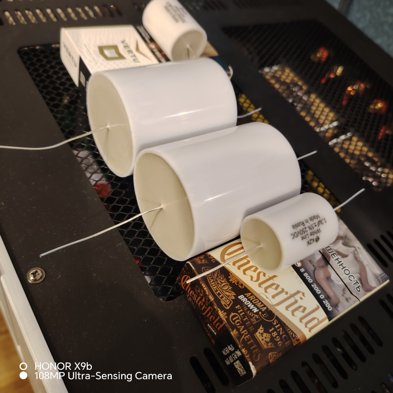

Без разницы где Вы и у кого слушали..Я говорю именно за нч и большие емкости.Понятно,что Вы очень далеки от всего этого. Да и покажите мне фото той медной фольги с бумагой в масле на 40-100мкф????? 600-1000В.И кто ее производит.???Мы же про мелочь типа 2,2-4мкф не говорим.;)

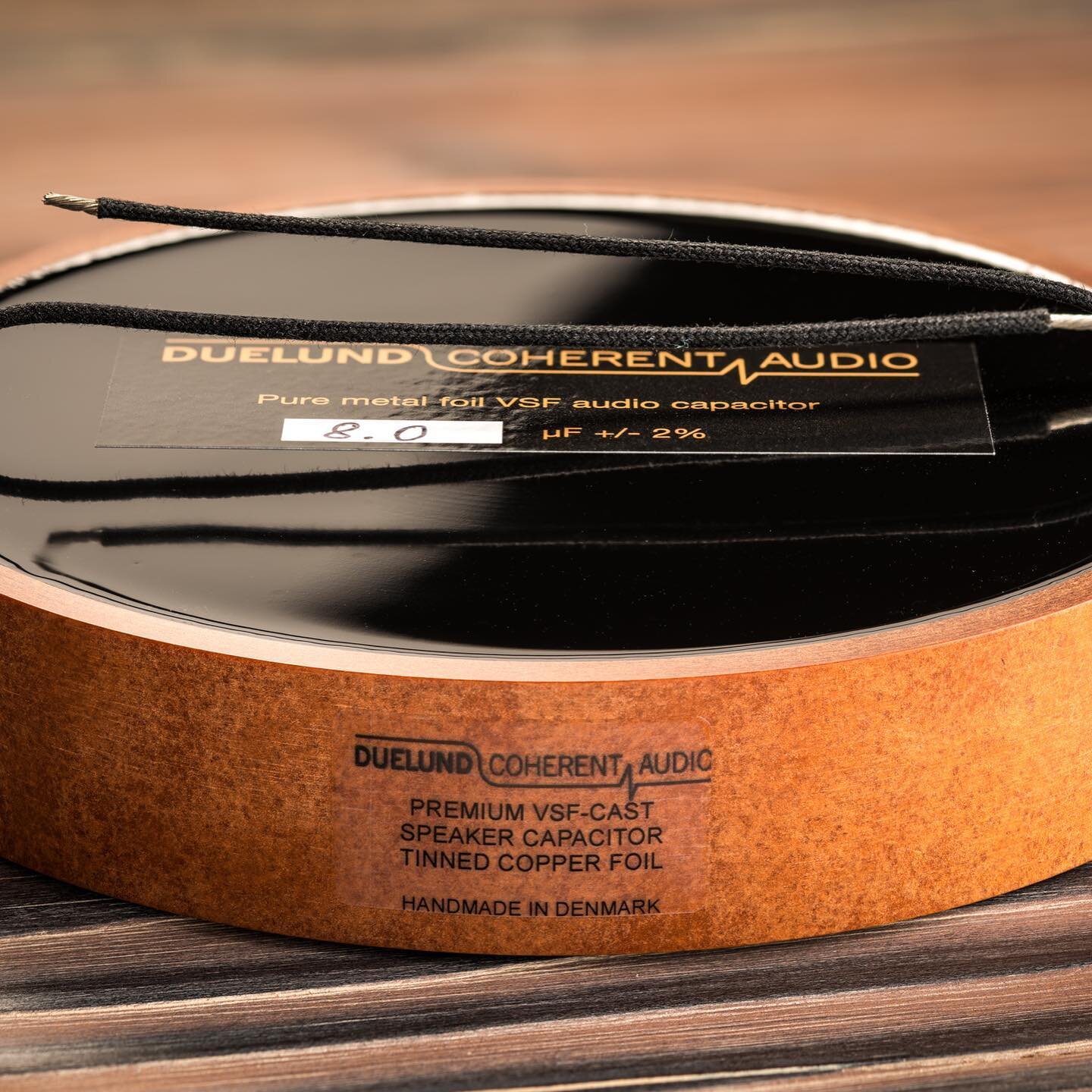

1 минуту назад, Случайный гость сказал:
Если типа таких то на пару акустики минимум с десяток,чтобы набрать 80мкф. можете теперь показать тот кросс?
Screenshot_2025-02-26-19-38-14-709_com.android.chrome.thumb.jpg.26579878f294db9cfe1e1e53f5efd0c3.jpg
У меня 2 порядка крос нч-15..вч-5,6--15+18

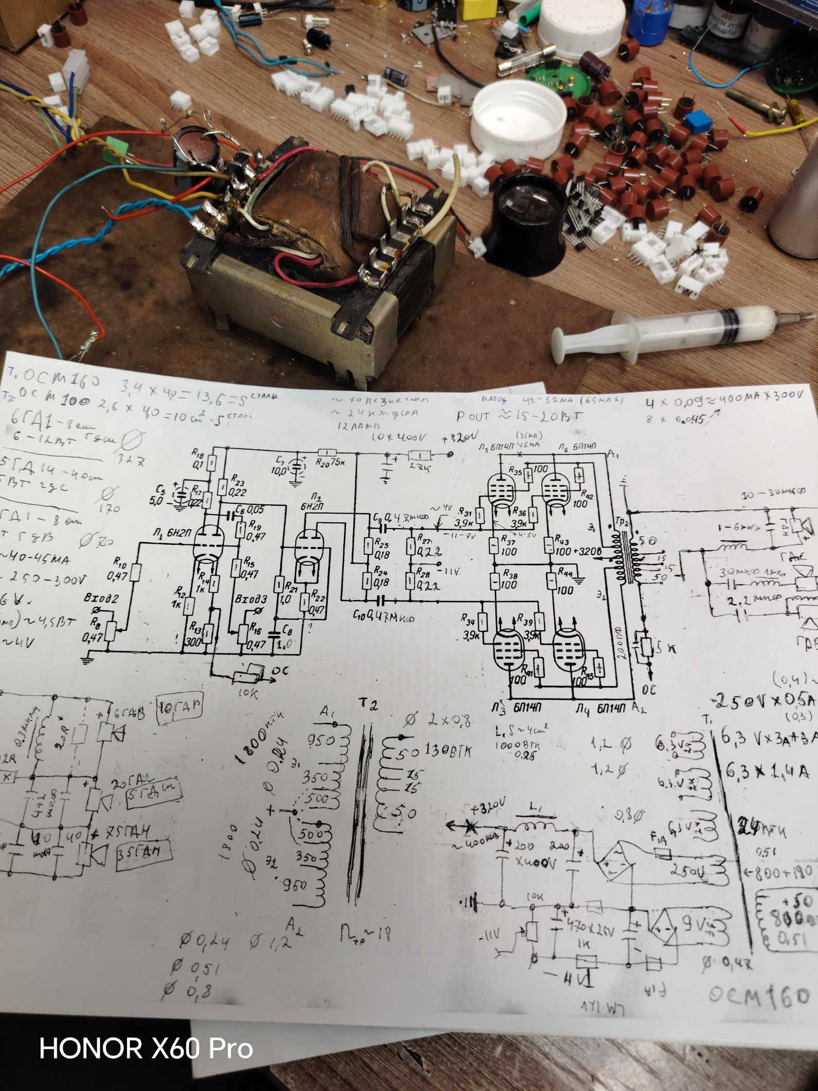

Согласен - в стоке плата, хоть и имеет хороший потенциал, но играет плохо. К тому же нужен опыт по настройке усилителей на 6П6С....  У меня опыт был - построено несколько однотактных усилителей на 6П6С.  Причем, с трудоемкой подстройкой режимов и пониманием процесса настройки, а не просто копирования чужой схемы. И было сравнение с лампами аналогами - с лампами 6п1п. И импортными аналогами и не совсем аналогами, но подходившими по режимам.
Вспоминаю свой путь по настройке этой платы
Нужен ПРАВИЛЬНЫЙ ВЫХОДНОЙ ТРАНСФОРМАТОР. Я 8 разных типов двух тактных трансформаторов перебрал, причем две последние пары ТПП коммутировал  несколько раз , чтобы понять как надо выбирать сечения,  обмотки и коэффициенты трансформации, считал на разных программах, смотрел на трансформаторы других производителей, консультировался с намотчиками. Большое спасибо BURAN за консультации.
Так же первый блин  был комом, первая попытка намотки выходных трансформаторов провалилась - они звуки выдавали, но в режим ламп не попали и поэтому не было там НЧ и коэффициент трансформации неправильно выбран был. Это был знатный пинок - что надо серьёзно с этим разбираться.
Далее, на плате несколько косяков - от явных (дорожки по накалу 9 пиновых панелек драйверных ламп закоречены), до неявных.  Так как плата универсальная - надо суметь правильно драйверную лампу подобрать, чтобы она встала в режим  - я например, переслушал 5 типов драйверных ламп 6н8с,6н9с, 6н1п, 6н2п, 6н23п,  Остановился на 6н23п.  А на ней выбор тоже- либо 6н23п, либо 6н23п-ЕВ.

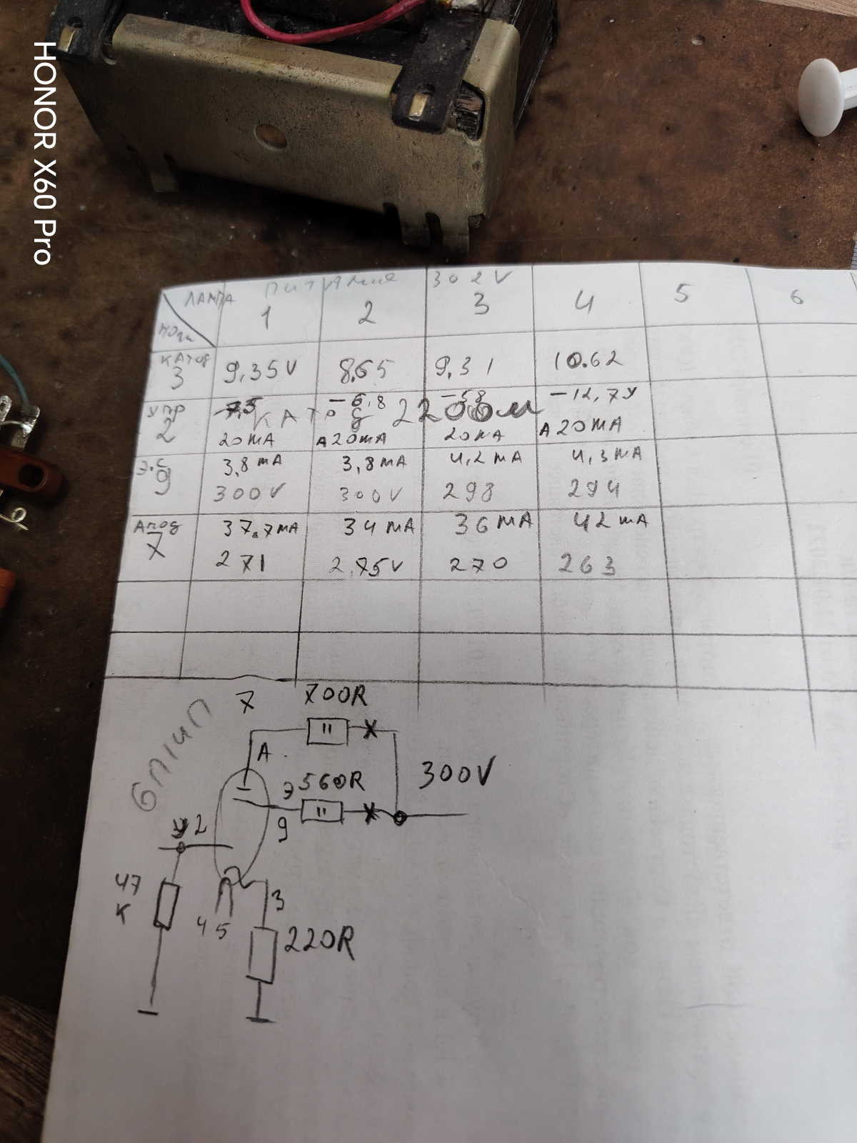

Две настройки режимов первого каскада - это правильно настроить обратную связь и анодный ток. Пришлось перейти на схему от LEBEN-300х. То есть явное изменение схемы, хотя и выраженное в допайке всего одного резистора на плате и добавление разделительного конденсатора в цепь обратной связи.....
С анодным питанием - режимы нужно подгонять под своё анодное напряжение или анодное напряжение под режимы ламп на плате. НА плате есть три мощных резистора - для регулировки анодного напряжения ламп выходного каскада - два 10 ваттных по 100 ом - каждый садит анодное на 15 вольт. Я один резистор убрал.     И резистор 5,6 кОм для регулировки анодного напряжения первого каскада - мне он подошел, НО для ламп 6н23п - где на анодном нужно 100 вольт!! А для других ламп -его номинал не подходит!
Далее долго подбирал количество емкостей для анодного напряжения первого и второго каскадов. Пришлось сильно нарастить емкости.
Ну и надо уметь настраивать блок питания - простой или сложный, но надо уметь..... И тут тоже пришлось повозиться , хотя основная схема не менялась, но с шунтированием и подбором гасящих резисторов пришлось повозиться. Базовый вариант, спаянный сперва, не совсем подошёл. Блок питания приходилось подстраивать каждый раз, когда производились работы по предыдущими пунктами. Менялись анодные конденсаторы - их емкость и типы кондёров, номинал гасящих резисторов, добавлялись шунтирующие конденсаторы, дроссель то добавлялся, то убирался, двигался по схеме. Да и самих дросселей попробовал несколько штук.
С корпусом отдельная эпопея. Сперва прислали не тот корпус - пришлось деньги возвращать....
Но собрал, и играет хорошо.

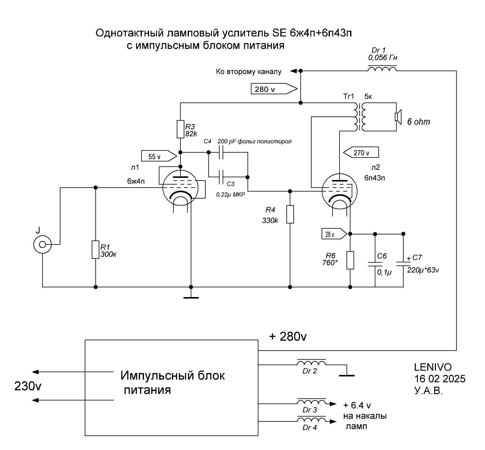

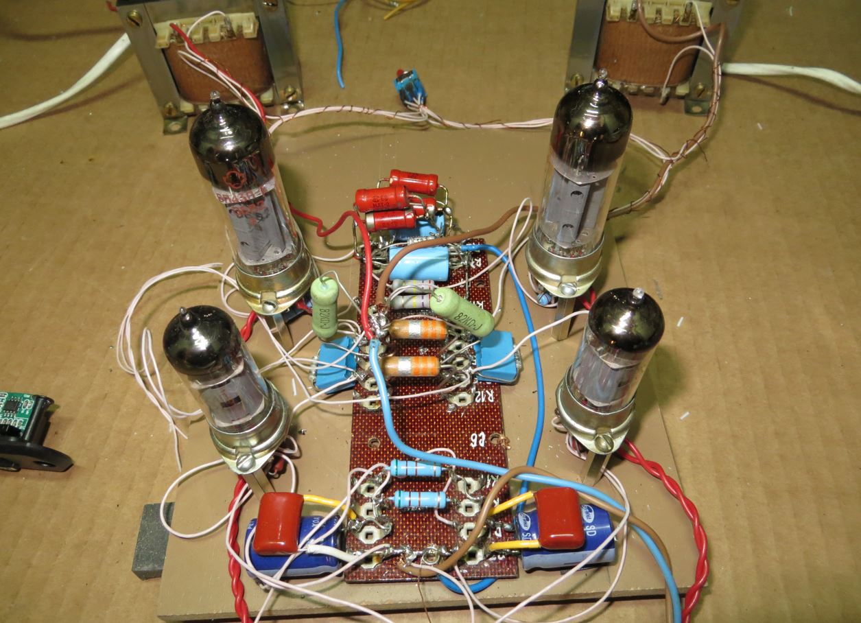

Вот кстати последний вариант схемы текущей сборки SE 6ж4п+6п43п-Е с импульсным блоком питания.
Вот всё собрал по этому проекту в статью на ДЗЕНЕ
https://dzen.ru/a/Z755eJIrdn-r68C3

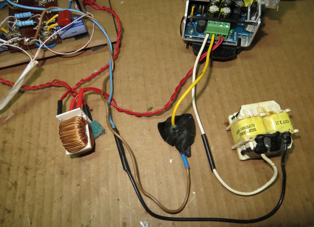

Текущий вариант схемы такой. Убрал все анодные конденсаторы. Перешёл на ультралинейный режим - сделал переключатель триодный/ультралинейный режим. Пока ультралинейный режим сильно лучше по звуку. Добавил ИМПУЛЬСНЫХ дросселей по питанию. При попытке поставить "ламповый" дроссель на 2 Гн - звук стал чистый и но были задушены ВСЕ СЧ и ВЧ. А если после дросселя поставить конденсатор в анодном питании -идёт срыв стабилизации анодного питания. Поэтому применяются только дроссели от компьютерных блоков питания.

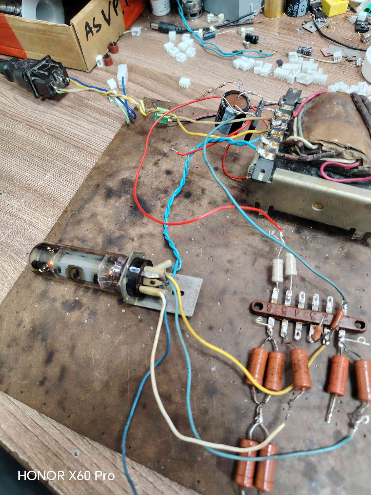

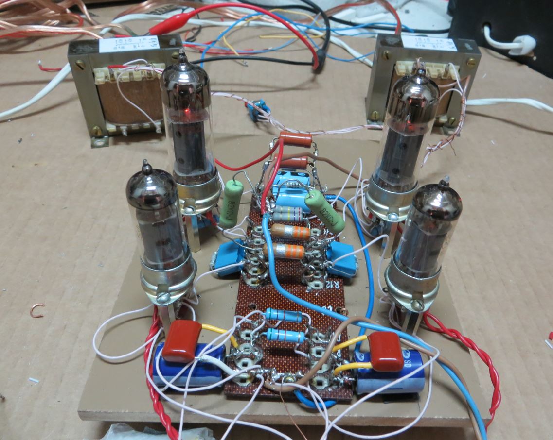

Макетная Плата
Дроссели по питанию
А в целом, жду корпус.

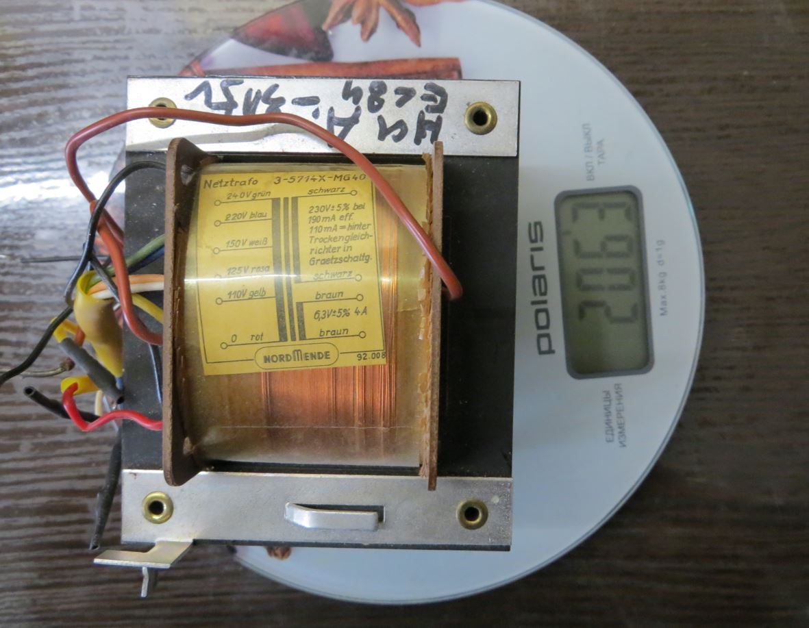

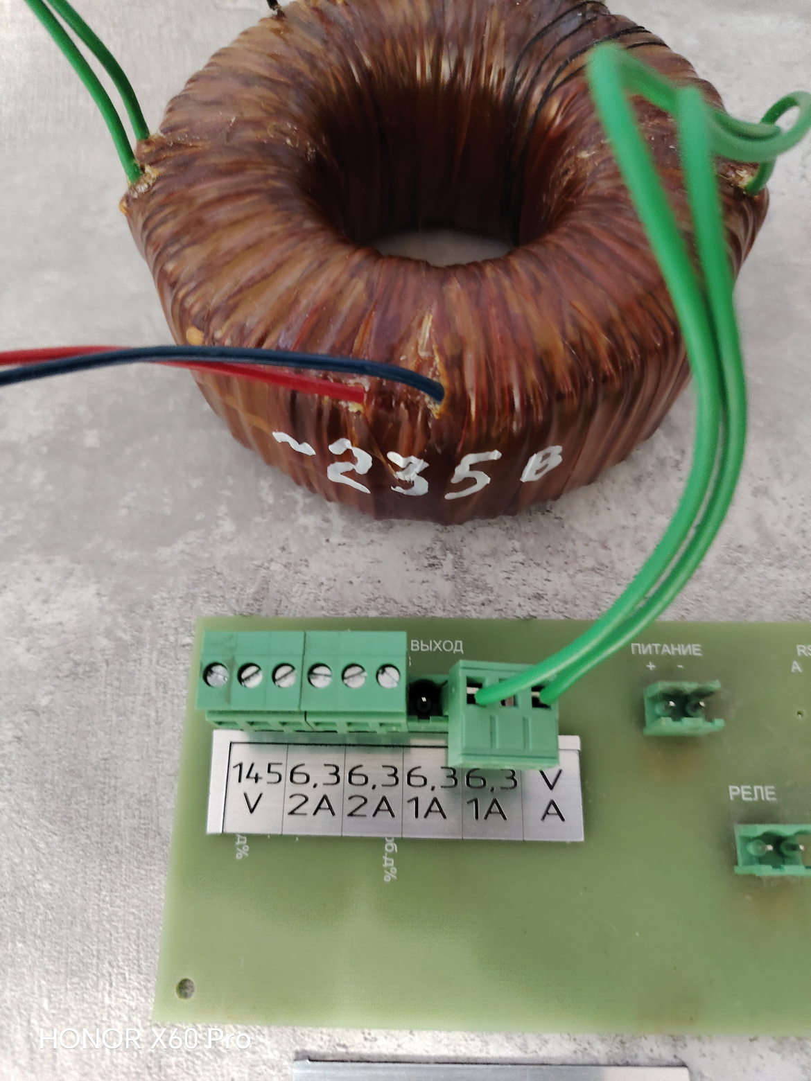

А пока даже, присмотрел у себя в заначке обычный трансформатор для блока питания - немецкий NordMende -от лампового приемника..... Габарит 200 ватт. Накальная обмотка 4 А. Вторичка одна 230 вольт.......
Вот так сходу не подходит.
Но если вторичку поменять с первичкой ..... то на первичной обмотке есть отвод на 150 вольт. Самое главное - выходят провода -можно померить сечение. Первичка - сечение 0,38 мм по лаку, накальная- 1,35 мм, вторичка анодная- 0,28 мм. Пересчитал трансформатор в программе. Если поменять первичку на вторичку и просчитать на моё реальное потребление, то вроде, пролажу по току -на 3,0 А на кв.мм.  Но в притык без запаса. В общем, выбор такой - по анодному напряжению для этого трансформатора  - либо 230 вольт переменки (стоковое включение)- 330 вольт анодного, либо 150 вольт переменки (менять местами первичку со втроичкой) - 216 вольт анодного - что ниже текущего анодного напряжения, но лучше для ламп, хотя и с существенной потерей мощности. Для справки у 6п43п -Е максимальное напряжение для анода 300 вольт, для второй сетки 250 вольт. У меня сейчас анод/катод на лампе 242 вольта.
Пока корпус жду, возможно, на пробу, спаяю и на этом трансе блок питания. А может поищу схему приемника и посмотрю как выходной каскад на EL84 там был запитан.
Да и дроссель к нему в пару подобрался.

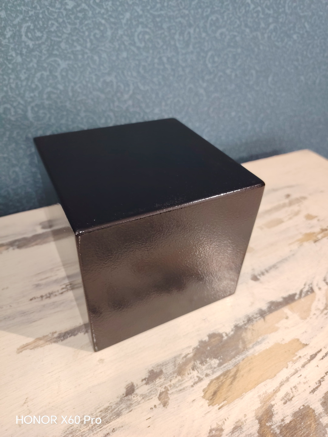

Конечно подошел к этому клону со слишком серьзным подходом. Теперь понимаю,что время зря потерял.Корпус заказной ..Специально под открытое оформление. Уже договорился со своими починил им очередной сварочный  .Они мне в замен подготавливают лицевую прорезают посадочные под кожухи ТВЗ и силового,отверстия под лампы сам. Подготовил кожухи "облезлые"от Малышева. Опять же Класс есть класс все таки ТВЗ от ныне покойного Ю. Малышева Топовые -это не хлам с мусорок.:Sad: Ламп 6Ф6С как старых и новых пришлось поискать хотя бы два десятка. Те же МЭЛЗ старых 50гг и хотя бы пару подобанную"Тантал" 6Н9С,межкаскадных  конденсаторов нормальных! Заказной силовой с Москвы со всеми нужными обмотками.(вынь да положь за него с доставкой Деловыми линиями почти 8тыс рубликов). Суета..сует.. А..бляха муха ..акустику же под этот клон сделал...а там же еще лишние траты. Таблички даже сделал переключение режимов 4тумблерами(мелочь конечно):Waks: Короче только сегодня успокоился когда запусти на полную махових нового проекта.:Music: То есть  это именно мой подход  к изготовлению даже такого "хлама" и понимаешь он сильно отличается от твоего "разпиз...Го" с большим опытом "подделок":Sad:

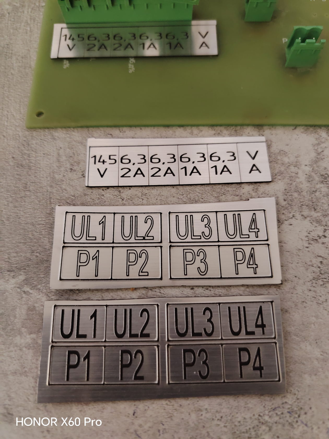

А шильдики как изготавливаете?

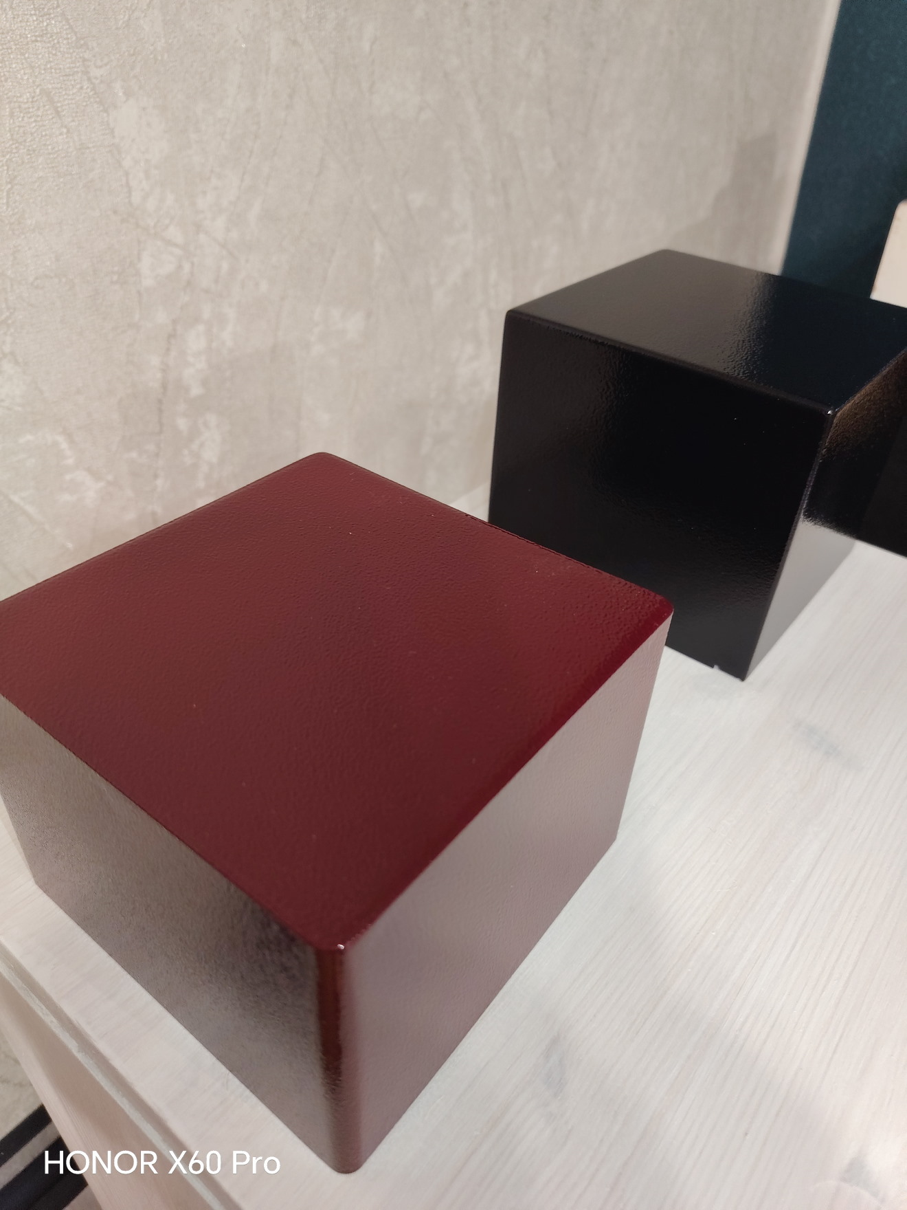

Александр мы сегодня семейно совершенно другой корпус под мой  новый проект выбирали я прямо с работы по Ватцап. Супруга..Сын..Дочь. Мнения разошлись.. Сыну один,Дочке другой,супруге третий.Этот я уже на Вегалаб считай подарил:LOL: даже распечатывать не буду.

 Это на родном Албанском.:LOL: Разные шрифты наложением подбирал. Так то для тех кто хорошо учился в школе иностранным языкам  можно на любом!
