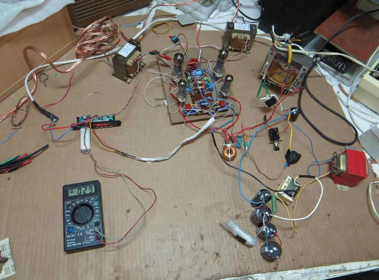

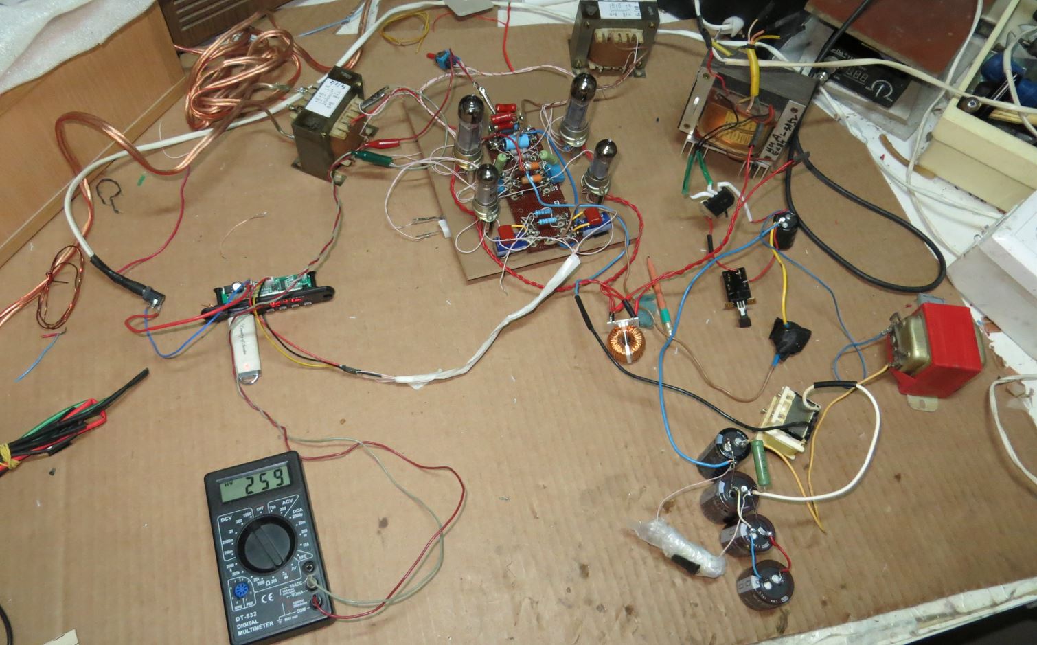

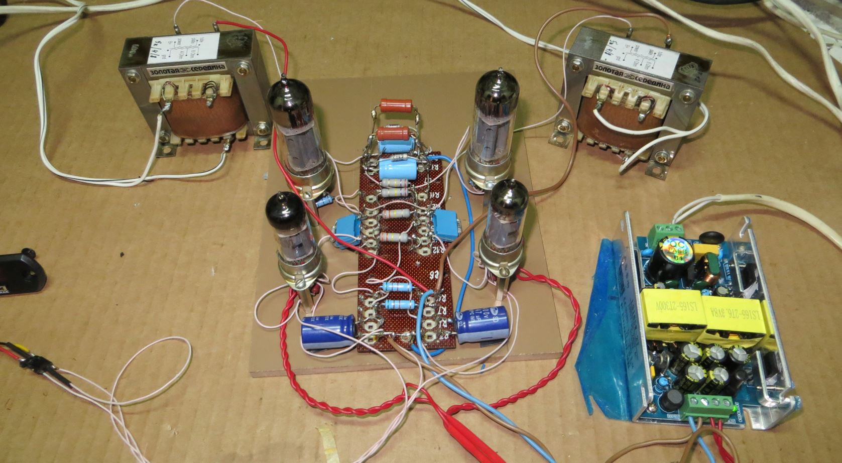

Про усилитель на 6ж4п+6п43п с ИПБ
Чтобы проверить влияние блока питания спаял трансформаторный блок питания - саму схему не менял. Трансформатор от немецких ламповых приемников Телефункен - Давно покупал наборы на е-вау Силовой трансформатор и два выходняка от приемников. Выходные давно использовал, а вот силовые до сих пор лежат. Качество отменное, но слабые по току. Вроде и тянут ...... Но при маленьком токе на выходных лампах.
Но накал - переменным напряжением 6,8 вольта. Вот анодное питание просело под нагрузкой (трансформатор такой) до 222 вольт. На катоде 21 вольт, на выходном трансформаторе падает 10 вольт, на лампе анод-катод 190 вольт.  Ток на лампе получается 28 мА, а по АЧХ интернета на этом напряжении должен быть 35-38 мА. Фона нет вообще, если только ухо к грилю колонки вплотную  прислонить - тихое шипение. Искажения на полуволне  синусоиде 1 кГц начинают близко к 6 вольтам на 6 омной . Полный размах полуволны с искажениями 9 вольт.
По сравнению с ИПБ звук кажется более размытый и вялый, гораздо менее рельефный. Тембры менее прорисованы. Похоже тока не хватает - нужно количество кондёров увеличивать или трансформатор более мощный ставить..... Послушаю ещё несколько дней. Как бы нет трансформатора, чтобы вот совсем один в один подходил, либо больше напряжение либо меньше... Либо гудят. Есть несколько трансформаторов от Ригонд и других советских ламповых приемников - они все гудят.
Так предыдущий трансформатор просел до 220 вольт на Анод-катоде лампы. Поставил другой трансформатор, который под нагрузкой на прогретых лампах выдал 259 вольт на анод-катоде, +15 вольт на трансформаторе, +29 вольт на катодном резисторе, + 11 - на дросселе(3вольта) и резисторе в питании 100 ом 10 ватт(8 вольт) = 325 вольт..... после диодного моста. Но напряжения плавают пока, да ещё и тестер не очень стабильно показывает. Предыдущий сгорел, а это как то не очень нравится как показывает, показания нестабильные..... Но если надо точно у меня есть ещё два тестера -они сильно больше по габаритам и не совсем с ними удобно работать, но когда надо точно что настроить -их достаю.
Замер анод-катод на выходной лампе.
Замер на катодном резисторе выходной лампы
Тут в анодном питании 1000 мкф на 400 вольт набрано +шунт 1мкф МКР плёнка.....
Но тембры и НЧ совсем другие , чем с импульсным блоком питания. На импульсном блоке питания НЧ более очерчены и более сочные, и копает глубже. Супер тихие звуки более отчетливо слышно. Есть записи - там вопрос исполнителя о готовности, потом из далека ответ. С трансформатором ответ скорее угадывается - размыто расплывчатый, а с импульсным блоком питания ответ очень четко слышен и даже тембр голоса из далека разборчив. А для НЧ похоже энергетики , запасённой в конденсаторах не хватает, чтобы выдать уровень мощности импульсного блока питания - там в два с половиной раза больше тока по анодному питанию доступно. 300 мА против 110Ма(190 мА кратковременно). Самое интересное - греются примерно до одинаковой температуры, что импульсный блок питания, что вот этот немечкий трансформатор NordMende. Так по напряжению холостого хода он не подходил мне, но так как у немцев все трансформаторы намотаны с учётом падения напряжения при нагрузке - то при подсоединении первички на 240 вольт (а у меня 230 сеть), то получил те результаты на усилителе, что написал выше. Общее потребление  - падение на анодном резисторе 8 вольт на 100 омах - по анодному напряжению 80мА..
Ну так..... даже желание появилось вернуть ИБП для питания усилителя. Пока едет корпус можно ещё вариантов поробовать.
Есть желание вернуть назад схему анодного питания первого каскада с разделительным резистором и конденсаторами для первого каскада.
Благо нужно только проводки обратно подпаять.
Так как сама схема не менялась, а менялся только блок питания, то всё ухудшение качества связано с заменой блока питания.

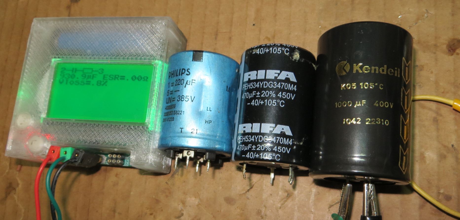

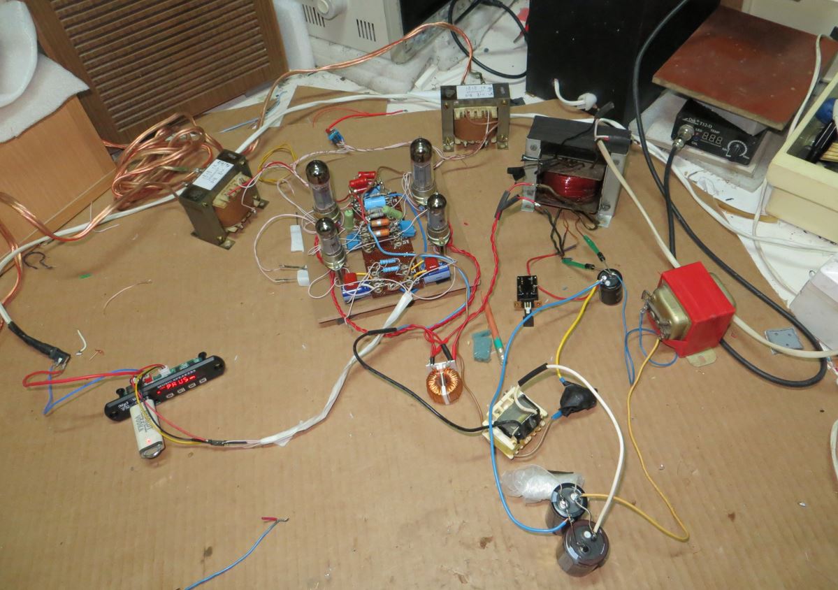

Чтобы побороть импульсный блок питания по энерго оснащённости в анодной линии питания и обойтись без импульсных помех...

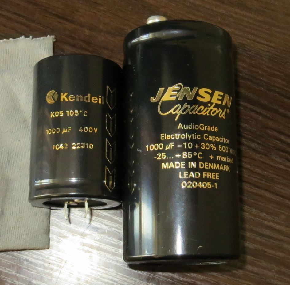

Потребовалось более 2000 мкф в анодном питании (2260 мкф на 400 вольт), причём половину электролитами аудиофильского качества.
Все конденсаторы по параметрам ESR и по утечке примерно одинаковы, разница в емкости. 1200 мкф набрана конденсаторами с ESR =0.30 - 0,18 ома, а добивку делал конденсаторами на фото. Любой конденсатор резко улучшает детальность и тембральное разрешение.... Но вот чтобы выставить объём и сцену и разрешение выше , чем у импульсного блока питания пришлось добавлять 1000 мкф. Меньше емкости - сцена теряет объём, а если набрать дополнительную 1000 мкф более простыми конденсаторами - то толку никакого  - улучшения не добавляется после 1200 мкф. То есть простыми конденсаторами до 1200 мкф качество росло, но перебороть импульсник не могло, а только добивка ещё 1000 мкф супер качественными электролитами позволило переборот импульсник.
Это всё европейские конденсаторы. Синенькие Филипсы хоть и старые , но до сих пор по параметрам показывают превосходные результаты и по звуку тоже.
RIFA - есть европейского производства, есть Китайского - качество примерно одинаково высокое.

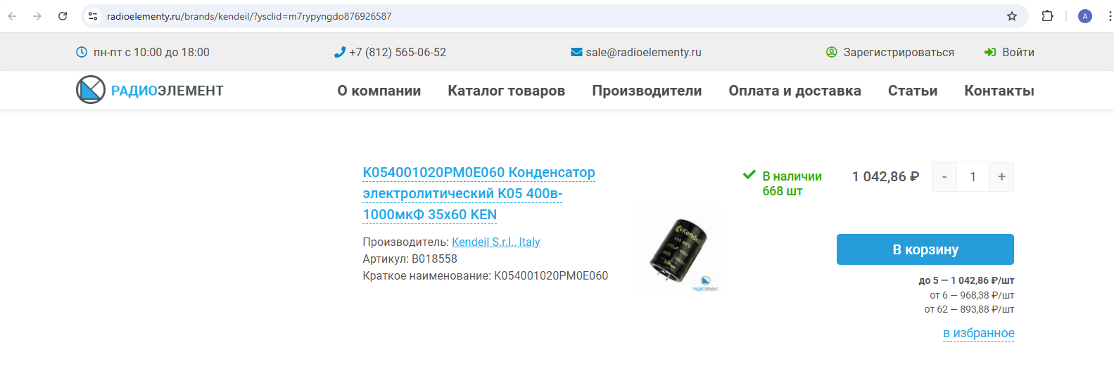

Конденсаторы Kendeil - Италия. В России пока распродают старые запасы - успевайте купить.
https://www.radioelementy.ru/brands/kendeil/?ysclid=m7rypyngdo876926587
image.png.4ec7decc69d1ba82355697154816bed2.png На Алиэкспрессе эти конденсаторы по 2500 рублей , А в Чип и Дип по 3500 рублей.
Только на серию надо смотреть и на температуру. Там есть на 70 градусов - так те для светильников, а на 105 градусов -позиционируются как профессиональные. У меня на 105 градусов....
По параметрам (проф серия) лучше золотистых ROE. А ROE на такие номиналы сильно дороже -  в три пять раз. Мундорфы М-литик 680мкф 450 вольт стоят 42 евро в Европе - на Алиэкспрессе в два раза дороже.
Так что рекомендую присмотреться к конденсаторам Kendeil - Италия.

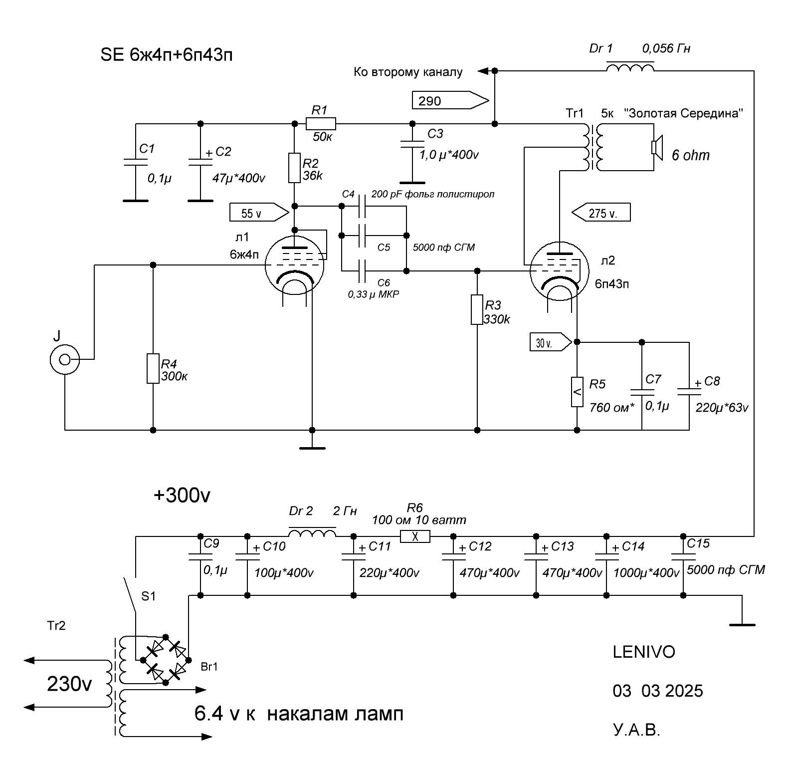

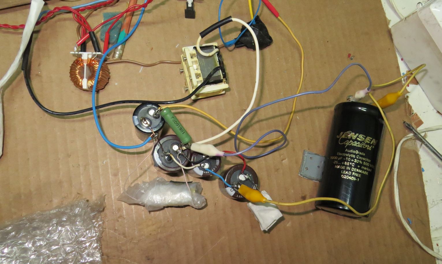

Схему нарисовал для линейного трансформаторного блока питания SE 6ж4п+6п43п - однотактный ламповый трансформатор с ультра линейным выходным каскадом и с низким анодным напряжением первого каскада. Схема жестко адаптирована на применение ламп Производства СССР. Иностранные лампы аналоги не работают корректно на этих режимах.
Всё собрал вместе и более подробно расписал в статье на ДЗЕНЕ
https://dzen.ru/a/Z8Uylc6qdGt1QYGu
При сравнении конденсаторов Дженсен и Кендейл - оба 1000 мкф. Кендейлы больше по звуку понравились.

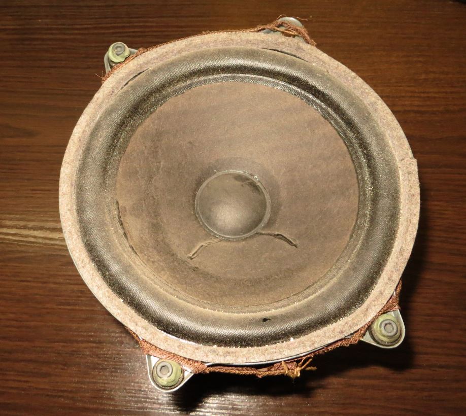

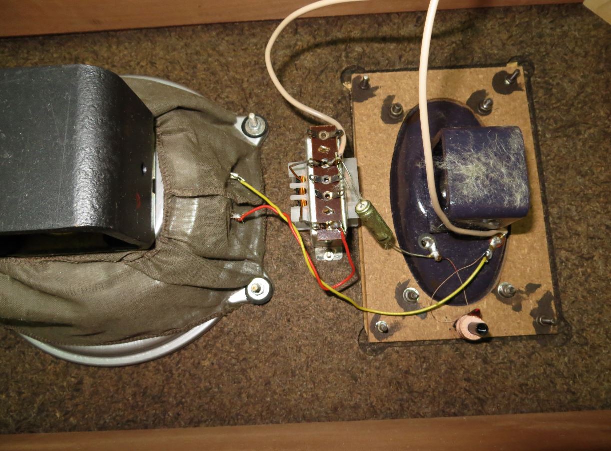

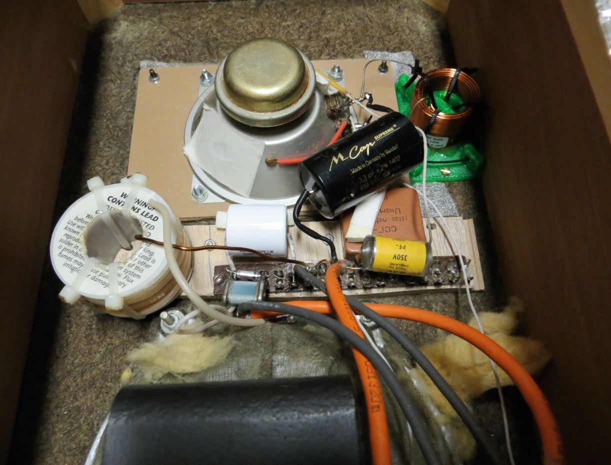

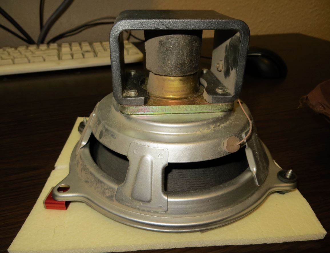

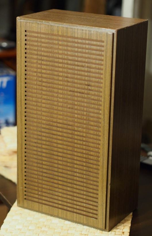

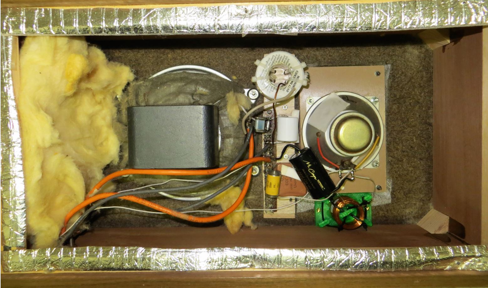

Тестовые колонки на столе для пайки - сильно проапгрейженные TELEFUNKEN Hi-Fi Klangbox WB 61H
Закрытый ящик забитый стекловатой(это жесть при разборке).
Катушки на кроссоверов переделал на воздушный сердечник. Собственно на них тренировался перед апгрейдом ПроАков.

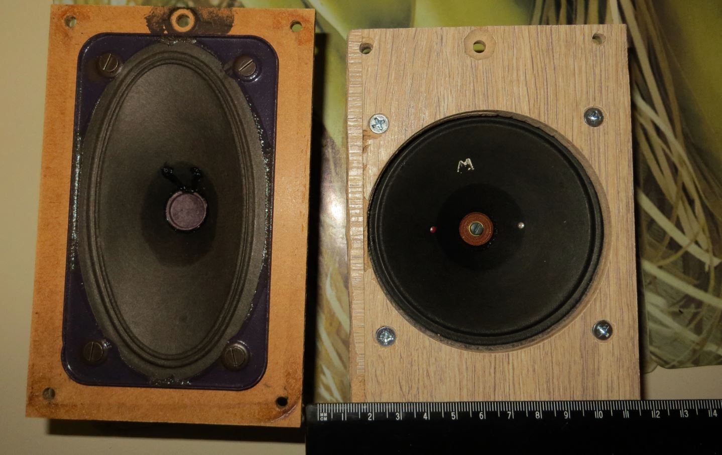

НЧ-СЧ линамик на алнико магните - супер динамик Isophon PSL 170 5.1444487991_IsophonPSL1706.JPG.d1d85f512b2d79c8221e43e4f21e2a87.JPG
Один ВЧ динамик был сгоревший, поэтому поменял на тоже динамики Изофоны. Были овальные поставил более высокого класса -круглые
Вч динамик подключен японским проводом Акролинк 7N (раздербанил толстый провод на жилки и загнал в хлопковую кордельную изоляцию, пропитанную воском).
НЧ-СЧ динамик. Частота раздела 6,5кГц . Вч чуть задран. Но по моим ушам самое то. Как бы под себя настраивал.
Для тестовых колонок самое то. Для настольных колонок и для ближней зоны - до них 80 см - 1 м играют замечательно. Но вот сейчас играют в 4 метрах от компа и тоже вполне неплохо.
Кстати "Случайный гость" слушал из в живую с высохшим конденсаторами кроссовера и сгоревшими ВЧ динамиками - ............ их - крайне критически негативно высказался  их звуке. В Итоге челдовек привозивший их на прослушку -продал через форум их мне. а я их восстановил.
Сперва у них был такой вид. Конденсатор - электролит высох и показывал всего 5% от заявленной емкости, катушки -одна трансформаторном сердечнике, другая на феррите. И один Вч динамик сгоревший.
Проапгрейженные колонки мне очень нравятся. Да и народу , который в гости приходит тоже нравятся.

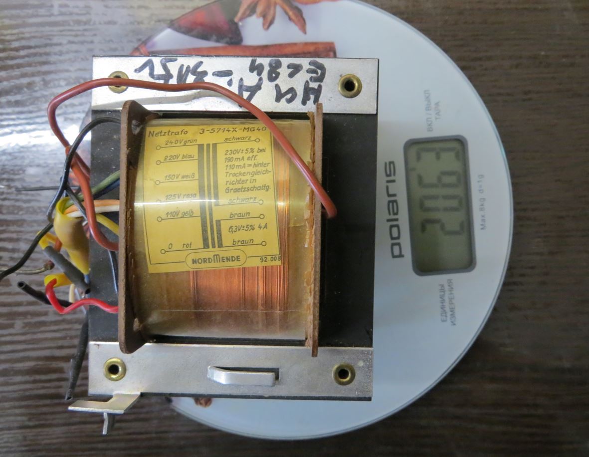

Интересно,  а сколько сейчас в РФ хороший ,хай эндный силовой трансформатор для лампового УЗЧ ,ватт на 300 стоит? (Не с Алиэкспресса конечно, в отечественный какой)
2 часа назад, Buran81 сказал:
на 500: http://altaudio.ru/product.php?product=2550&cat=85
