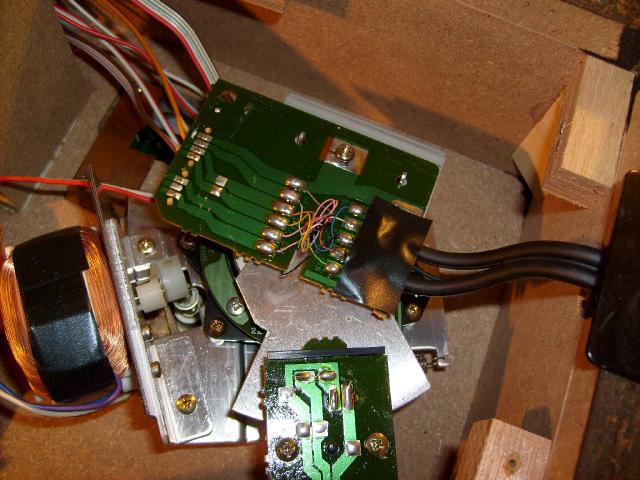

Конечно же можно это всё проверить, но придётся снимать пылезащитную крышку, диск, фиксировать тонарм, аккуратно переворачивать проигрыватель и затем снимать нижнюю крышку проигрывателя, чтобы добраться до точки его распайки внутри проигрывателя. А там... прозванивайте этот кабель хоть вдоль, хоть поперёк. В принципе, для начала, можно попытаться аккуратно пошевелить кабель у снования красного коннектора. Естественно, кабель должен быть подключен к работающим фонокорректору и  усилителю. Вдруг, появится сигнал. Такие чудеса редко, но случается. Если причина в коннекторе, меняем оба и красный, и белый. Стоковый кабель проигрывателя, если он рабочий, не трогаем, т.к. он вполне себе годен для работы в вашей системе.

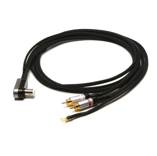

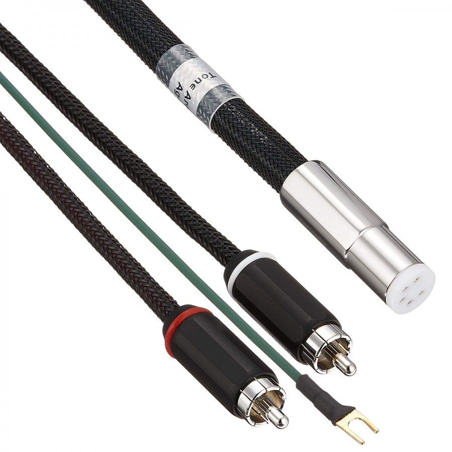

Ну это же выходной кабель . Если нужен апгрейд, штатный кабель удаляется и вместо него ставится какой угодно из брендовых. У большинства производителей есть в номенклатуре одна две три модели. Либо дилер может изготовить на заказ по вашим хотелкам. Фонокабель это обычно называется.

И куда он этот кабель пришпандорит? Там с разборкой гимор, а уж у этого спеца с пайкой ,я думаю,также.:Waks:
"глаза бояться-руки делают.":D
чуток на "кошках" потренироваться и проблема решена..:D
10 минут назад, RX797JMLAB сказал:
4-е провода припаять проблема что-ли)))
