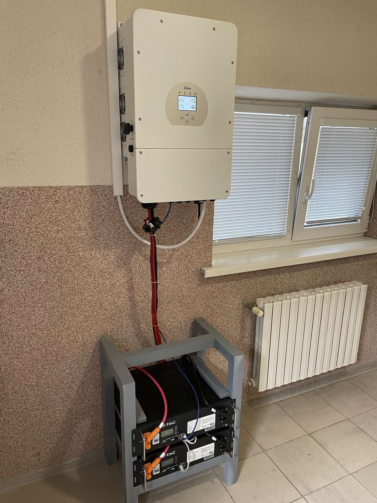

Hon Posted September 9, 2024 Share Posted September 9, 2024 Есть такое дело. Гибридный инвертор Deye 8 кВт, две батареи LiFePO4 по 5 кВт каждая. Держат частный дом 9-10 часов. Переключения сеть/батареи незаметны для глаза, в перспективе солнечные панели на 6-7 кВт. Обошлось в 5К 2 Quote Link to comment Share on other sites More sharing options...

Hon Posted September 11, 2024 Share Posted September 11, 2024 10 часов назад, Dzhordzh сказал: а зимой? А зимой сеть (ночной тариф 50%) или генератор заряжают батареи, это примерно 2 часа, дальше опять батареи 9-10 часов. Я из Украины, т.н. братский народ лупит в том числе по энергетике, но мы слабее не становимся 1 1 Quote Link to comment Share on other sites More sharing options...
