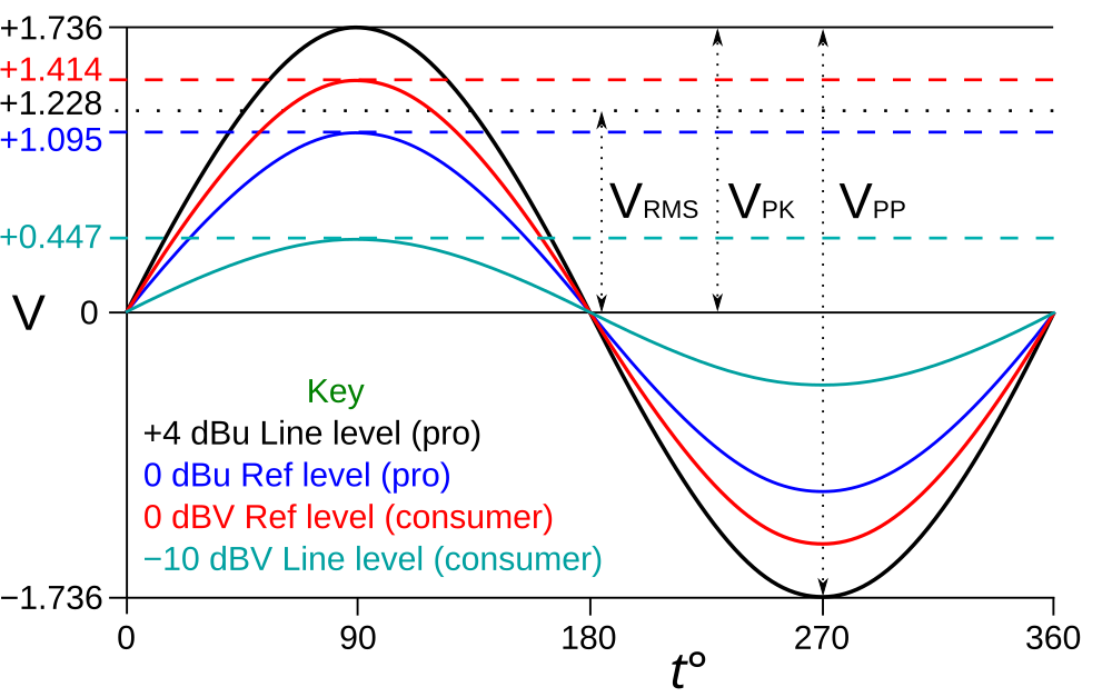

А давайте ка почитаем вики, может быть не очень достоверный источник  https://en.wikipedia.org/wiki/Line_level но все таки инженерный
A line level describes a line's nominal signal level as a ratio, expressed in decibels, against a standard reference voltage.
The decibel volt reference voltage is 1 VRMS = 0 dBV.[1]  т.е. 1 В RMS это 0db, амплитудное значение, 1.4142В, но т.к. бывают еще и пики, то инженеры предусмотрели запас в 4дБ, чтобы эти пики влезли, что соответствует амплитуде 1.736В, итого 3,5В , речь идет про небалансный вход конечно же.
откуда какие 6В - непонятно.
Если какие-то кастомные уровни, то их надо согласовывать, но непонятно за чем сей изврат. Хотя повышенный вольтаж меньше подвержен ЭМ помехам априори, но так или иначе это должно быт обусловлено использованием.
