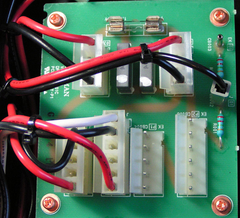

100-вольтовый. Данный экземпляр перевести на 100В невозможно!  А вот имеющийся у меня фонокорректор Luxman E-1 переводится простым переключением двух разъемов на плате питания. Надеялся, что и в Р-1 будет также, но увы(. Плата питания у него другая.

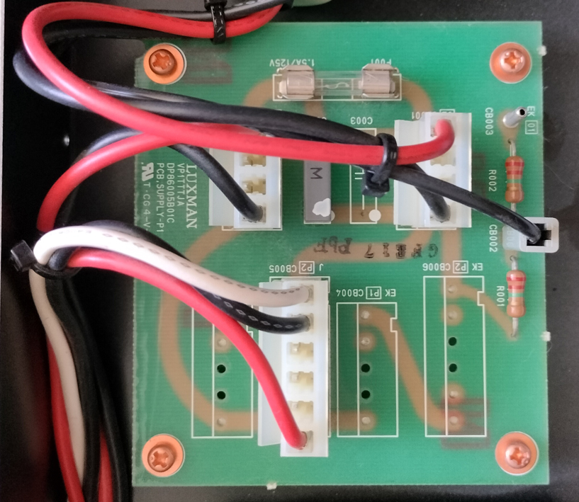

Конечно! Но смотря какой ценой. Вот фото двух разных плат питания, которыми комплектовались Р-1. Как говорится, почувствуйте разницу. На втором фото переключение происходит на раз-два.
Да платки такие кмк любой электрик сделает, там скорей вопрос в трансе. Если это аппарат для внутреннего рынка без расчета на экспорт - там вполне может оказаться одна первичка на 100 В и тогда переключать там банально нечего.
Это к вопросу, что невозможное - возможно)
Немного погоревав, что переключить на 230 нельзя, подключил к понижающему на 100,  и забыл). Аминь.
