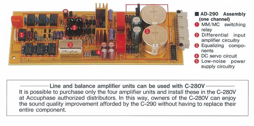

Не знаю, насколько радикально, но схемотехника 280-й серии отличается. C 280v единственный с 4 (!) силовыми трансформатрами. У 290-й серии снова два силовых. РГ у 280v, 290 и 290v одинаковый, платы позолочены. Выходное сопротивление RCA/XLR по годам: 1 Ом/600 Ом, 1 Ом/50 Ом, 5 Ом/10 Ом и 50 Ом/50 Ом у 290 и 290v. Потребляемая мощность: 280 и 280L 75 Вт, 280v 56 Вт, 290 30 Вт, 290v 24 Вт (без учёта корректора?). Вес: 280 и 280L 18,1 кг, 280v 25,2 кг, 290 и 290v 24,8 кг.
Линейные блоки от 290 могли быть куплены отдельно для апгрейда 280v.
290v - фактически фейслифтинг 290-го.
 У 280-х, кстати разъёмы были покрыти родием, в 290-х вернулись к позолоте.
